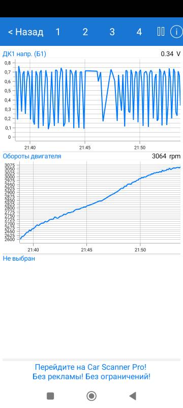

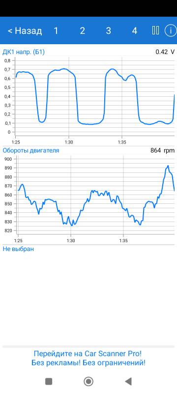

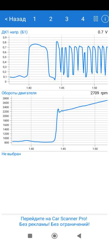

Вот мои графики

С ростом оборотов уменьшается период сигнала

А посредине прямые это подгазовка была?

Я специально график оборотов вывел ниже, чтобы была видна зависимость, подгазовка дает резкое уменьшение периода лямбды
