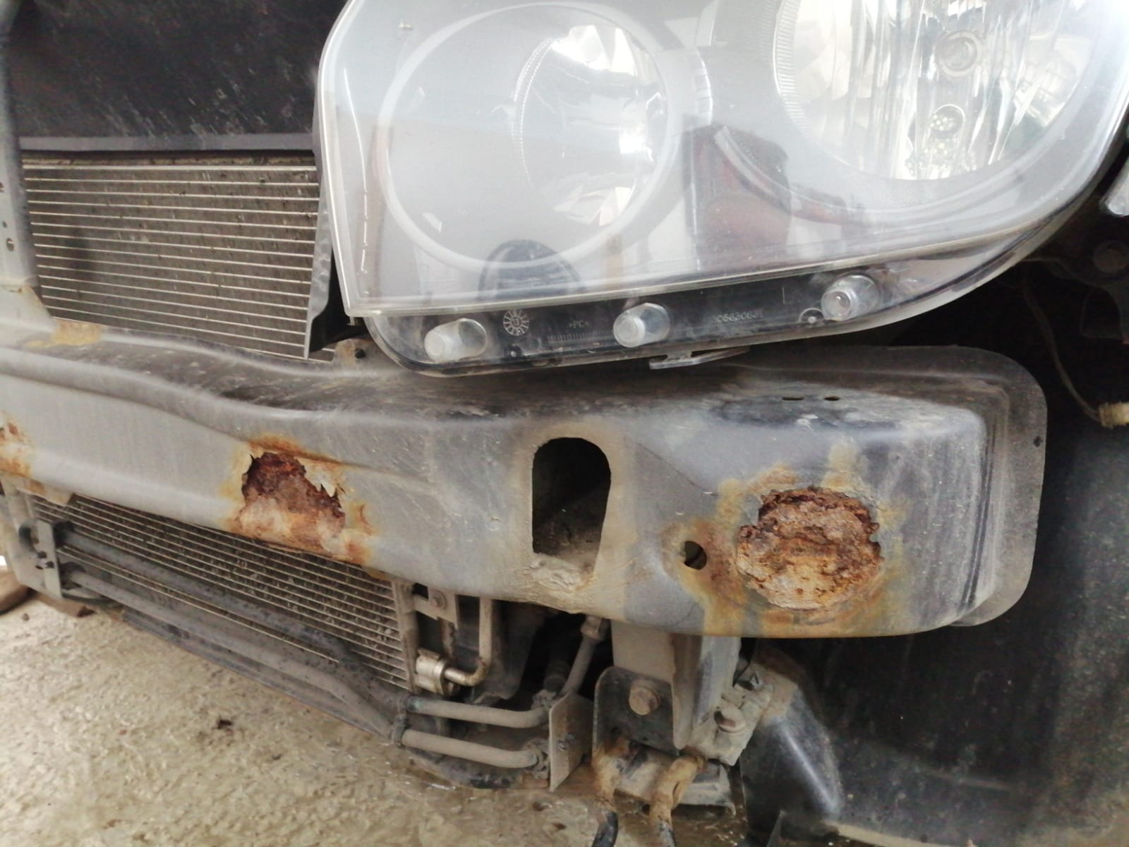

Всем доброго времени. Сегодня захотелось мне снять передний бампер и взглянуть на состояние радиаторов охлаждения кондиционера и антифриза. Нижние винты к подкрылкам так и не смог открутить, заржавели капитально, обломились два самореза нижних в подкрылки. Но все это мелочи по сравнению с телевизором. Такой картины, честно признаться, я не ожидал увидеть. От пластиковых опор переднего бампера его так протерло и сожрало ржавчиной, что осталось только на помойку выкинуть. Очень жаль, что не съемная эта деталь. Знал, что пороги у Дастера слабое место, но чтоб телек!!!! Такого нигде не встречал. На Логане 2009 года пару пятнышек ржи за 14 лет, а тут проржавело с пассажирской стороны, там где груз, аж насквозь.

это скорее всего какой то касяк.но не со стороны производителя,гдето что то хапанул. типа песоасмеси и она там дала джазу! И то эьл не критично по сравнению с кузовом, проверь все остальное коле такое вылездо! Все к перцам тыс на 20 -25 замовилеть цинковым мовилем и подобной шнягой!
---------- Сообщение добавлено в 21:54 ---------- Предыдущее сообщение размещено в 21:52 ----------
.ктото чтото прокЕтай тут грит???,
Да то ваще мрак! пару лет красиво и мотор с трансмиссией возможно не подведет при умеренноми обращении ну кузовщине не ВЕРЮ!!!! Даже если ее отмовилеть она из нутри все равно пропрет как в прочем и наша!

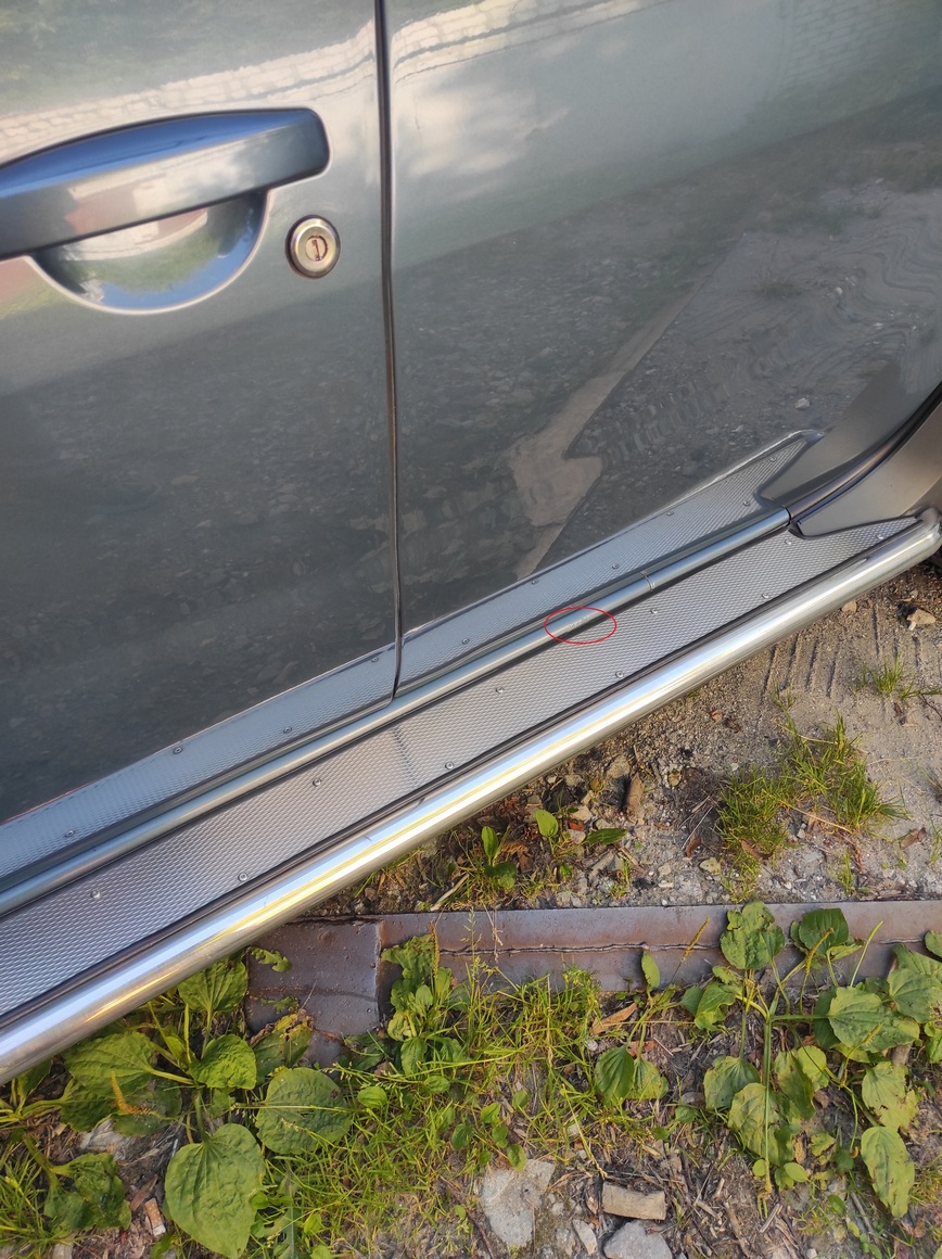

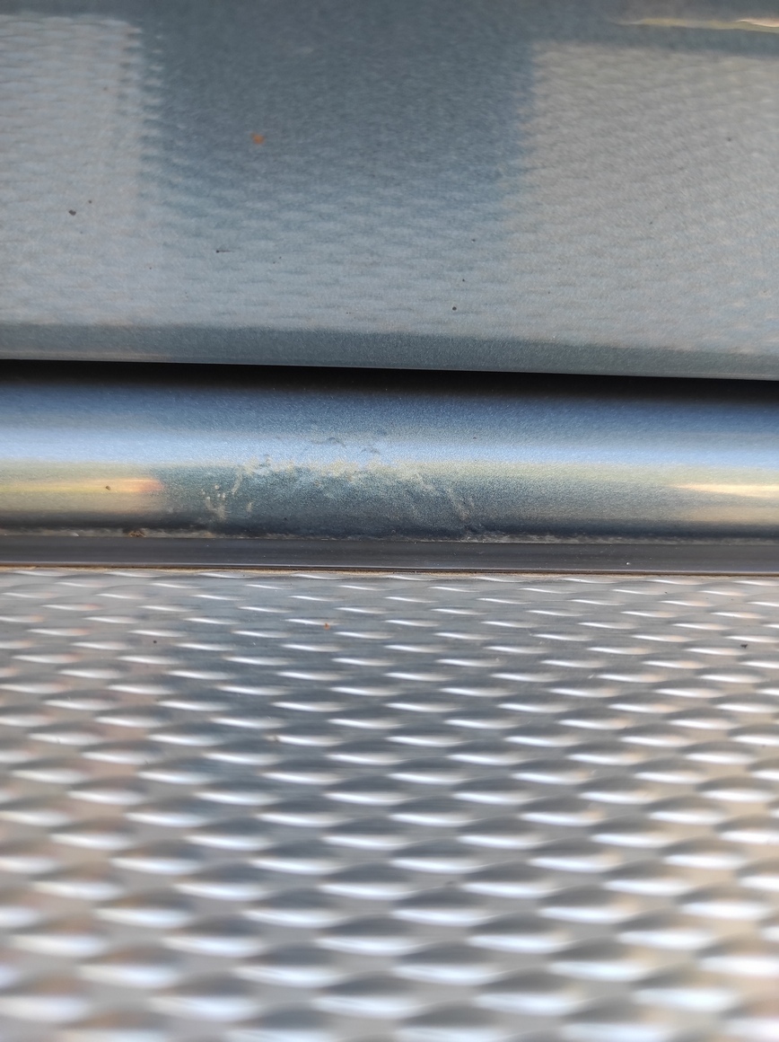

У меня в этих же местах в прошлом году вздулась краска. Сделал косметический ремонт. Гемор был в том, что полностью снимать пластиковый порог не стал, так как с двух сторон на него заходят расширители колесных арок (от "Карта") и не хотел их демонтировать. Пришлось извращаться на месте, кое-как "отогнул пластиковый порог от порога кузова, снял краску, зачистил до металла, обработал нейтрализатором ржавчины, грунт, краска, лак (из ремкомплекта). Большой "жук" выходил за порог, маленький не виден, под порогом. Пока так. Если произойдет "рецедив", придется демонтировать расширители арок и принимать меры "по настоящему"

Сообщение от Bazil Посмотреть сообщение
это зря! вскрывать надо всё.
коррозия идёт именно от отверстий в пороге.
в зависимости от запущенности до сквозной коррозии рядом.
Старый 27.05.2025, 22:22   #431
Согласен, но пока так
