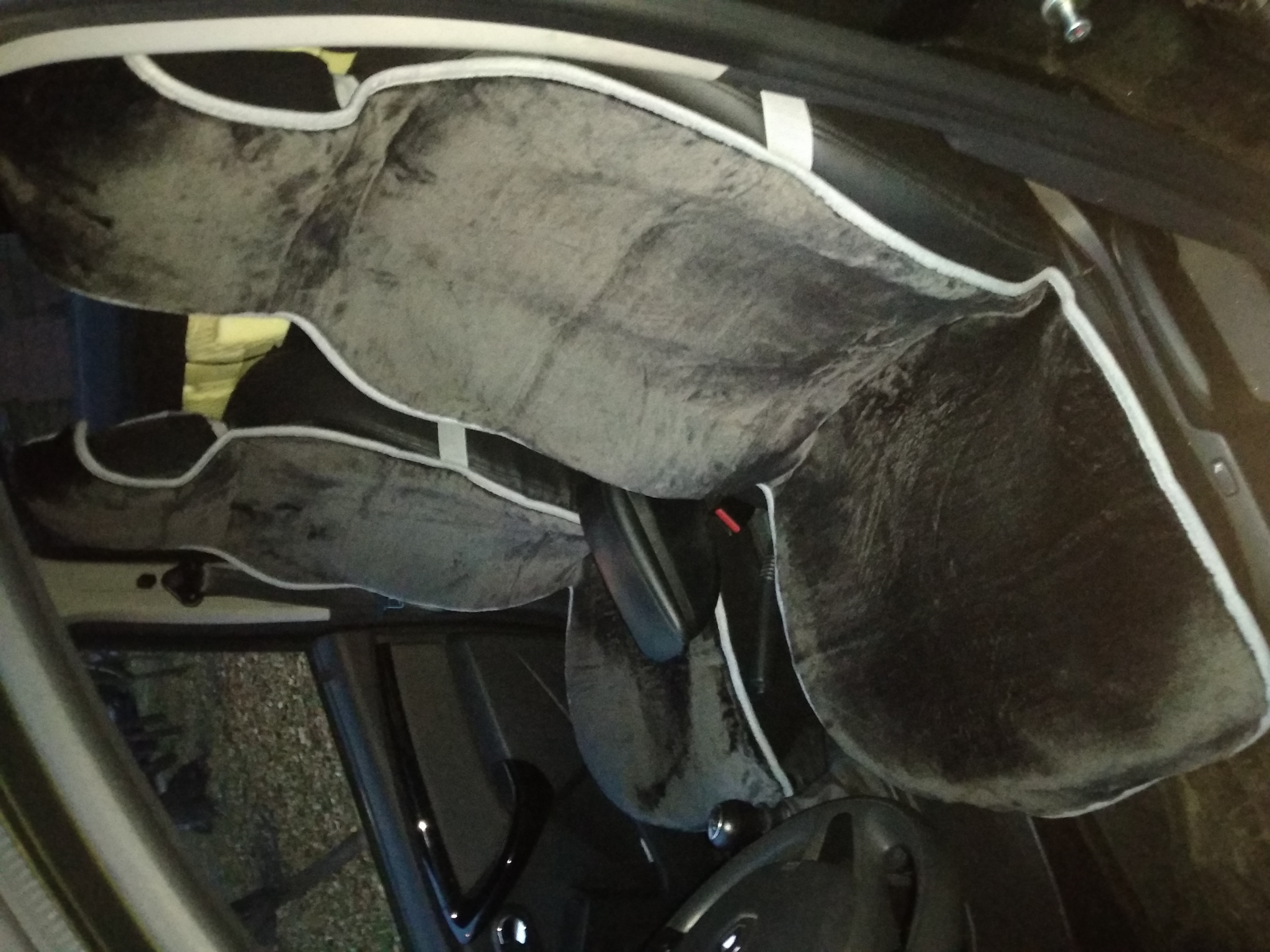

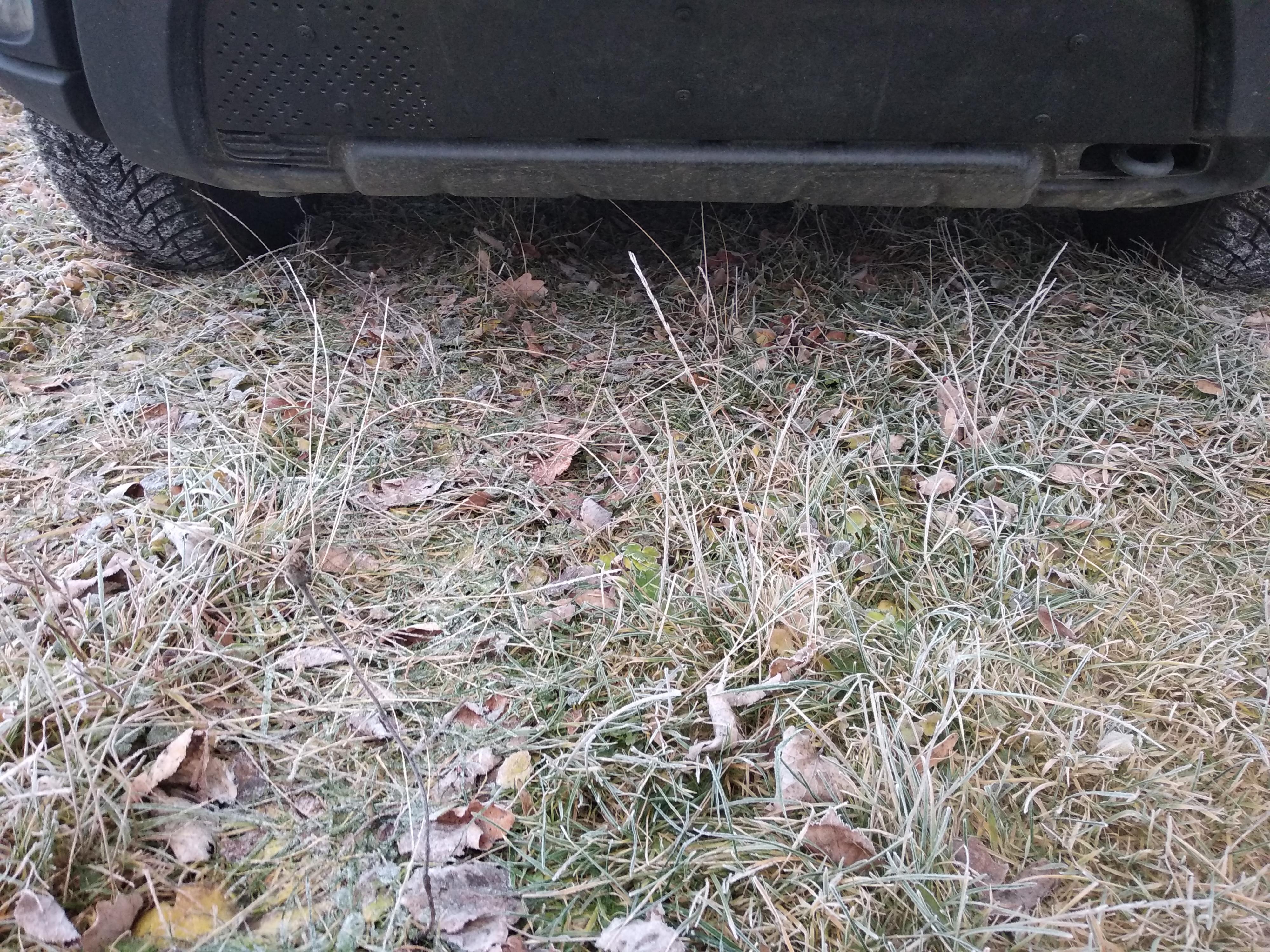

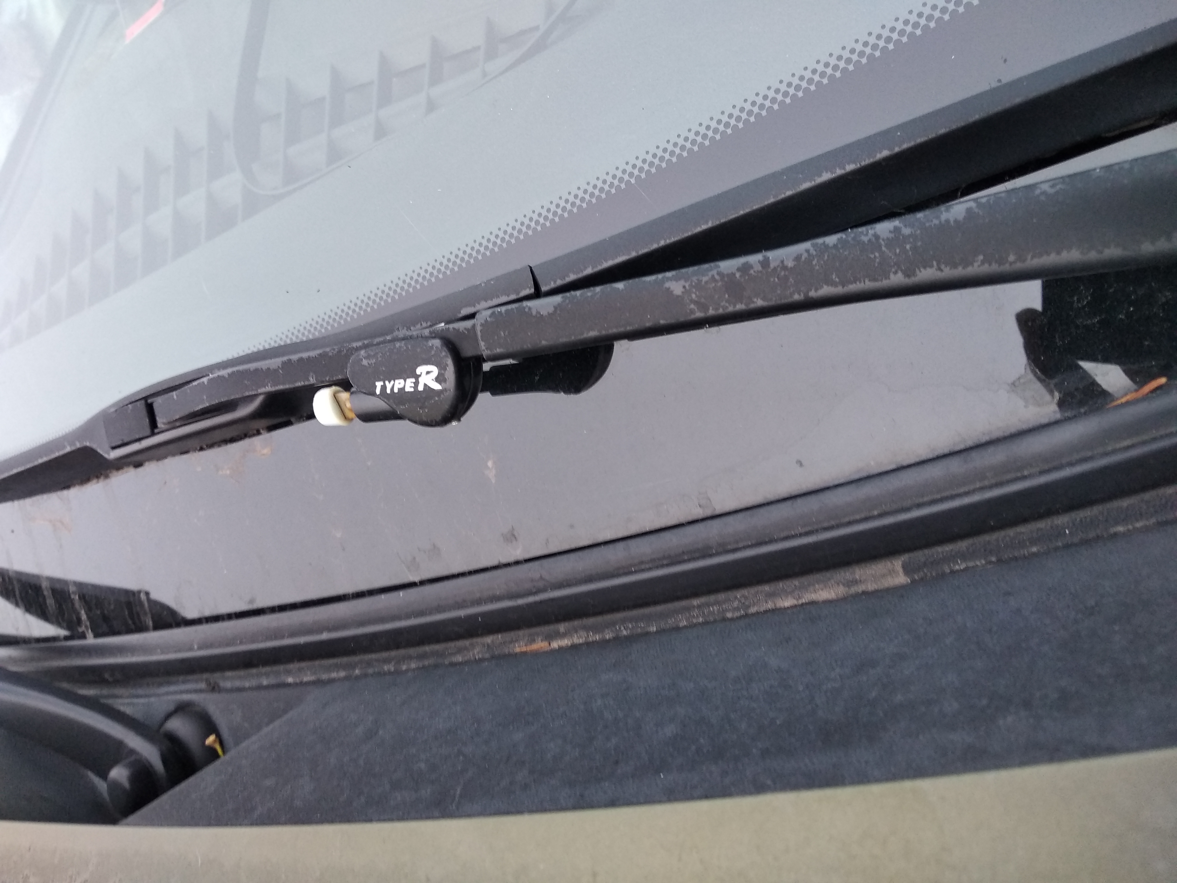

Добрый вечер,други мои!
68 тысяч. Полет нормальный.
Подготовился к зиме.
Приобрел,на Али,накидки на сиденья. Не люблю подогрев сидений.
Обул зиму(передние колодки(родные) изношены процентов на 50. Поставил нижнюю заглушку на решетку. Проверил жидкости(всё в норме). Прошёл по всем резинкам силиконом. На поводки дворников закрепил упоры. На 70 тысячах,поменяю масло и фильтра.
К зиме готов.
