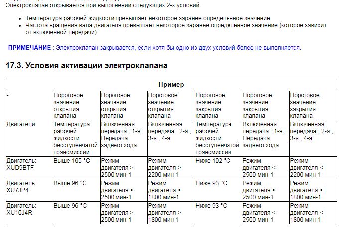

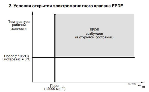

В руководстве написано:
ЭЛЕКТРОМАГНИТНЫЙ КЛАПАН РЕГУЛИРОВАНИЯ РАСХОДА ЧЕРЕЗ ТЕПЛООБМЕННИК (EPDE) 1. Назначение Электромагнитный клапан EPDE при определенных условиях должен повышать расход рабочей жидкости через теплообменник для более быстрого ее охлаждения. В нормальных условиях расход рабочей жидкости в системе смазки АКП составляет примерно 6 л/мин. При своем открытии электромагнитный клапан EPDE создает перепуск рабочей жидкости в резервуар после теплообменника. Расход рабочей жидкости через теплообменник становится равным 13 л/мин. Частота вращения при открытии клапана: • На 2-ой, 3-ей и 4-ой передачах ^ 2208 мин-1. • На 1-ой передаче ^ только при 2528 мин-1. Действительно, при открытии электромагнитного клапана EPDE Pr3 ^ ^ Pl ^ для того, чтобы увеличить Pr3, так как на первой передаче крутящий момент имеет значительную величину и нельзя допустить падения Pl (смотрите принцип работы гидравлического узла). При переключении передач электромагнитный клапан EPDE обязательно закрывается. Расход рабочей жидкости через клапан EPDE: 6 . 8 л/мин при давлении 4,5 бар. При этом через радиатор идет только если температура АТФ выше 96 градусов http://citroen-sto.ru/elementyi-avto...oy-korobki-al4 Последний раз редактировалось an2; 05.08.2020 в 15:26. Причина: добавил |
Пользователь сказал cпасибо: |
#537 |
Имя: Семен Семеныч
Регистрация: 25.04.2016
Авто: 2016 АКПП 4х4 Люкс Привел
Сообщений: 59

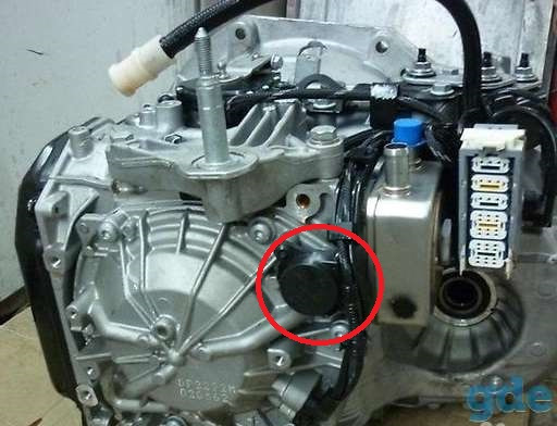

Глянул в скачанный Dialogyes, по коду моей коробки DP8511 код электромагнитного клапана 8201360522,
он такой же как и у всех DP0,DP2 и AL4, он древний и аналогов нет. В Dialogyes нет руководства. Но если читать руководства по коробкам AL4, то везде написано, что температура срабатывания в районе 100 градусов при обротах двигателя не менее 2000. Отсюда вывод. Если есть желание поменять масло полностью через автомат, то не получится, если только на клапан не подать напряжение. Несколькими частичными заменами при прогревании до 60 градусов то же не получиться. Покататься 10 км между заменами не поможет. Масло не прогреется и не покачается. Последний раз редактировалось an2; 05.08.2020 в 17:35. Причина: добавил |
