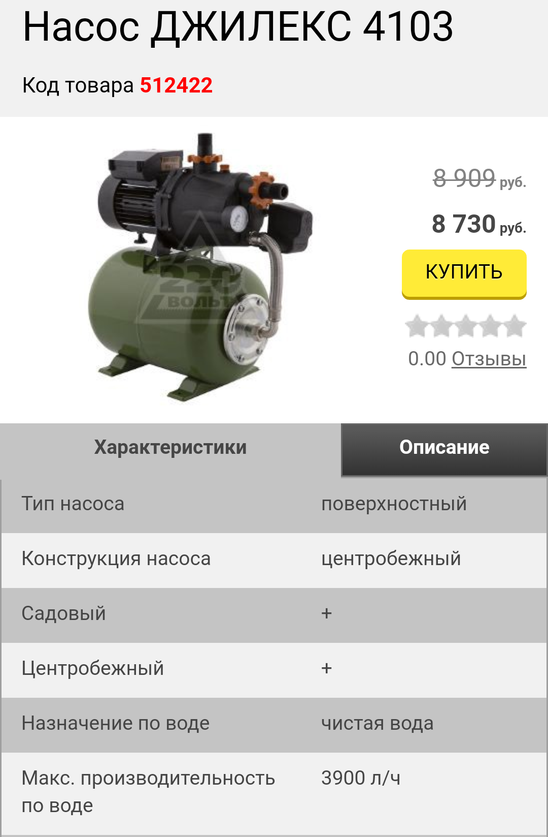

Вот с подобной станцией я уже лет десять выживаю
поскольку летом в поселке воды совсем нет! Появляется, только, глубокой ночью. Вот на днях поставлю, и до сентября. Только релюшку электронную, сразу с защитой от сухого хода, поставил, поскольку родные уже сдохли, за столько лет!

Емкость тоже не бесконечная, а у меня в 7 утра воды уже нет и так до 22 часов.
Менять работающий насос на станцию тоже пока не хочу. Спасибо за советы! Жду варианты в колодец...

Да вариантов несколько: можно "Ручеёк" бросить, можно тот же Джилекс, скважинный, опустить. Можно ёмкость накопительную, на куб полтора поставить, чтобы за ночь накапливалась вода … в общем, зависит от фантазии и финансов.
