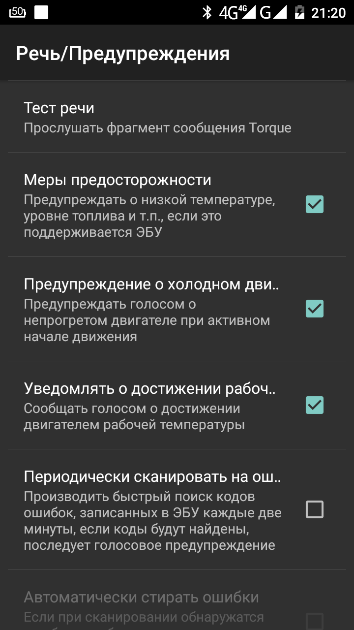

Я тоже воткнул "блютуз-свисток", температура ОЖ 75`C, взята из мозгов машины...
Но это же не значит, что 75`C - рабочая нормальная температура двигателя.
Это текущее значение измеряемой величины, не более того...
Зашёл в настройки программы
Потом в " Речь/Предупреждения"
и поставил нужные галочки.

Aargh68, Вы хотите сказать, что ЭБУ посредством программы TORQUE проговаривает о непрогретом двигателе и о достижении рабочей температуры?
И каковы эти значения температур?

Думаю, что сама прога вытаскивает основные значения из ЭБУ, с потолка она эти значения не возьмёт. На 50°С появляются две палки. На 70-71°С проговаривается фраза о достижении рабочей температуры. При 80-81°С появляются все четыре палки. Ну а температура колеблется от 80° до 94°С.
На днях начнут гонять Меган, сравню показатели.

Aargh68, программа эта или какая другая?
https://play.google.com/store/apps/d...g.prowl.torque
