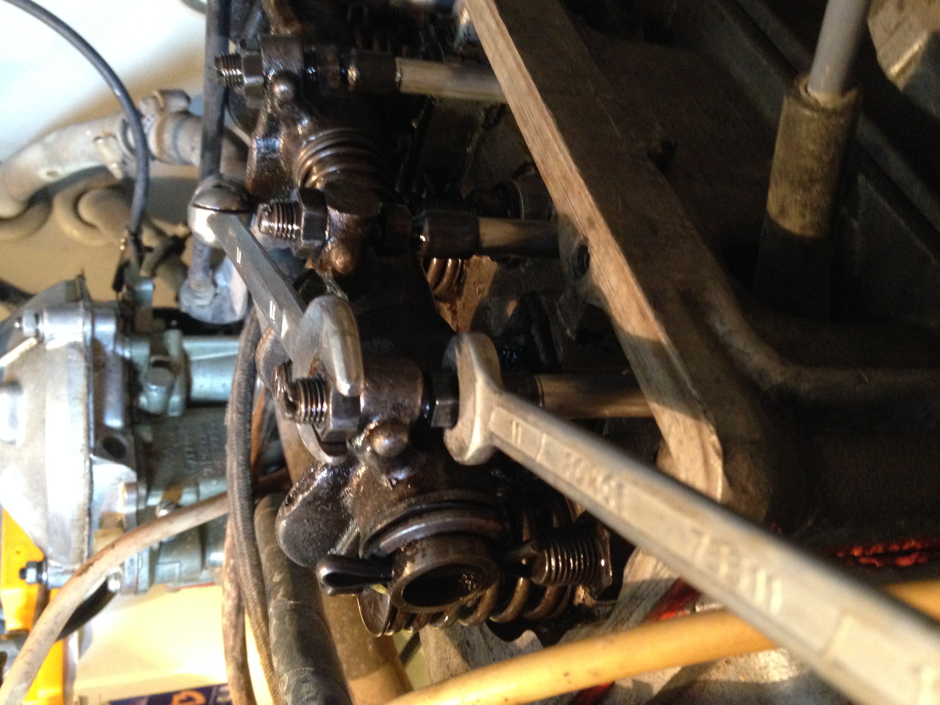

Старый 11.09.2018, 15:03   #299
Сообщений: 3,215
Андрей, в магазине её не было, по цене приемлемой была эта. Сейчас начал клапана регулировать. На видео посмотрел и делаю, пока первый сделал. Странно, поставил трамблёр на первый клапан , метки вроде в трамблёр совпали, а на валу нет. Взял именно это маркировки, погуще, как друг советовал. Так как машина заднеприводная и по бездорожью ходит. Советует ещё 20% нигрола влить, для лучшей работы.

Старый 11.09.2018, 17:16   #300
Сообщений: 31,562
Я ориентируюсь по меткам на маховике (валу), а трамблёр уже потом подсунуть как надо можно, если неустойчиво работает.
Да и к тому же, трамблёр у нас там точность плюс/минус километр...
Приблизительно смотрит куда нужно, да и ладно...))
Накрайняк свечку выкрути, и ВМТ отвёрткой контролируй, тут уж наверняка.
Вот мой пост про клапана.
