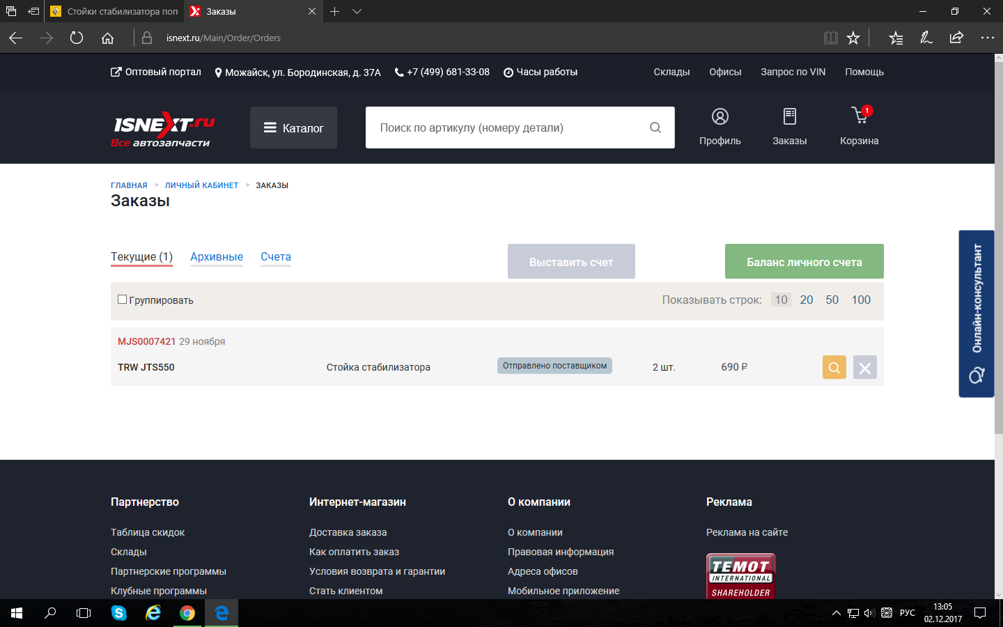

Старый 02.12.2017, 13:01   #87
Кончились передние, нашел в экзисте оригинал за 880 деревянных....
Старый 02.12.2017, 13:13   #88
smol2007
Аватар для smol2007
Регистрация: 05.05.2014
Авто: Adventure 2.0 4x4
Сообщений: 234
smol2007
Купил TRW JTS550 за 690руб 2 штуки!, в isnext, позвонил почему так дёшево, говорят магазин закрывается где они закупаются, фиг его знает посмотрю, больше нет.
