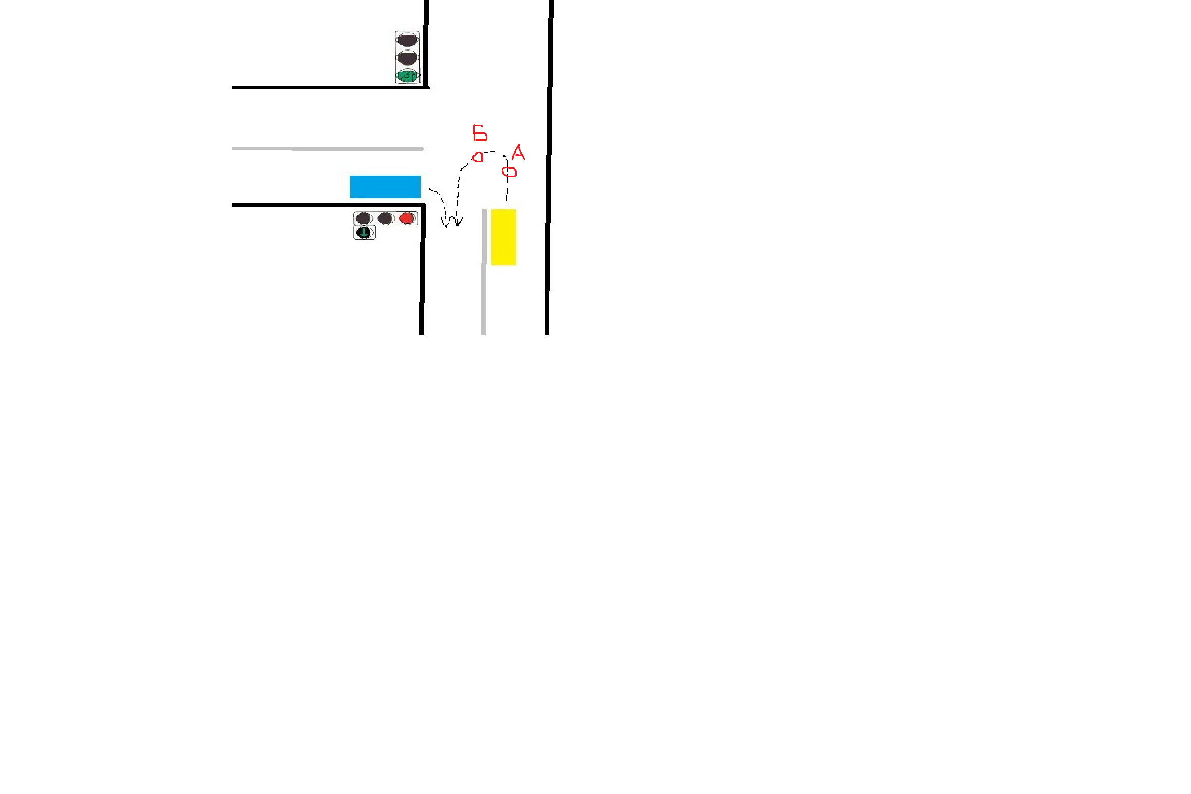

RinGun, ну если примыкает, то синий как раз на второстепенной должен быть, она же примыкает к основной...
Ну правильно - синий. Запутался, однака...
Старый 09.01.2018, 21:28   #1105
sokol1dv
Аватар для sokol1dv
Регистрация: 25.11.2013
Адрес: Щекино Тульская обл.
Сообщений: 1,428
Хотелось бы с точки зрения ПДД все-таки, а то по жизни лучше, конечно, быть неправым, но живым...
Еще вопрос в догонку: не смотрим на знаки и на светофоры. важны только 2 моменты: как машины стоят на перекрестке и каковы их траектории после. Кто для кого является помехой справа ?
http://www.consultant.ru/document/co...3db6f3aa58cc6/
6.3. Сигналы светофора, выполненные в виде стрелок красного, желтого и зеленого цветов, имеют то же значение, что и круглые сигналы соответствующего цвета, но их действие распространяется только на направление (направления), указываемое стрелками. При этом стрелка, разрешающая поворот налево, разрешает и разворот, если это не запрещено соответствующим дорожным знаком.
http://www.consultant.ru/document/co...1d14c8b953d3e/
13.4. При повороте налево или развороте по зеленому сигналу светофора водитель безрельсового транспортного средства обязан уступить дорогу транспортным средствам, движущимся со встречного направления прямо или направо. Таким же правилом должны руководствоваться между собой водители трамваев.
Для желтого синий не встречный.
А вот синий обязан выполнить тербование пункта 13.5 ПДД:
13.5. При движении в направлении стрелки, включенной в дополнительной секции одновременно с желтым или красным сигналом светофора, водитель обязан уступить дорогу транспортным средствам, движущимся с других направлений.
Так что, никакая помеха справа тут не катируется, так как при работающем светофоре здесь нет перекрестка равнозначных дорог.
Если рассматривать ситуацию как предлагаете Вы , значит имеем нерегулируемый перекресток равнозначных дорог. В точке А желтый является помехой справа для синего, при совершении маневра(разворот) в точке Б уже синий становится помехой для желтого...Вообще то при подробном рассмотрении принципов проезда равнозначных перекрестков можно сделать вывод что поворачивающий направо всегда может смело продолжать движение т.к. у него не возникает необходимости уступать дорогу. Иными словами, даже если и надо считать желтый для синего помехой справа по факту их траектории (при движении желтого прямо или налево)
не пересекаются и стало быть нет необходимости уступать. Ну а в случае разворота желтого, синий становится помехой справа и естественно уступать будет опять таки желтый. Вывод очевиден. Часто водитель желтого отказывается от преимущества (в начале маневра) и дает синему уехать, т.к. в точке Б ему все равно придется уступать. Как то так рассматривается это ситуация согласно ПДД.
P.S. Уточню, ситуация рассмотрена без светофоров. Перекресток равнозначных дорог.
