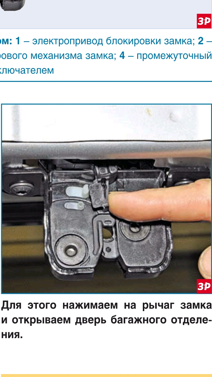

Старый 12.03.2015, 05:09   #3
Сообщений: 2,919
У меня когда пятая дверь не захлопывается с первого раза вот эту маленькую беленькую в сторону подвину и проблема решена.
И то это происходит зимой, в мороз после мойки.

Старый 12.03.2015, 06:56   #4
малёк
Аватар для малёк
Имя: малёк
Регистрация: 07.09.2014
Адрес: Курган
Авто: Privilege 2.0 4х4
Сообщений: 258
малёк
а этот рычажок в процессе мойки отходит? у меня вроде не было такого...
малёк вне форума   Вверх Ответить с цитированием
Старый 12.03.2015, 07:11   #5
Сообщений: 2,919
ИМХО. При открытии замка он отходит но не возвращается в свое рабочее положение из за этого хлопай хоть как пятой дверью замок не защелкнется. Поэтому зимой при закрытии багажника пальцем поправлял этот флажок и ни каких проблем. С наступлением тепла проблема пропала.
малёк, он не в процессе мойки отходит, а при открытии замка флажок не возвращается в свое рабочее положение для закрытия замка. Возможно конденсат замерзает и не дает обратки. Просто при себе не было WDшки.

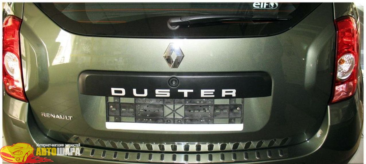

Старый 24.01.2018, 10:23   #11
Opora
Космонавт-разведчик
Аватар для Opora
Имя: Серега
Адрес: Питер-Псков
Сообщений: 1,640
Opora Opora Opora Opora Opora
Всем доброго дня!
Взял фото в Инете для примера личинки и кнопки замка.
У меня такая же, личинка с кнопкой широкая.
Как я писал выше, они могут быть нескольких видов.

Старый 24.01.2018, 10:34   #13
Сообщений: 8,352
У кого такая же, попробуйте закрыть/открыть замок с ключа, пожалуйста..
Регулярно открываю, и закрываю, т.к. зимой машина со снятой клеммой стоит.
А у тебя проблема с самого начала была, или со временем проявилась?
Старый 24.01.2018, 10:45   #14
smol2007
Аватар для smol2007
Регистрация: 05.05.2014
Авто: Adventure 2.0 4x4
Сообщений: 233
smol2007
Тоже решил попробовать, пока вдешкой не побрызгал ключ не поворачивался, но потом нормально, ещё масла капнул, открывается и закрывается). Замок обычный не большой, даже думал что он и не поворачивается, ключ не охота было сломать.

Старый 24.01.2018, 11:24   #17
Opora
Космонавт-разведчик
Аватар для Opora
Имя: Серега
Адрес: Питер-Псков
Сообщений: 1,640
Нашел в Сети конструкцию всего нашего замка, для лучшего понимания вопроса.
Так вот узел, обозначенный на схеме №2 на моей машине приводится в действие ТОЛЬКО приводом ЦЗ, обозначенного №1.
Эта белая деталь и должна поворачиваться ключом, блокируя или разблокируя замок... А она ни-ни, как не крутил я ее, даже сняв с машины...
