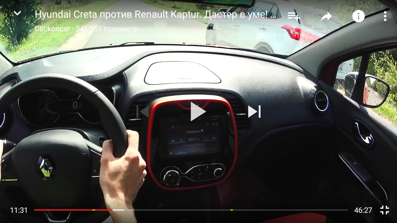

Между тем Крета на дисках проигрывает в торможении Каптуру на барабанах аж целый корпус.

Сообщение от Эхо Посмотреть сообщение
Уверен, что резина и ABS абсолютно одинаковые?

Эхо
Хочешь сказать, что у машины заточенной под асфальт с заводу тормоза и резина хуже, чем у типаДастера с передним свесом?
Я хочу сказать, что резина влияет на торможение очень сильно. И не только размер (ширина+профиль) но и само качество резины.
И работа ABS может быть заточена на разное поведение - на рулежке (не давать полной блокировки - лучше управляемость, но длиннее путь торможения) или на торможение (режим снег/спуск в некоторых системах ABS).
