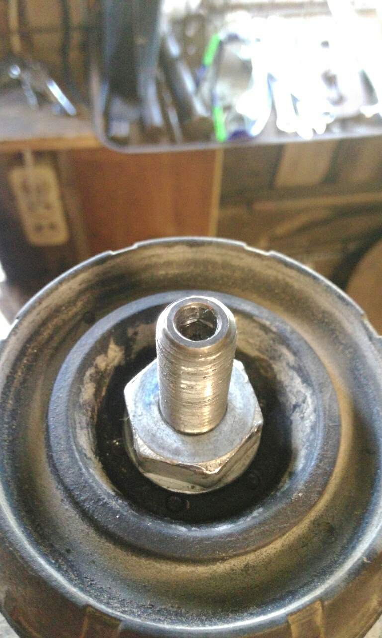

Похоже руки у меня из жопы. Снял стойку. Гайку на 27 открутить не смог. Шестигранник слизал. Газовый ключем шток зажимал он проварачивается.
Позвонил узнать как открутить? Короче закрученную гайку на 27 пневмоинструменнтом, можно открутить только им же.
Думаю ну дай барабаны покрашу. И еще 40 минут выбивал.
Толи руки из жопы, толи не мой день...
Я когда слизал гнездо под шестигранник с торца, то забил в это - эту дырку торкс большего размера, помогло..
Артём, если закручено пневмо.. тогда может шток тяжёлым молотком расплескать и возможно газовый и не провернётся..

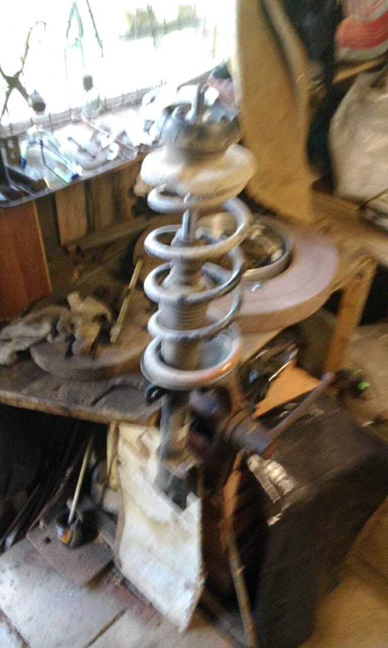

Очень не удобно все делать в одни руки. А фотографировать грязными руками еще сложнее.
В общем вот эта гайка не открутилась.
Снизу пружины видно "шланг", а сверху его нет. И так на всех вроде стойках.
В интернете артикул пока не нашел.
Он вообще нужен?

Он вообще нужен?
Как повезёт. Может и нормально всё быть, как у многих, а может появится сильный и неприятный скрип при повороте руля...
На ночь бы эту гайку ВЭДешкой залить..
Так в верху его нет по определению. Шланг ставится только в низу.
Седой60 вне форума   Вверх Ответить с цитированием
Старый 27.05.2017, 23:06   #578
Сообщений: 7,769
Седой60,
Благодарю. Вот меня проглючило. Ну хоть одной проблемой меньше, я про шланги.
Завтра или на неделе планирую повторить попытку. Если что жену болгарина позову и амортизатор распилю, я и сегодня было за нее уже взялся, но что-то без второй машины под боком было дискомфортно.

Подводник, газовый ключ купи нормальный!!! Наверно советским ключем пытался...

Если стойки на выброс то я бы не замора
чивался и распилил шток болгаркой. У Вас смотрю тиски есть , что гуд. Зажать отпиленный шток в тисках и открутить. Я делал всё без тисков, около машины считай на коленке.
