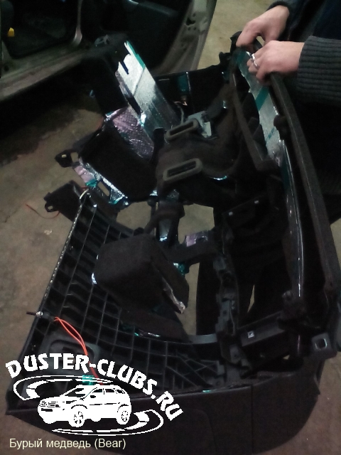

очередная доработка от Valera.
проклеили торпеду

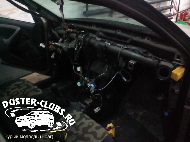

так выглядит салон без торпеды
посмотрел изнутри на выштампованную решотку. есть мнение, что вырезав правые 2 кубика. фото, к сожалению, не получились. можно увеличить обдув правой части лобового стекла. эффект будет нулевой, так как решотка на панели ровно соответствует соплу. если вырезать эти два кубика, то они будут только собирать пыль под торпедой, дуть через них ничего не будет на стекло.
торпеда до проклейки
после проклейки
панель не скрипит, но с другой стороны не пробовал холодные скрипы. может самовнушение, но ощущение, что воздух, проходящий через сопла панели, стал значительно теплее.

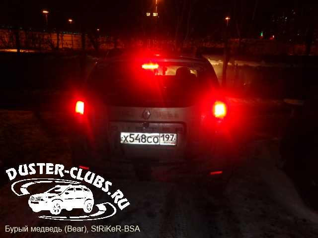

поставили в стоп-сигнал светодиодную линейку

Я уж запутался что от Валеры хочу, хоть бы прайс был бы по всем работам что сделаны. Игорь, панель долго разбирать? Какие трудности возникают при разборе?

у меня трудностей не будет)) сертификат сборки Рено хоть и просрочен), но ведь мы и не на конвейере...
Основная трудность в любой машине-руль с подушкой...

Velobaiker (Balu), Серёж, панель снять не долго. дольше проклеивать её.

Игорь чем панель проклеивали и сколько материала ушло?
виброизоляции Смарт(1,5мм) 2 листа, битопласт 1 лист (осталось немного).

что бы не соврать, ушло 2 листа противошума и 1 лист противоскрипа.
