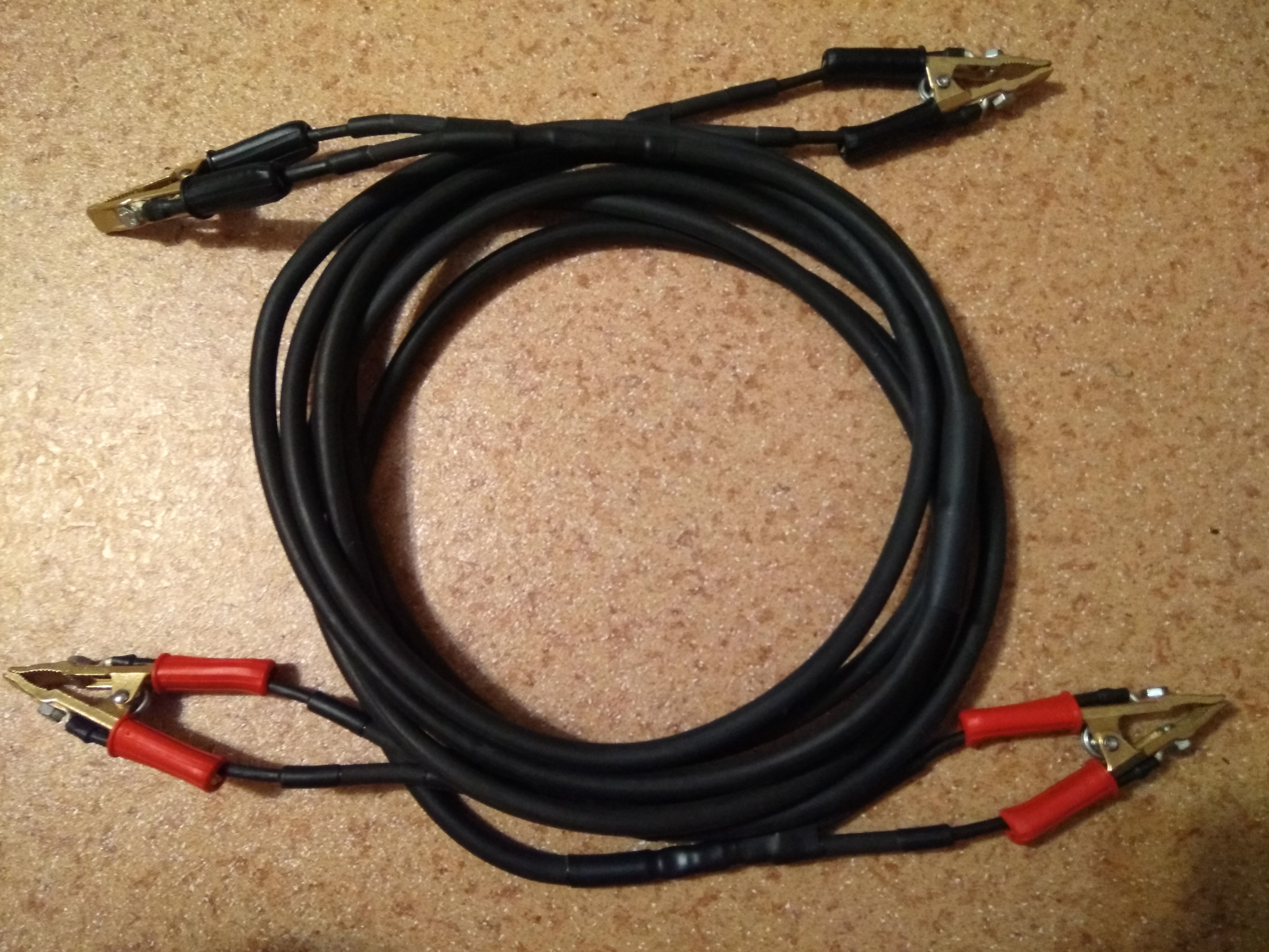

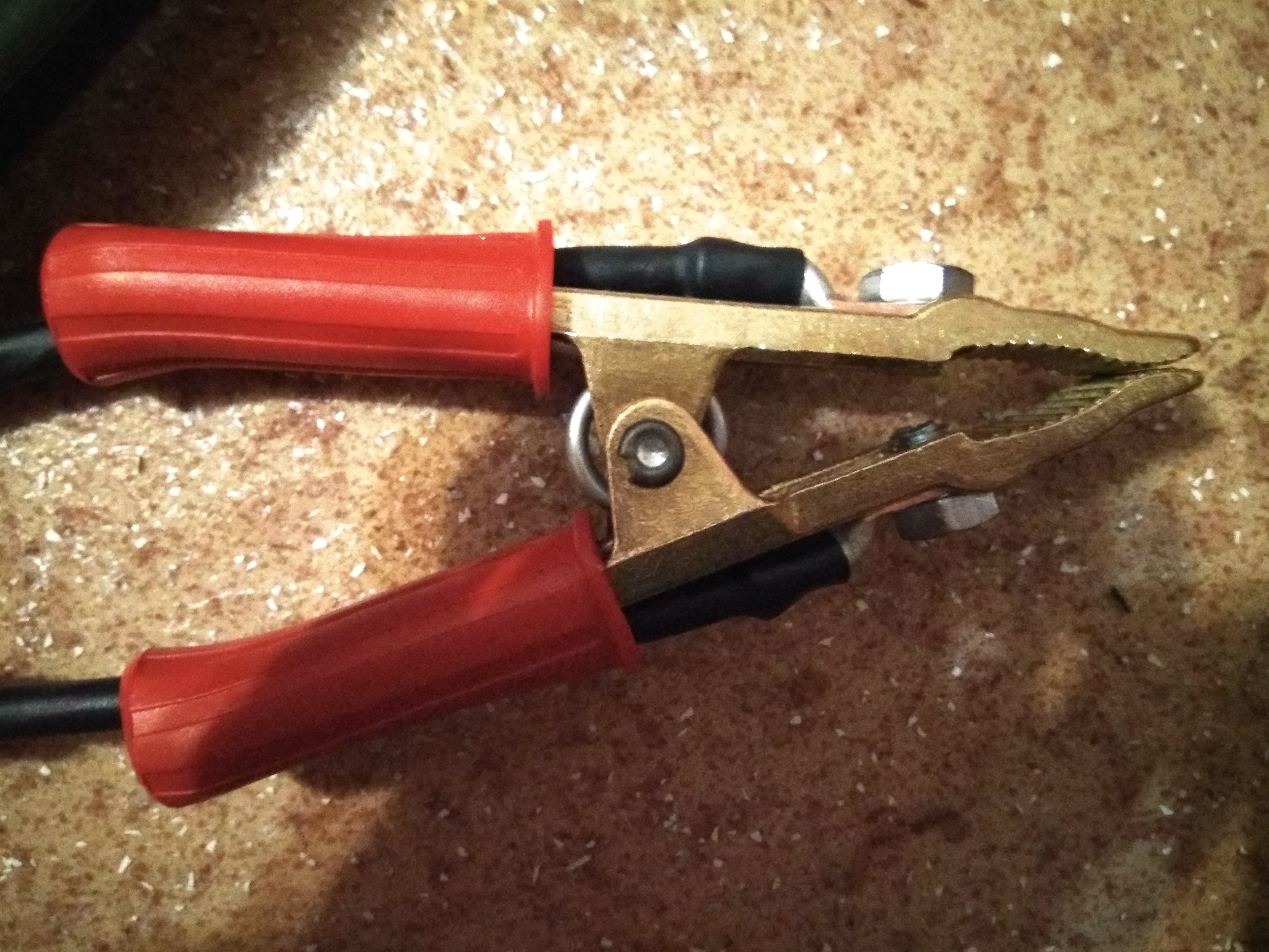

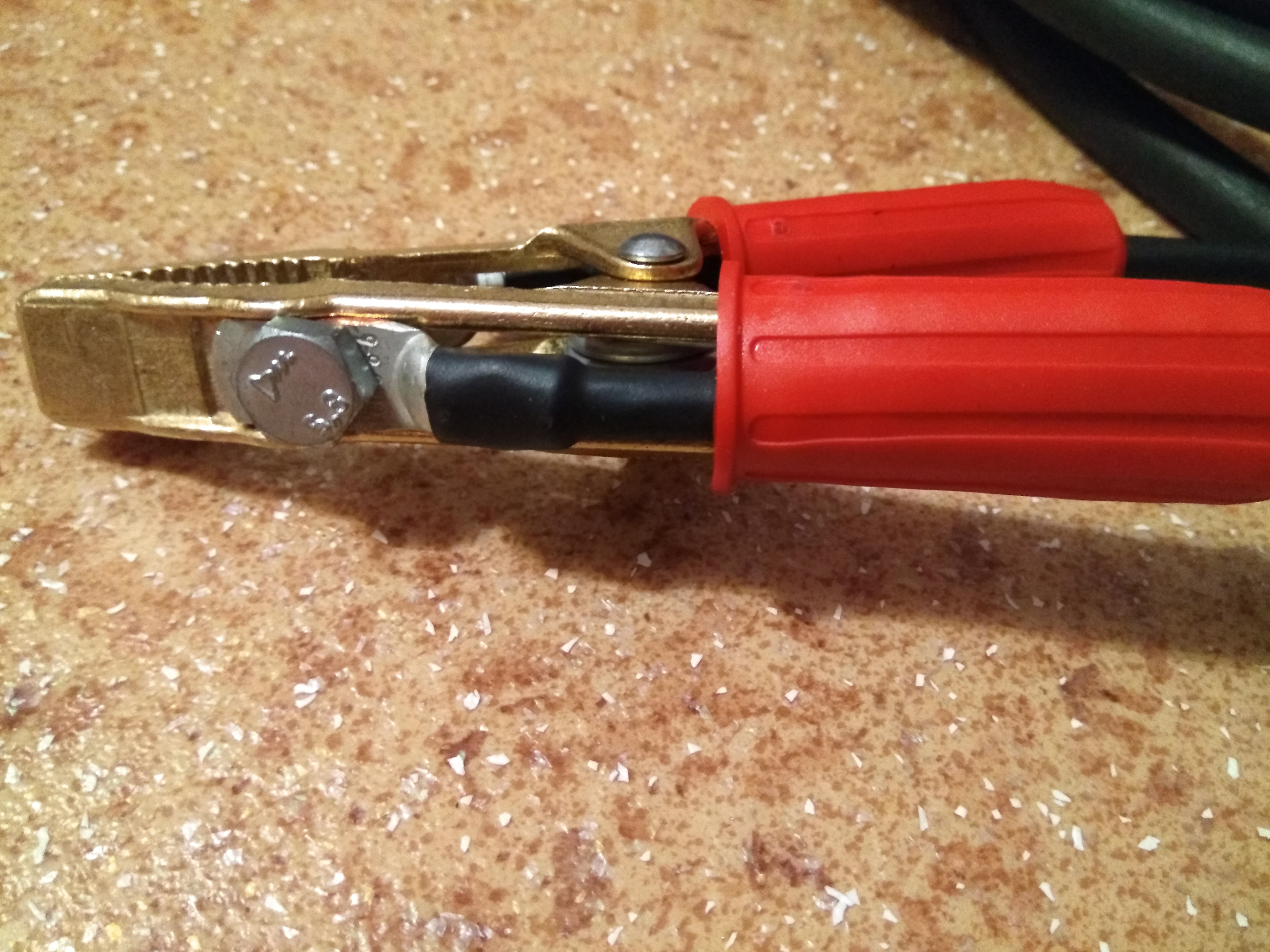

Сегодня закончил собирать провода прикуривания.
Идею взял здесь http://www.mastergrad.com/blogs/post/11489/
Вот что получилось)
ПыСы. В статье, что сверху указана, есть ещё вариант прикуривания. Почти всегда им и пользуюсь.

Сообщение от СНС Посмотреть сообщение
На самом деле, напряжение на заряженном аккумуляторе больше 12В (обычно 12.7), следовательно, ток меньше,
Улыбнуло. А закон Ома?
На самом деле при пуске напруга на акб падает практически до 10 Вольт. Считаем ток по закону Ома. )))
Нахреначил столько переходных сопротивлений! Как говориться - мама не горюй.
Паять надо, паять.

Последний раз редактировалось dg972; 15.01.2018 в 15:34.
