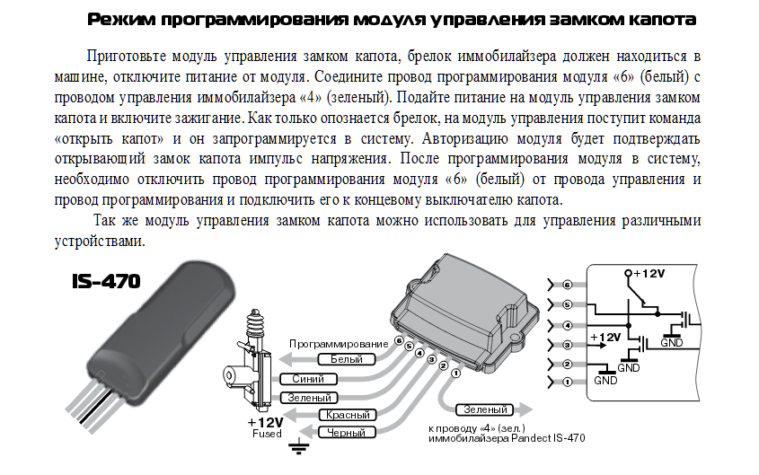

Autostudio.ru или кто знает иммобилайзер Pandect IS-470 проштудировал инструкцию всё понятно, кроме одного... что за выходной провод №4, чем этот провод управляет? и когда и какой сигнал на нём возникает?

dg972, всё это читал! вырезка эл.схемы иммобилайзера из той же инструкции Мне не понятен род сигнала, как проявляется, на сколько по времени проявляется сигнал на том проводе №4. Так как строю свою систему из того что есть... а есть рабочий иммобилайзер без модуля управления замком.

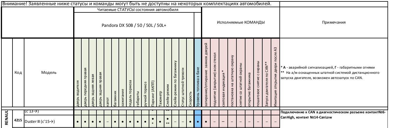

А как же пандора дх50б, дружит со штатным иммо, а/з не уверен что по кан возможно реализовать, но ведь это не принципиально, ни на что не влияет.
Она может только двери закрыть.
Запуск по CAN считаю принципиально, т.к. минимизирует вмешательство в штатную проводку, соответственно минимизирует криворукость монтажников, упрощает поиск проблем - выдернул CAN = получил штатную машину.
Как это двери только закрыть, а блокировок нет что ли? Первый раз встречаю такие требования, а не пробовали найти нормальных мастеров, и не париться с вмешательством в штатную проводку. То что выдернул кан, ну это совсем рассмешили, подумайте пришел угонщик и выдернул кан, тогда зачем вообще нужна сигнализации!? Мой Вам совет ищите грамотных установщиков.

Ребята вы что спите в одном ботинке, уже с полугода, на пандоре существует бесключевой обходчик штатного иммобилайзера, ни каких дополнительных обходчиков и ключей не надо!
