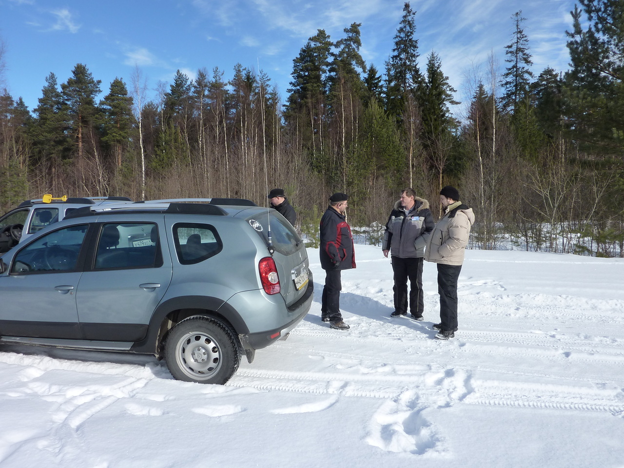

Старый 02.05.2013, 20:25   #10
Сообщений: 3,387
Сообщение от anvar1978 Посмотреть сообщение
всем привет,а есть рекомендации куда её можно устоновить в дастере?заранее спасибо
Пусть Филиппыч или Жучка фотки кинут. Я туда же ставить буду, на заднюю дверь.
Тут принцып такой в теории: если по центру, то охват круговой, если спереди, то лепесток вытянут назад, сзади - лепесток вытянут вперед. Что и нужно.

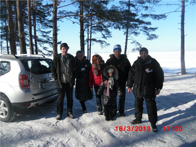

anvar1978, Во у Ильи ,и у меня.
ID:	7163   Нажмите на изображение для увеличения
