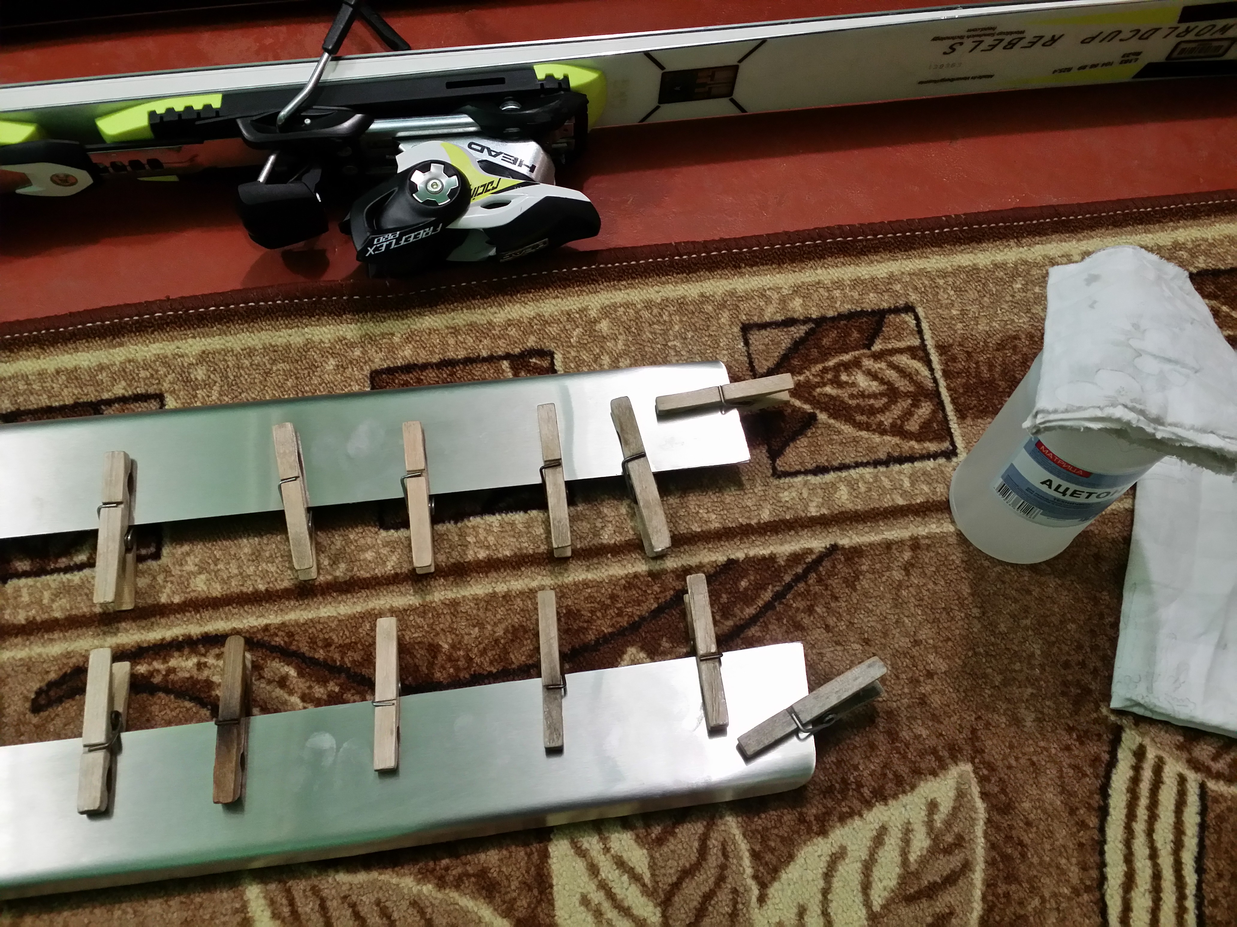

Нахожусь в процессе установки/приклеиваания накладок. Отмыл сначала пороги перед снятием, примерил по месту (вроде все как надо садиться), снял штатные накладки, помыл их еще изнутри. Кстати грязи там под ними хватает, скажу я Вам... Приготовил место у себя в офисе (бывший сарай) для инсталяции...
Сейчас пока все сохнет, я пообедаю и начну непосредственно клеяние. Вечером выложу фотки... Завтра, если не забуду, сфотаю как это все "село" на ДустЭра...

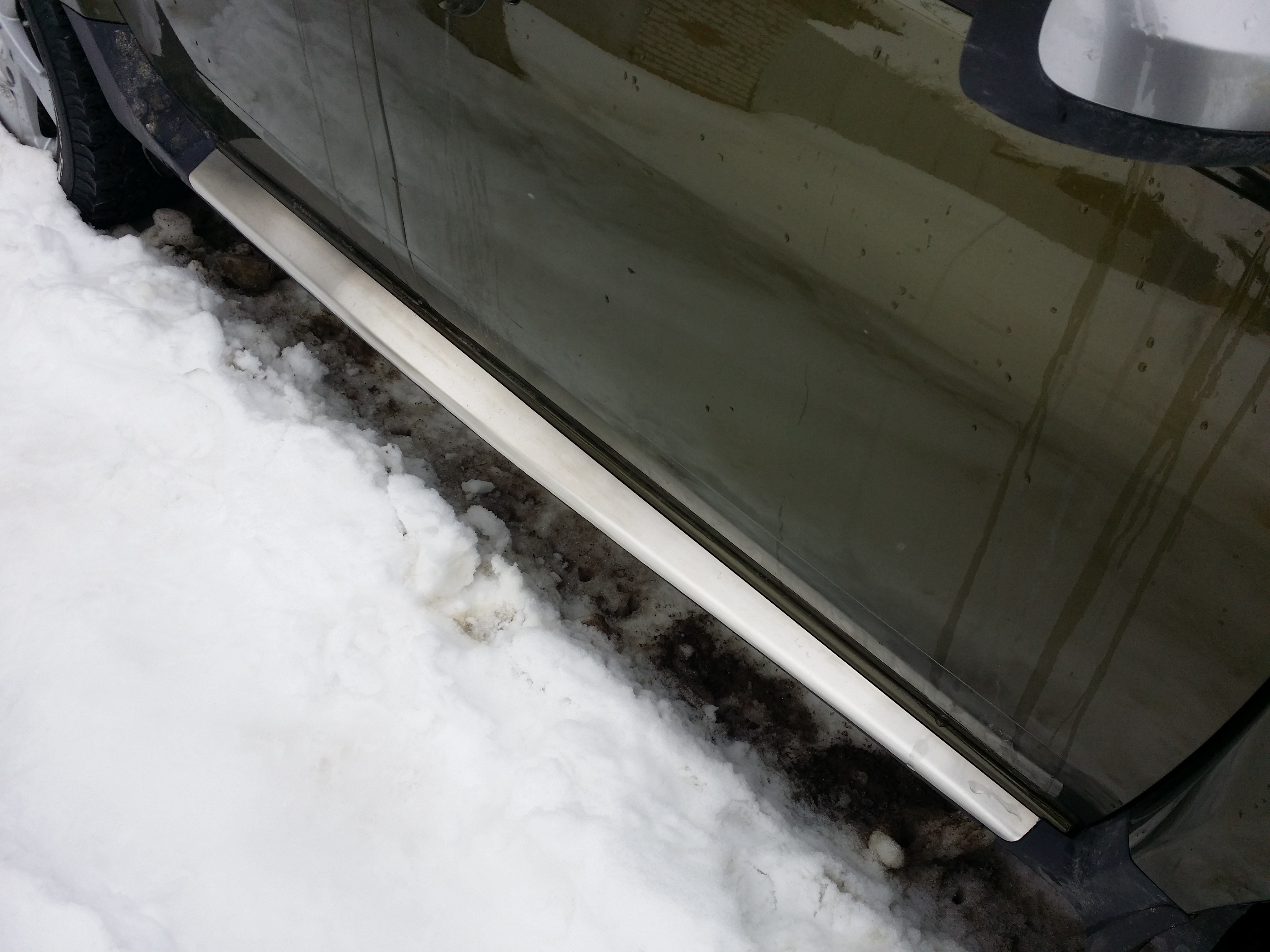

Приклеил... Сохнет...
Вот несколько фоток:

Сообщение от a.borisoff Посмотреть сообщение
За фото процесса инсталяции - спасибо))
Прищепки - вещь в хозяйстве - незаменимая
Не забудь - окончательный ракурс!

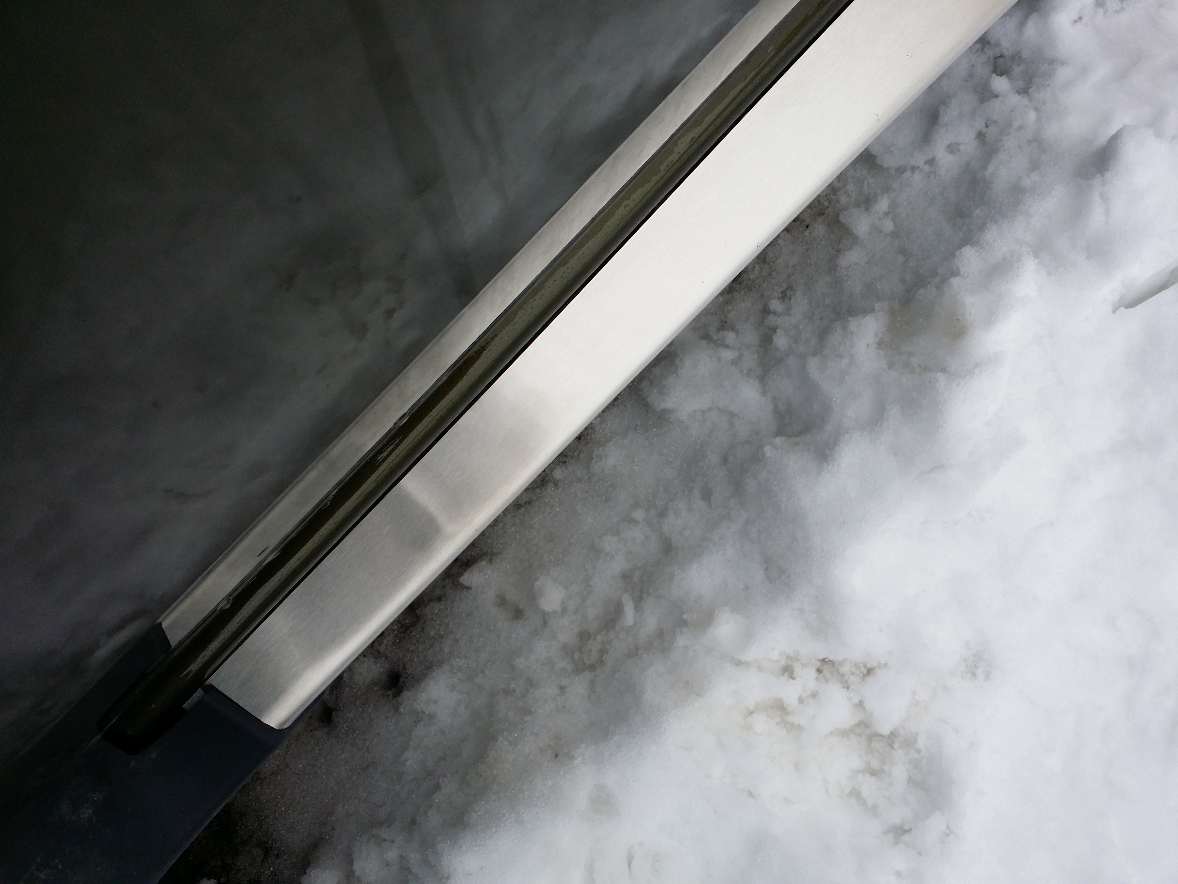

Сделаю обязательно...
Собственно вот:

У меня тоже так было, потом сместил всю накладку на пару мм назад(она это позволяет) и этого зазора не стало.

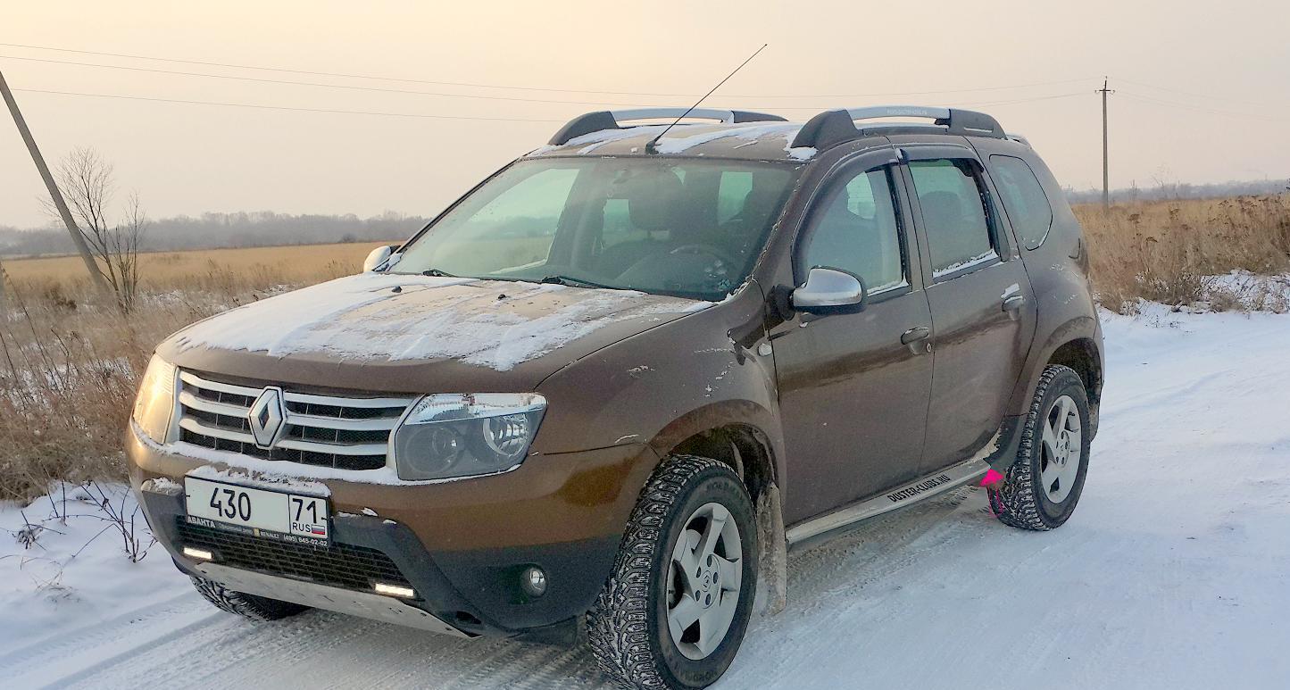

я тоже установил и наконец-то отфоткал...
никак не получилось избежать зазора спереди при том, что сзади посадил их ровно. не хватило около 5 мм по длине.

Что то многовато...
Здесь могут быть несколько моментов.
Изменения по кузову при сборке,крыло устанавливается на болтах..
Ошибка длинны накладки....после "пробных", говорили увеличили...
Посадка пластиковой угловой заглушки спереди порога,ее неплотная посадка к арке крыла кузова (например из-за установки брызговика часто закладные под винт выпадают)..
Заход(глубина) штатного пластика накладки под эту часть(имеется небольшой продольный люфт вперед\назад в ответных пазах для защелок при установки накладок).

с обеих сторон все один в один получилось (левый и правый пороги)... село все четко (имею ввиду пластик). ощущение, что попал в партию пробных, которые короче, чем надо... потому как в остальных местах сели они прям отлично! и нет таких зазоров вдоль всей длины с обратной стороны, как тут выкладывали фото до меня.
издалека конечно не видно, но осадочек неприятный остался.
