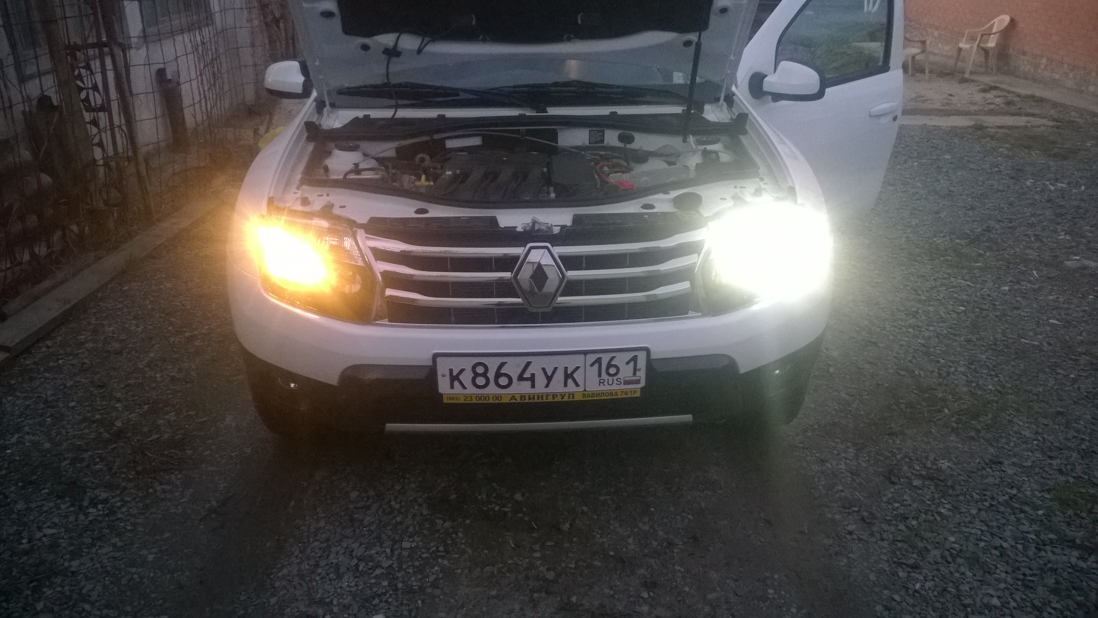

1. Поставил резинку уплотнитель под капот. 2. Дефлекторы капота и окон. 3. Поменял лампочки в туманках и габаритах 4. Передние брызговики от Дастер Гард 5. Тонировка |

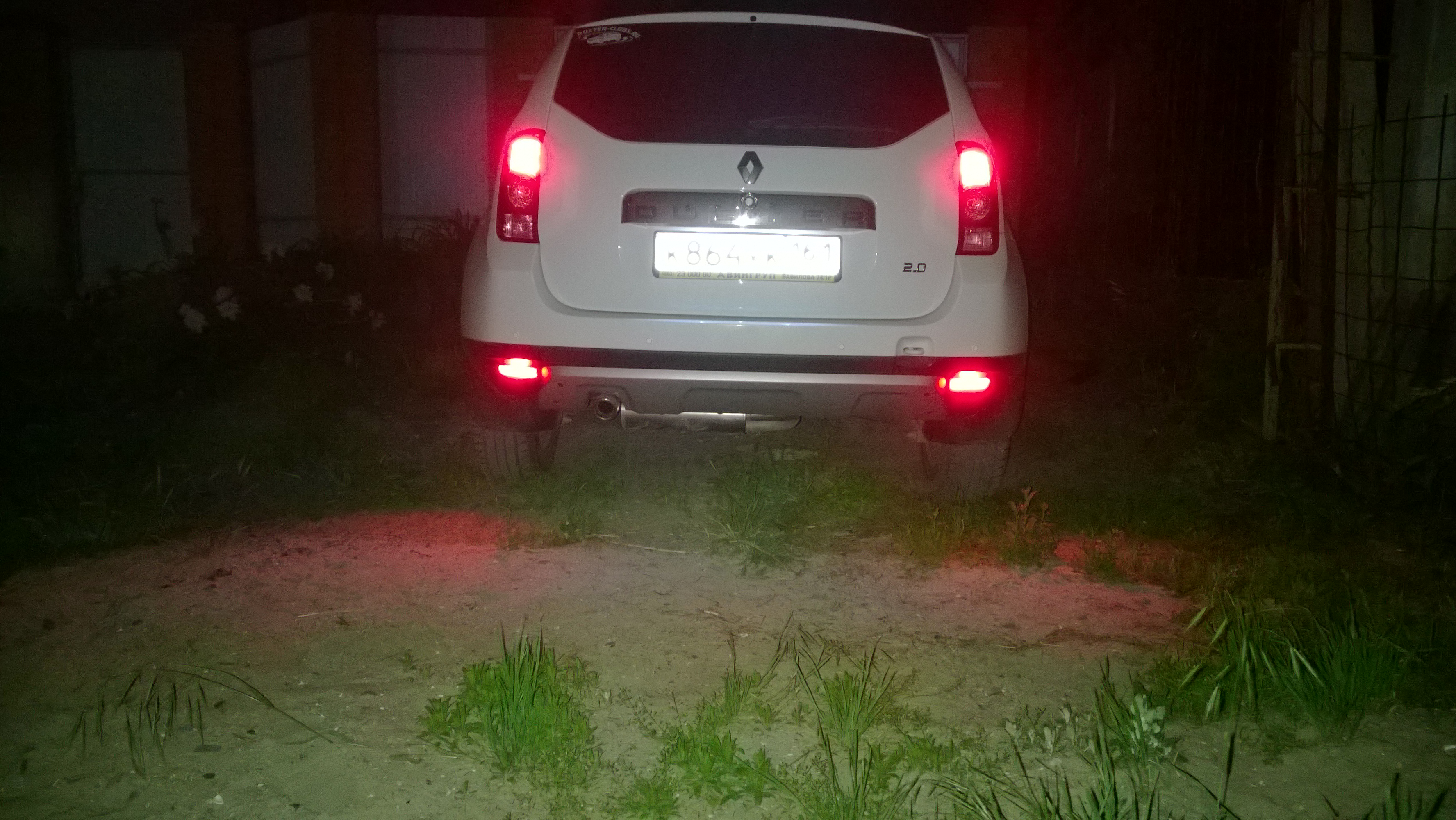

Ну сделал два задних света, вместо задней противотуманки
3 пользователя(ей) сказали cпасибо: |

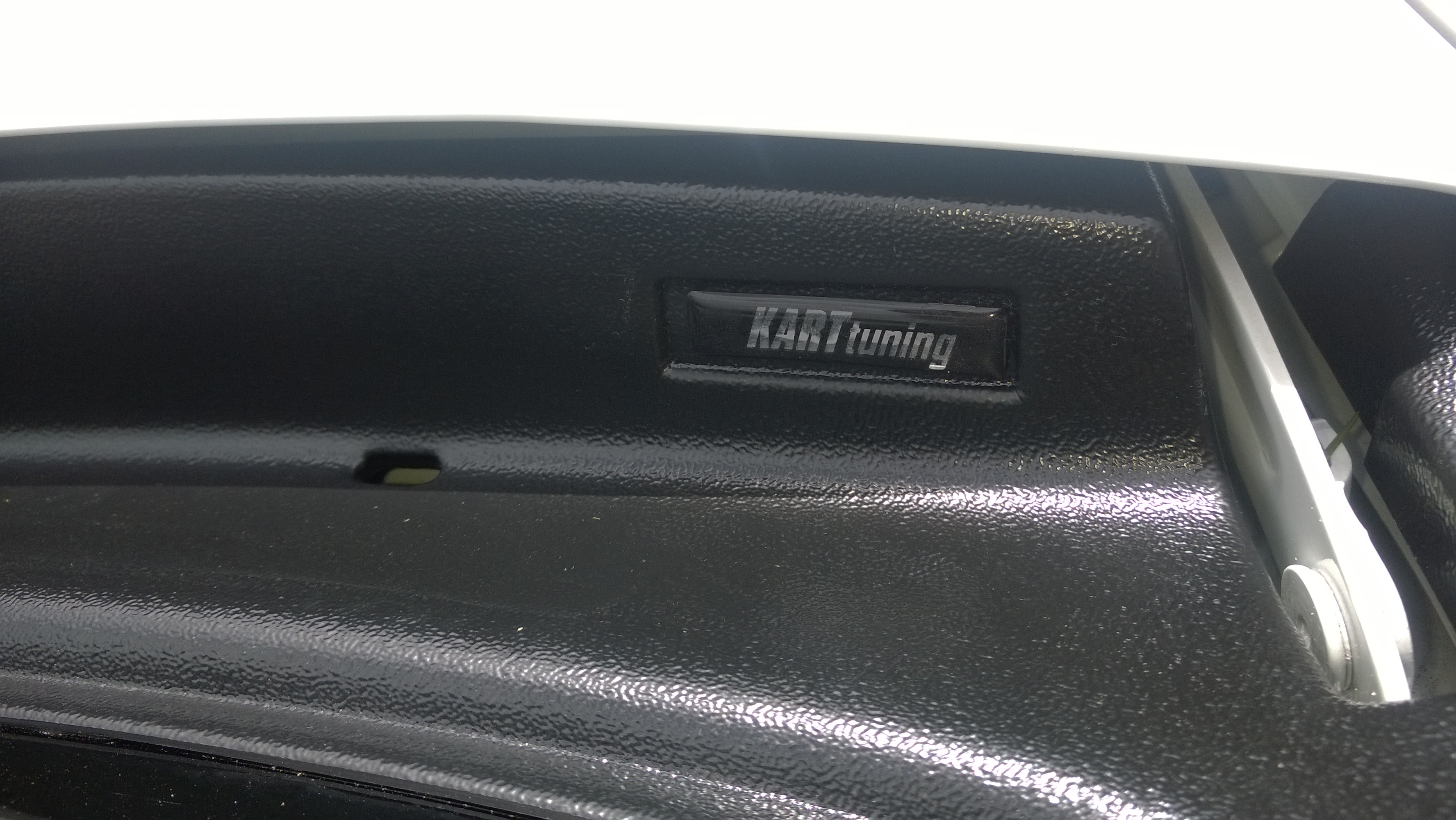

Жабо от Карт

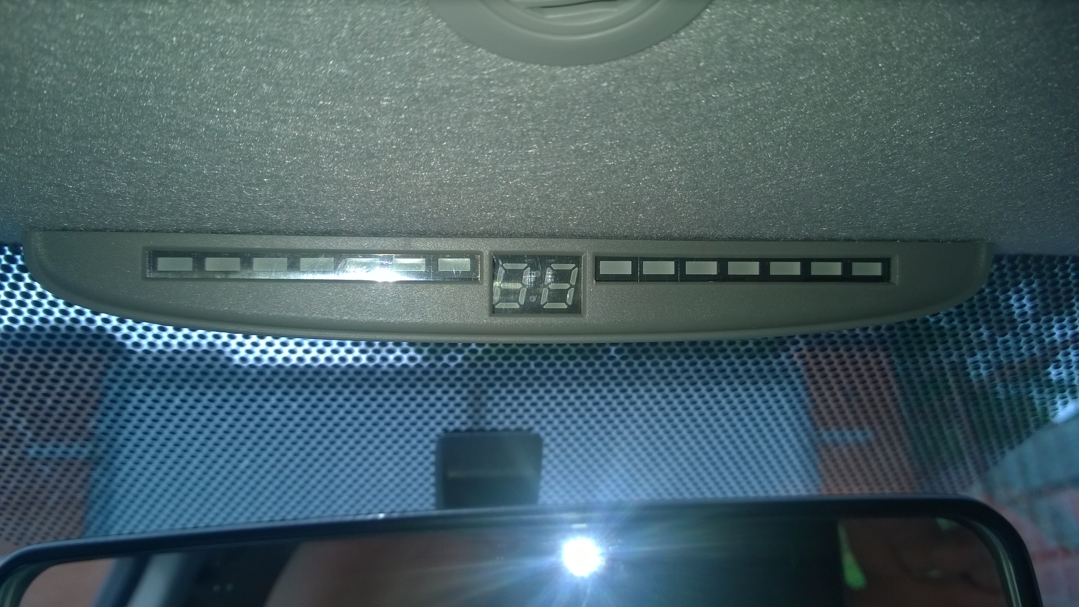

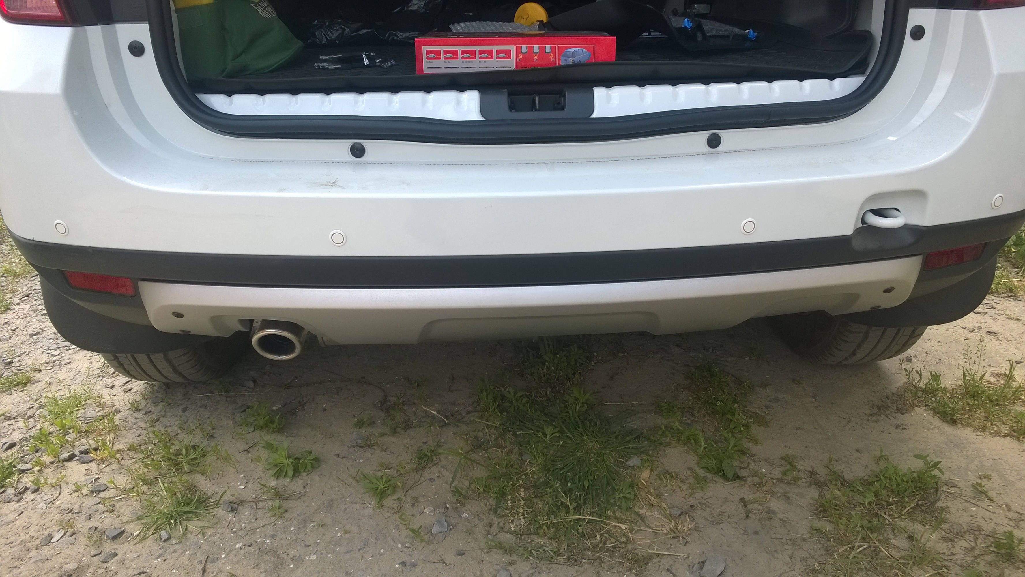

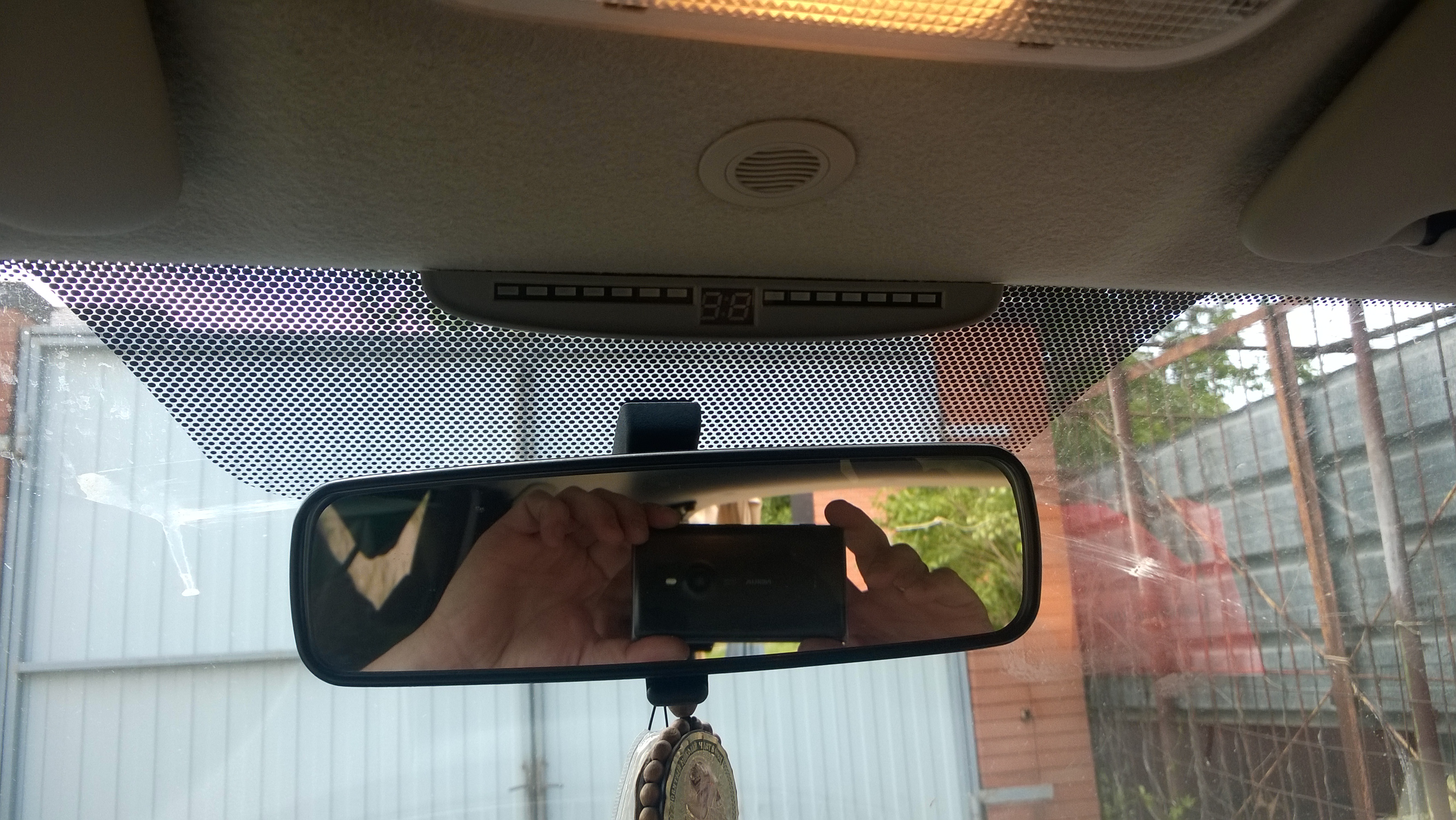

Парктроник, дисплей встал над зеркалом в потолке как там должен был быть. Хорошо что в комплекте два корпуса - Черный и Серый

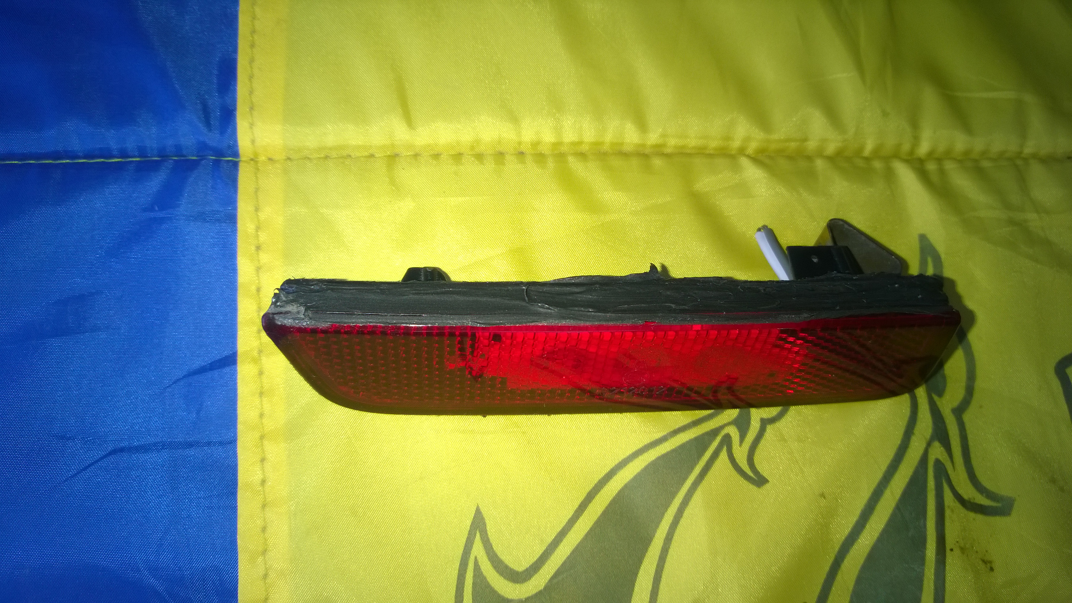

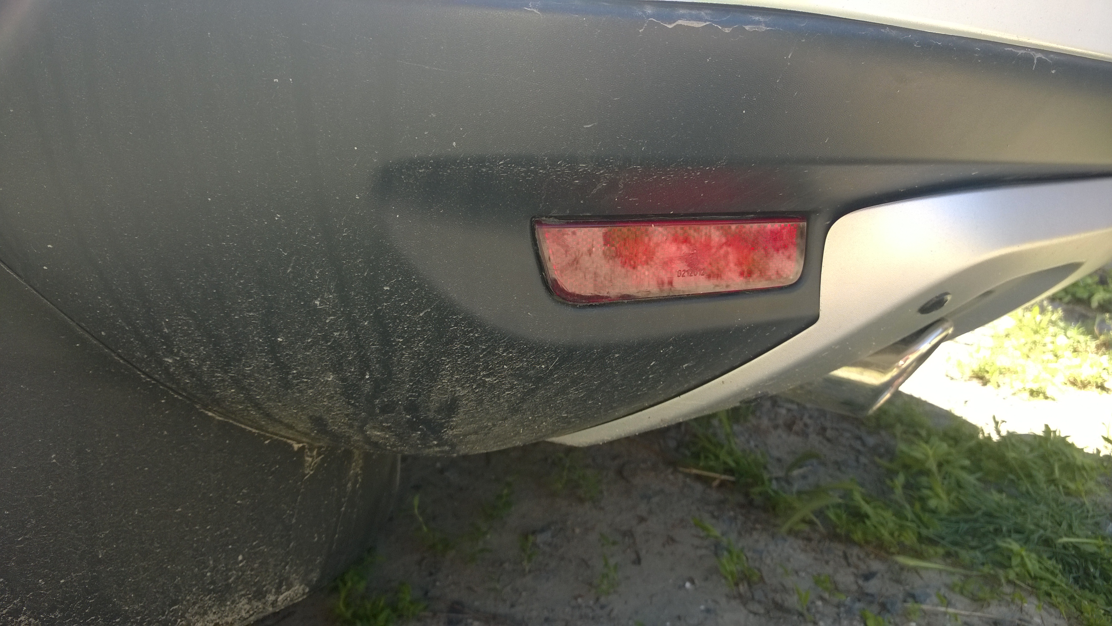

Наконец то дошли руки. Купил два светика по три диода, на рынке, такие же как у меня на доп освещении в багажнике - на двери. (чтоб возле машины все было видно. (по 100р каждый).
Разрезал пополам отражатели (долго муторно, с порезом руки). Вклеил отражатель внутрь. Но он толстый - (дальше наколхозил: подклеил по периметру на торец основания отражателя бортик из пластиковой бутылки где то 8мм (чтоб было основание для герметика). Залил в два слоя все герметиком и суток 3 наверно сохло. Отражатели стали толще раза в три, но там места Слава Богу хватает, встало все нормально. Ну и установил. Кстати этот герметик посоветовал один мастер купить, не знаю но он сказал что он на какой то там основе можно с проводкой использовать. |
