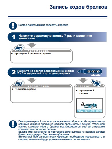

Брелок 1200 руб. Обучается элементарно.
Экран не стал заказывать, а заказал брелок с экранчиком, т.к. у меня еще раньше накрылся брелок без экрана, а он в Южном порту стоил 1000...1200 р.
Брелок пришел, Антон, толковую ссыль на "прописку" не кинешь, если есть, конечно, а то читал про проблемы при обучении.
Пасиб
Старый 03.07.2015, 14:28   #346
Abeev1
Аватар для Abeev1
Регистрация: 14.09.2014
Авто: Пешкарус
Сообщений: 952
Abeev1 Abeev1 Abeev1
Лови!!! Ссылка на ИЭ стр. 58 http://ultrastar.ru/16640/10323 (скачать ИЭ) . Или фотка страницы. Только второй брелок то же надо будет прописать, вместе с купленным.

Лови!!!
Прописал, Антон, все работает, пасиб
