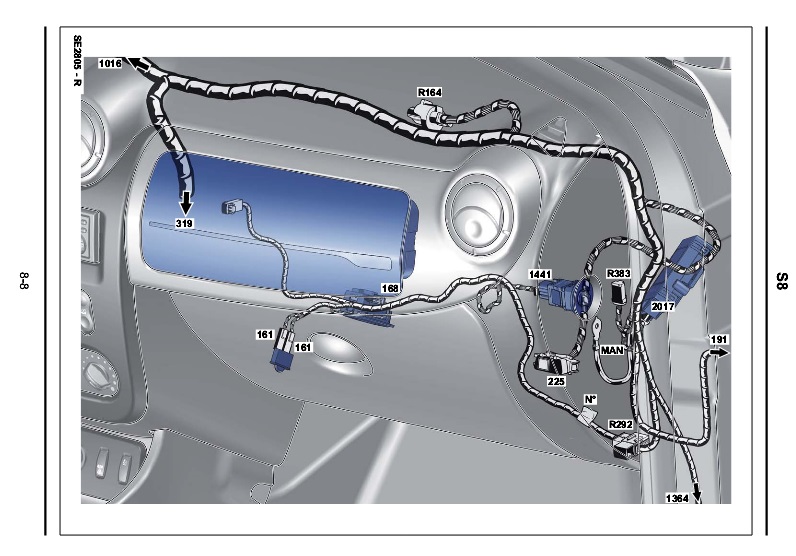

Старый 21.04.2014, 18:04   #141
Сообщение от СЭР ЮРИЙ Посмотреть сообщение
И у меня подсветка отсутствует. Пошарил над ящиком проводку ни под кнопку, ни под плафон не нашел, видимо верно завод говорит все идет в косе с подушкой пассажира.
Сообщение от dima557 Посмотреть сообщение
в комплектации PRIVILEGE должна быть подсветка бардачка?
У меня есть, подушки пассажира нет

Skipper-Влад, показав рисунок Вы доказали, что вся проводка идет в косе для подушки. Обратите внимание из косы выходит разъем на выключатель подушки (144 1).
Коса на подушку и светильник одна, но в авто может висеть полно свободных разъемов, например, ПТФ - покупаем авто без ПТФ, снимаем бампер и видим разъем подключения (под сигналом), в свое время даже реле в логан ставить не пришлось, обошёлся установкой ПТФ и заменой подрулевого...
ЗЫ это я к тому, что наличие подушки не показатель... Это, вероятно, наша русская смекалка, типа "Великое искусство, это искусство продавать воздух"

Здравствуйте, подскажите, купил подсветку бардачка, подушка пассажира есть, для установки надо будет снимать панель приборов?, попытался залезть при снятой магнитолы, не получается подлезть
smol2007 вне форума   Вверх Ответить с цитированием
Старый 20.08.2014, 12:37   #157
Сообщение от smol2007 Посмотреть сообщение
Панель приборов снимать не нужно, разъем для подключения должен находится в районе правой передней стоики
Там помимо этого разъёма идет фишка на отключение подушки пассажира и на саму подушку, а потом уже на освещение, вот такой вот геморой французы придумали

Так же был не приятно удивлен отсутствием подсветки в бордачке у привележ. Жаль не увидел этой темы сразу. Пошел ругаться к ОД почти пробил их на бесплатную установку подсветки, даже записали меня на установку. Но на следующий день позвонил менеджер продававший мне машину и сказал, что без доп опции пакет безопасности, в комплектации привележ, подсветка в бордачек не предусмотрена.
Позвонил по горячей линии там мне ответили тоже самое. Почему об этом забыли указать в описании допов и комплектации машины непонятно. Но это факт.
