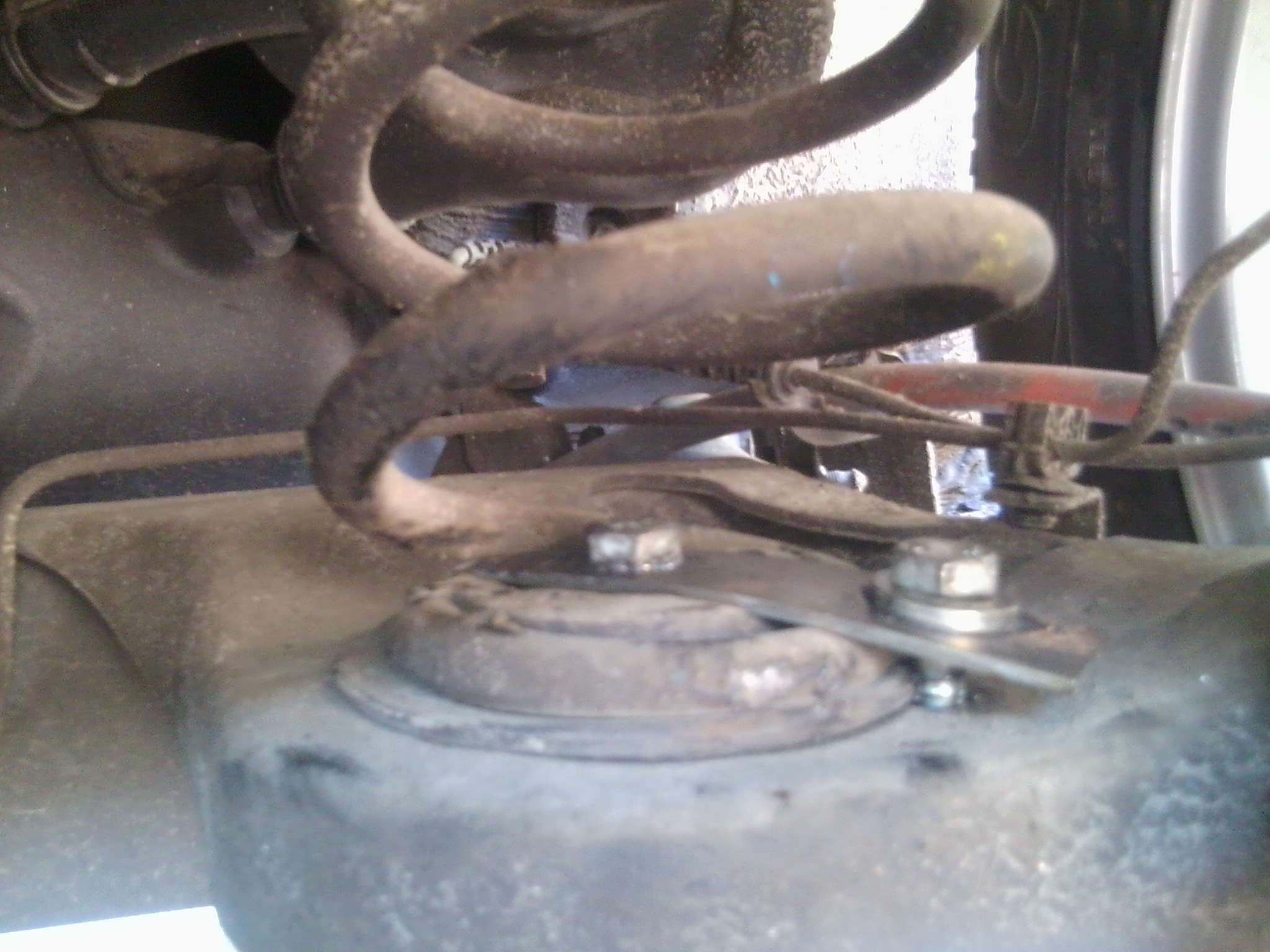

Та же беда с пружиной, решил сделать так - см.фото, может кому пригодится....

Сообщение от Viliy2 Посмотреть сообщение
решил сделать так
А не проще к дилеру податься?

Viliy2, Резьбу не вырвет?
До отпуска 5 дней, хотелось на новой машине съездить, дилер по телефону сразу сказал "это надолго, нет запчастей" (какие запчасти имелись ввиду не уточнил), а вот после отпуска...... может решат проблему, по форумам видно - вылет пружины, не единичный случай.
Планка с болтами просто не дает пружине сдвинутся относительно чашки, пружина на ходу от рычага не отрывается (был бы стук), а сдвигается.
У некоторых дилеров проще удавиться...
Молодец парень, вышел из положения. А так бы ждал, когда АФ с дилерами разродятся.

Пружина у меня вылетела на скорости 60км\час на ровном проспекте в центре города, хорошо около 24.00 часов - мало машин, мало пешеходов, мало велосипедистов. Я видел в заднее зеркало как она скакала...., я даже новые (когда АФ разродится решением проблемы) думаю планкой перехватить (тем более, что отверстия в чашке рычага стандартные), а то велосипед бы моя пружина сбила бы как ракетой.
