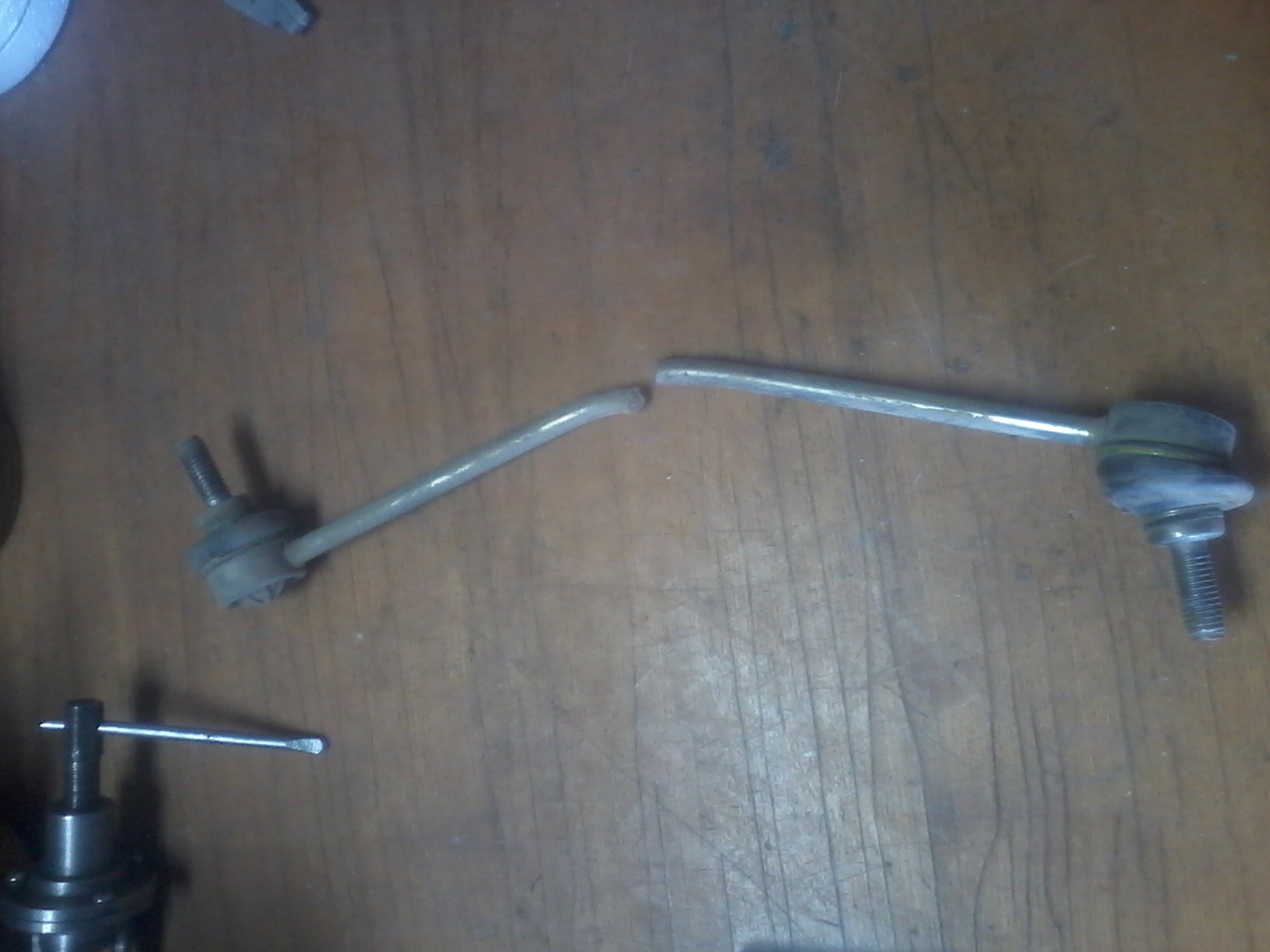

BEK
Друзья! Заранее прошу прощенья, -
Быть может, и не время вспоминать
Случилось в апреле, лужи + Орские дороги, выявил. Менял в ноябре стойки-втулки, ставил ТРВ не самые дешёвые, упаковка как положено, страна ЕС, чек не сохранил. Пробег 10-11 ткм. Благо старые не выкинул, но люфт по пальцам как бы одинаково. Кстати была инф., про изготовление ТРЕК, может быть кто встречал?

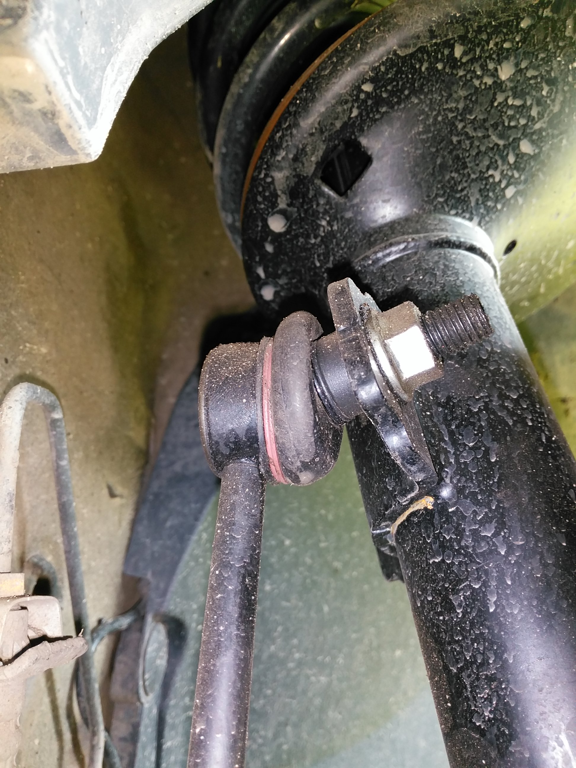

Сообщений: 2,502
Jora Jora Jora Jora
Скажите, передний стабилизатор именно вот так должен стоять?
Примерно так
сорри, что сразу не ответил
