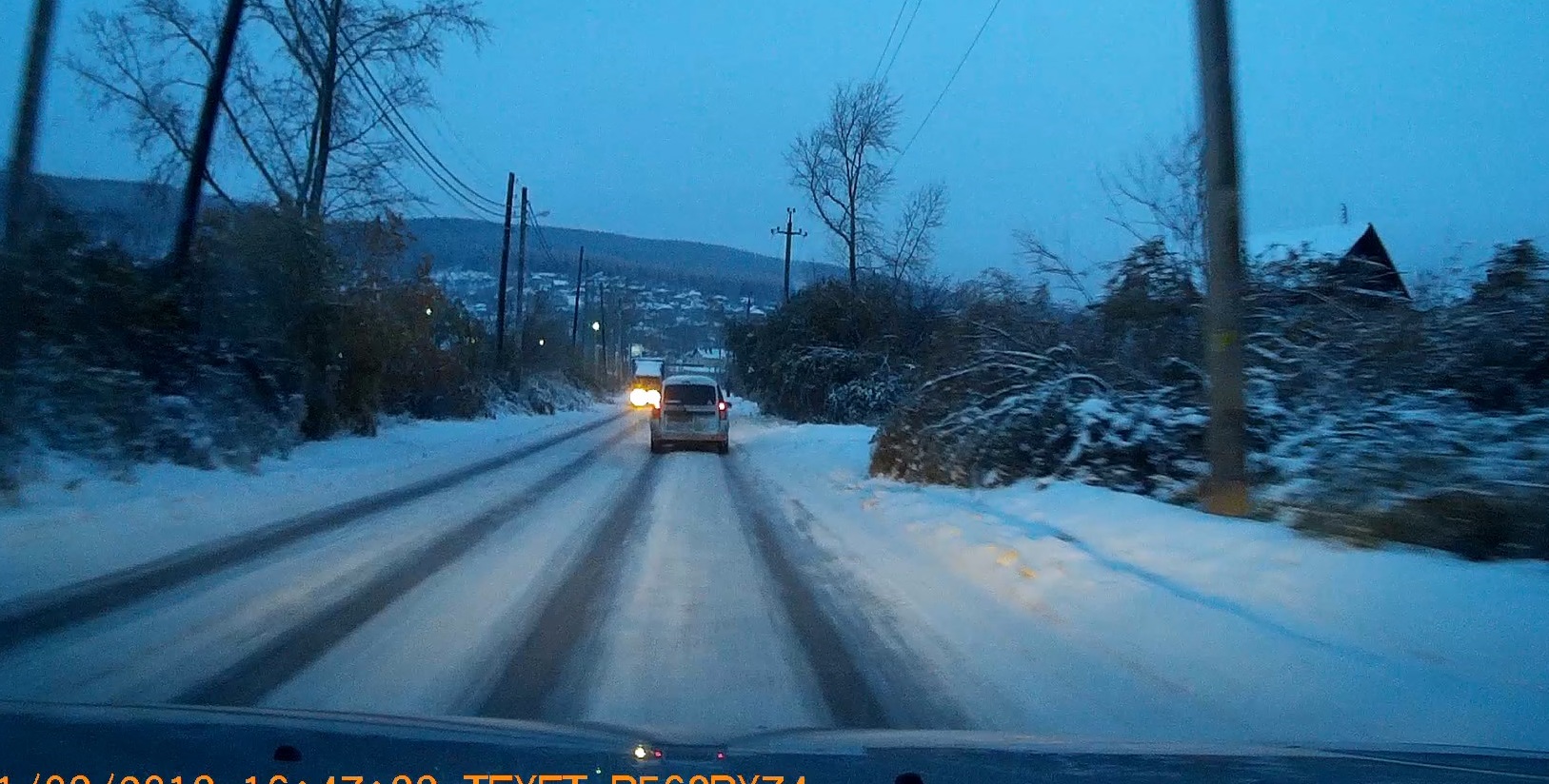

Переобулся в последний теплый день - 17 октября. Прогноз погоды не подвел, 18 числа выпал снег и все обледенело.
Фотография сегодняшняя, по пути на работу. с 18 числа ничего особо не изменилось.
Зимние и летние колеса у меня на отдельных дисках, поэтому шиномонтаж мне без необходимости. Только заехал туда для контроля давления в колесах.
Болты никогда ничем не смазывал и проблем никогда с этим не было за 20 лет активной эксплуатации авто. Просто закручиваю без фанатизма "от руки". При откручивании одного удара ногой бывает достаточно.
