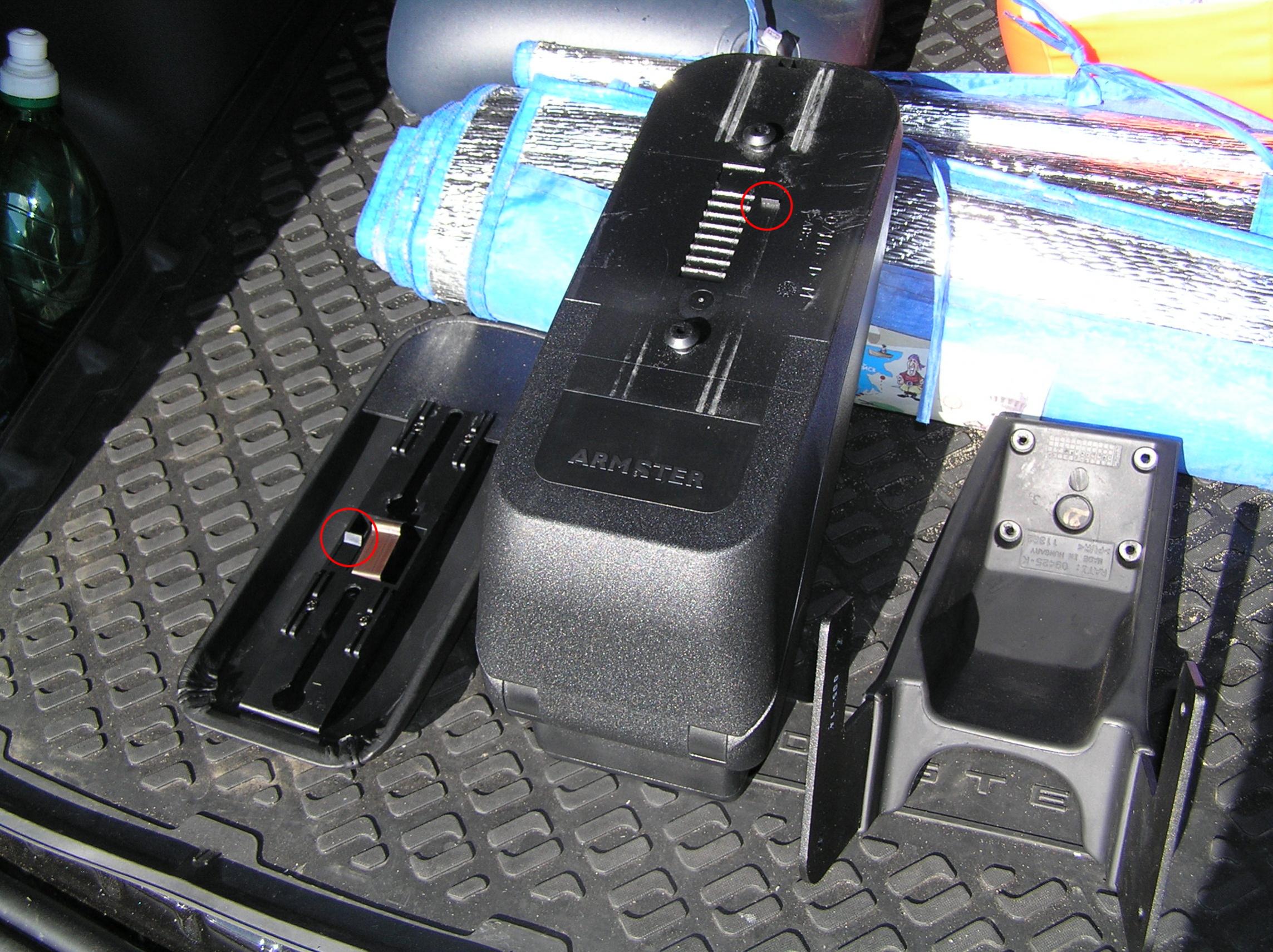

Добавил:
Скрип дилерского подлокотника. Автор-Birukov.
Как оказалось сверчков там жило целое семейство.
Устраняем:
Снимается просто - откручивается 4 самореза на шестиграннике (H3).
Разобрал - открутил основание (это я сделал только для того, чтобы найти способ снять крышку с бокса), снял крышку с бокса. Крышка снимается тоже просто - выдвигается до упора и снимается вверх, единственное НО - до конца отдвинуть не получается из-за ограничителя . Поддел это место ответкой и сдвинул до конца.
Что сделал:
1. Смазал парафином места трения крышки и бокса.
2. Приклеил поролон снизу бокса в месте соприкосновения с шайбой регулировки высоты.
3. Саму шайбу (та, которая выдвигается если крутить колесико) смазал парафином.
4. На основание бокса, в местах крепления к тоннелю, приклеил поролон.
5. Боковые стенки основания смазал парафином (трется о замки ремней безопасности).
6. Сами замки ремней также смазал парафином.
7. Снял и промазал парафином пластиковую накладку тоннеля.
8. Затянул болт в подстаканнике тоннеля (в унитазе).
Все собрал - скрипа нет!
ID:	12391   Нажмите на изображение для увеличения

Случай из практики автовладельца.
(добавил в первый пост почти без изменений).
-Бился Я , с багажником. Ну всё проклеил и перерыл. Бренчит! Сегодня залез под машину. И вот там нашёл. Задний карданный вал при вращении трётся о тросик стояночного тормоза. Причём крепление левое у тросика отсутствует.Не знаю,может оно и не должно быть, но ведь правое то на месте!!. Кардан в месте соприкосновения вытерся до металла. Пришлось трос просто отогнуть к днищу. Зацепиться там не за что ,что бы его как то зафиксировать. Повторяю, тросик левый,если по ходу движения. Обратите внимание.
Так же бил защитный экран(задний) у глушителя. Тоже выгнул

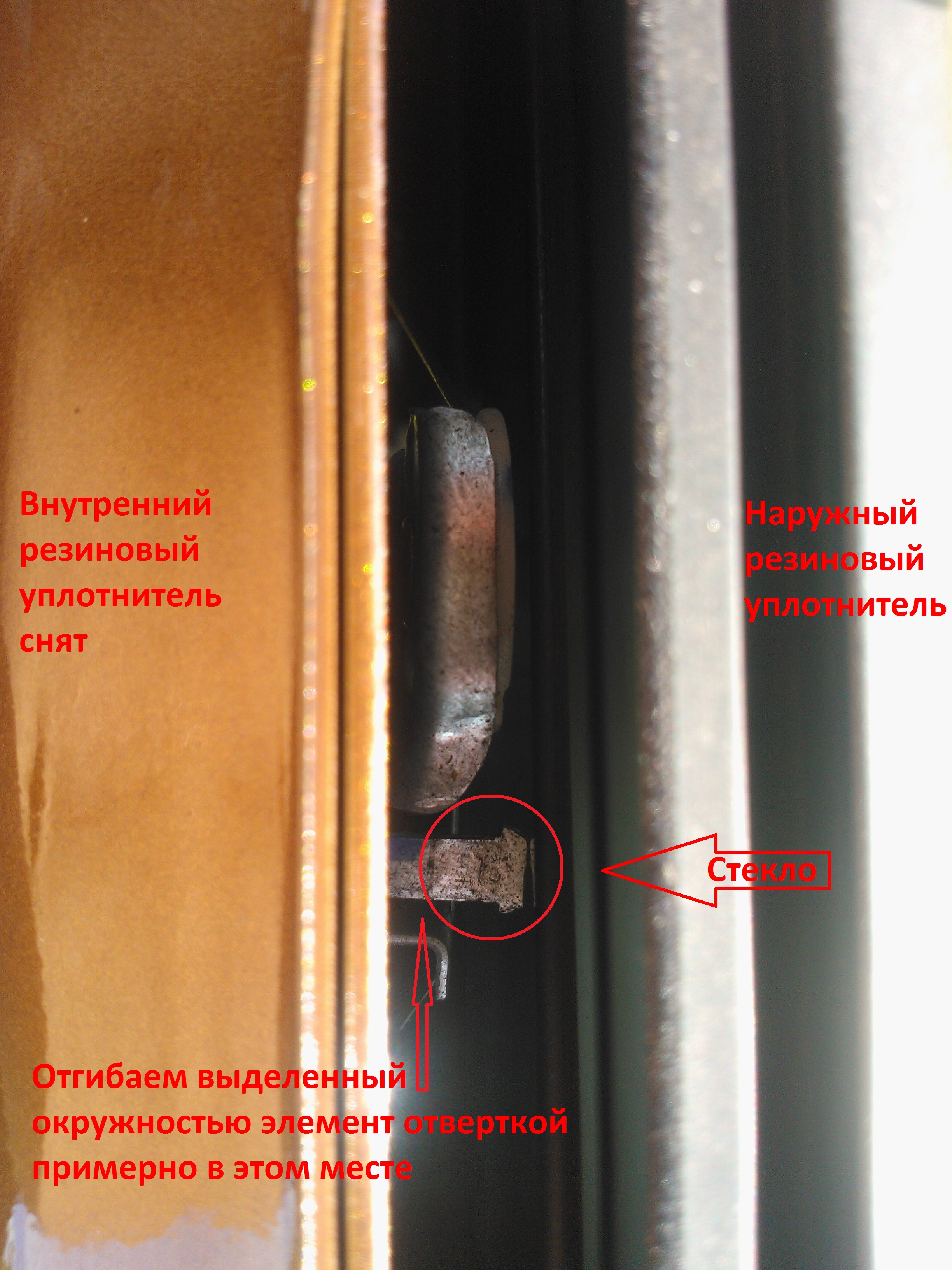

Сообщение mayrvs
Выкладываю без редактирования. С последующим добавлением в первый пост.
С какого-то момента начало скрипеть/свистеть стекло только при подъеме, в самом начале подъема. При этом не было явно понятно, стекло это или механизм эл.стеклоподъемника, никаких явных следов на стекле не было. Занялся шумоизоляцией дверей и опытным путем обнаружил причину. Сначала чистил направляющие бархатки, смазывал направляющую подъемника, но не помогало. Причина оказалась проста, видно из фото. После первого отгибания металлического ограничительного элемента внутри дверцы, стекло стало скрипеть наоборот только при опускании. В общем подгибая этот ограничитель, полностью избавился от неприятного скрипа стекла при поднятии/опускании
