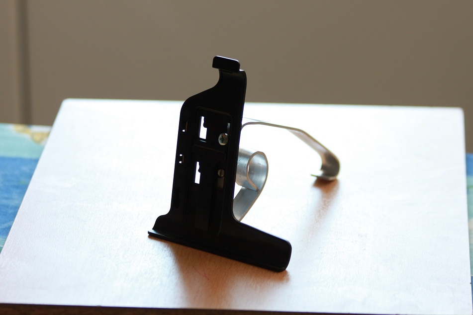

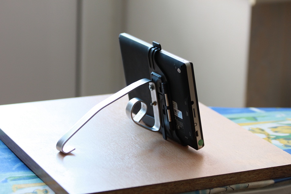

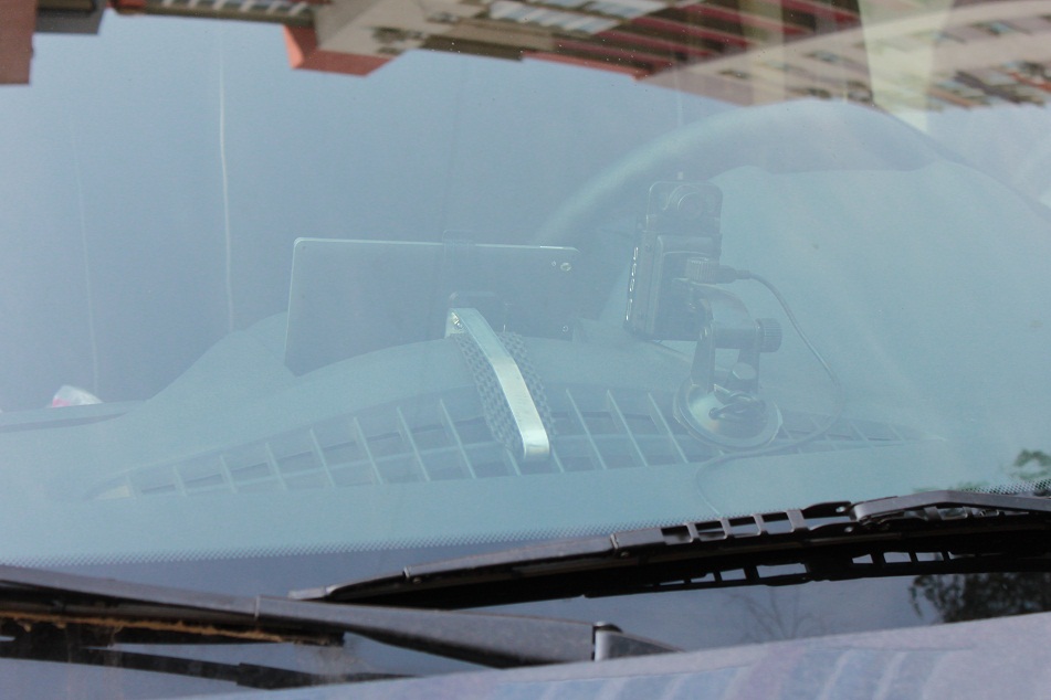

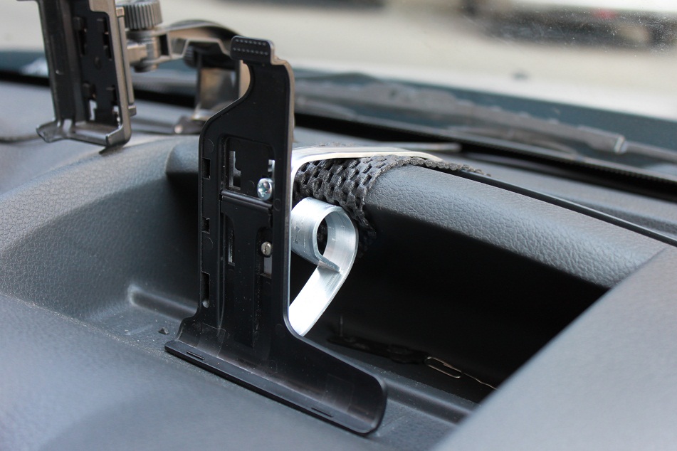

Выкладываю свой "колхоз" по креплению навигатора, может кому пригодится.
Перед поездкой на море заморочился креплением своего 7-мидюймового навигатора на нише торпеды. Давно вынашивал идею жестко зацепить за решетку обдува лобового стекла. В прошлую поездку просто привязывал веревкой и подсовывал тряпки, чтобы не гремел, но он всё время норовил съехать.
В итоге купил за 22 рубля алюминиевую полоску и соорудил нечто:
Крючком цепляется за решетку, а "завитком" защелкивается в нише. Снимается и ставится легко (только пришлось еще подпилить крючек, по сравнению с верхними картинками), стоит крепко, не дребезжит. Подложил кусок коврика, что бы не царапать панель.
Итог страданий:
Что бы не сильно бросалось в глаза, можно покрасить или обшить чем-то черным, но, т.к. пользуюсь навигатором редко, пока заморачиваться не хочу.
Потраченное время - 30 минут со всеми примерками.
PS Может имеет смысл перенести куда нибудь типа темы "Дурная голова рукам покоя не даёт"?

SidAn, Черной красочкой покрыть держатель и будет не так заметно.
