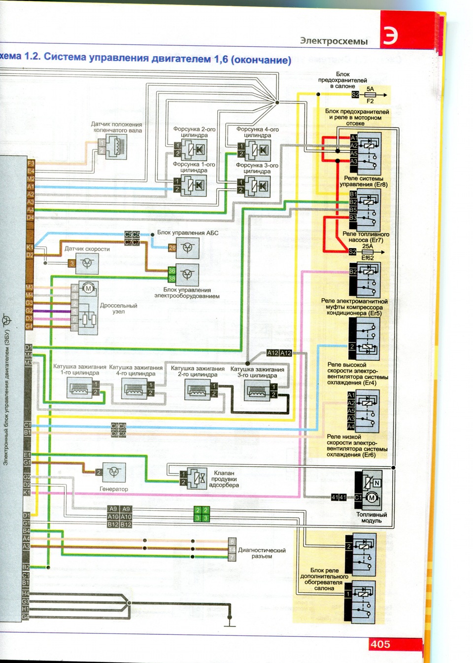

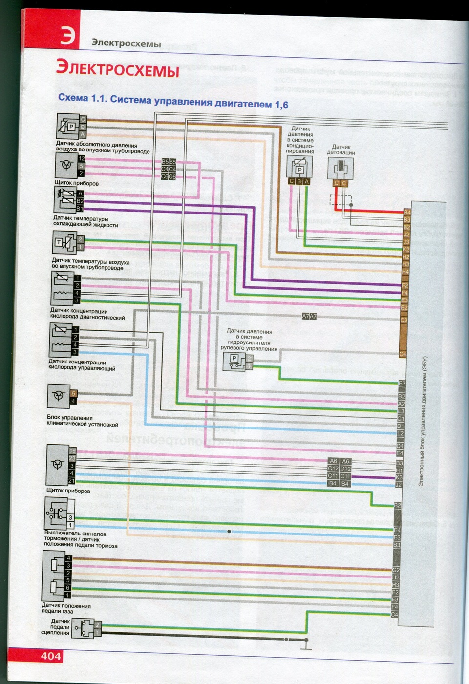

А вот с отсоединением проводов с катушек попробуйте, дело минутное и скорее всего при снятии каждой двигатель будет работать ещё неустойчивей, этим отсечёте катушки и свечи из подозрения.
Катушки соединены последовательно, поэтому при отключении одного цилиндра отключается и второй. 1-4, 2-3.
Название: 1 c60cbc8s-960 (2).jpg
ID:	79995   Нажмите на изображение для увеличения
Название: 2 6e0cbc8s-960 (2).jpg
Последний раз редактировалось dg972; 18.09.2018 в 22:32.
Уже сужается до 2 катушек. А вообще искать так причину - это как гадать на картах. Не дело насиловать так движок, лучше сразу в сервис и оставить там пока не остынет.
---------- Сообщение добавлено в 22:03 ---------- Предыдущее сообщение размещено в 22:01 ----------
А вообще то не по уму схема разработана ... Зачем, на проводах экономили что ли ?! При любом варианте 2 цилиндра не работают...
---------- Сообщение добавлено в 22:05 ---------- Предыдущее сообщение размещено в 22:03 ----------
Возможно удешевляли конструкцию, проводов меньше, катушки в 2 раза витков больше...
Старый 18.09.2018, 23:58   #67
У мну, на крайней Ниве, такая же схема была. Вангую, что на всех инжекторных Жигулях так., да и не только.
Искра синхронно шла на два горшка. Можно было свечные провода на 180° переворачивать и мотор работал.
Последний раз редактировалось dg972; 19.09.2018 в 00:02.
