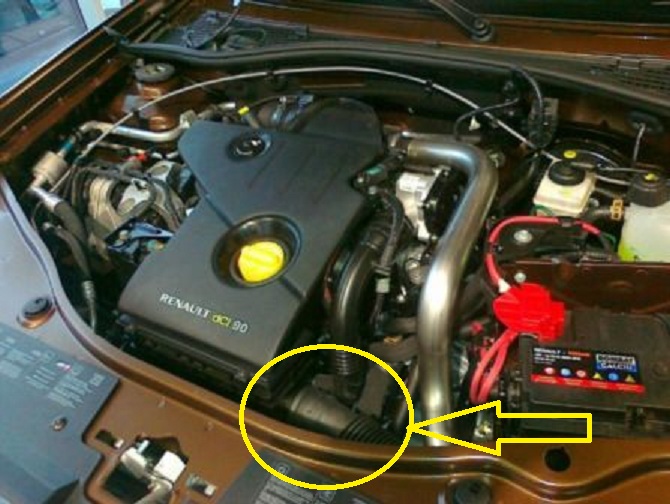

извините за вопрос!!!!
У кого-нибудь бренчит воздухозаборник?????? Не могу понять что с ним, может кто сфоткает как у него стоит (или крепится), звук раздрожает. Поправишь не гремит, чуть проехал опять!!!!!!!!!!!

Я его пластиковыми стяжками притянул, самый быстрый и эффективный вариант из всех что я пробовал...

фото не затруднит сделать????

Моё фото будет не похоже т.к. у меня стоит вебасто и немного перекомпановано подкапотное пространство., притените воздухозаборник к любой другой детали., ( просто сделайте небольшое натяжение)

evs034, Вот здесь http://duster-clubs.ru/forum/showpos...9&postcount=91 Не то?
Старый 03.10.2013, 22:23   #612
Вот здесь
А кто мне объяснит, желательно с фото, что есть воздухозаборник и как можно приподнять его, в случае преодоления брода?
Старый 03.10.2013, 22:27   #613
YuriyVZ, Я понял про что речь. У нас у кого то есть фотография в бортовике. Но пока не найду. Если найду. Выложу для наглядности.

вот он

вот он
Какая красота! Какая чистота! Неужели и у меня так было?

вот он
Осталось понять, как найти второй конец и поднять его вверх
он под решеткой радиатора
Старый 04.10.2013, 11:00   #620
Сообщений: 3,064
наверх его приподнять тяжело, надо выводить из подкапотного пространства гибкими шлангами либо искать шноркель и устанавливать.
в любом случае надо будет резать капот.
есть вариант попробовать куском шланга повыше в подкапотном пространстве разместить.
