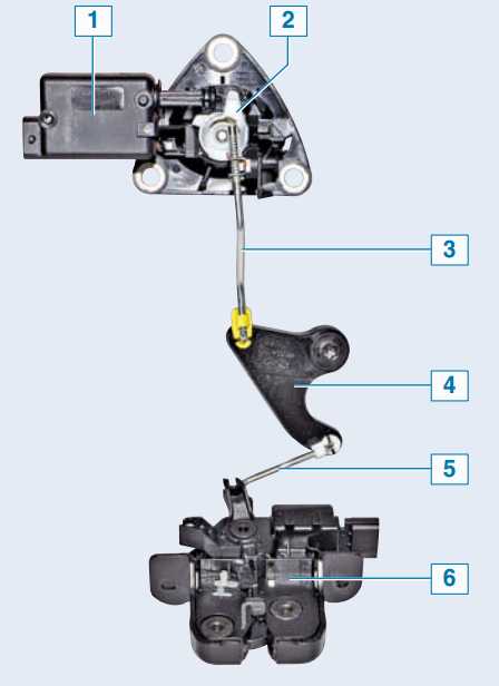

ddimanstr
Название: общая схема.jpg
кто нибудь знает что надо докупить кроме активатора (1) чтобы заработал центральный замок?
сам замок надо будет менять или они одинаковые только без активаторов?
Последний раз редактировалось ddimanstr; 03.02.2015 в 12:00.
ddimanstr вне форума   Вверх Ответить с цитированием
Старый 03.02.2015, 14:45   #36
ddimanstr, я бы для начала активатор купил бы, примерил бы...

ddimanstr
Регистрация: 05.11.2014
Авто: Ренно Дастер 4*4, 1.6,
Сообщений: 17
ddimanstr
зы, вероятно завтра буду снимать кожух на пятой двери, сделаю фотки, посмотрю по внимательней.
спасибо
не затруднит всё сфоткать там и тут выложить, я потом со своими внутренностями сравню и тут постараюсь выложить

ambal70
Аватар для ambal70
Адрес: г.Москва,м.Семеновская
Сообщений: 2,361
ddimanstr, Кроме активатора надо купить провода(метров столько,сколько понадобится для проводки до кнопки или до питания активатора любой задней двери),а так же понадобится два винта для крепления самого активатора пятой двери.Вот и все.Еще сразу бы советовал прикупить клипсы крепления обшивки дверей(они на всех одинаковые).Оные очень часто ломаются.
Удачи!

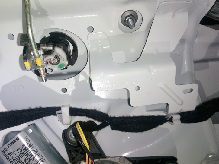

ddimanstr
Сообщений: 17
ddimanstr
Название: duster - 5.jpg
у меня там вот так
