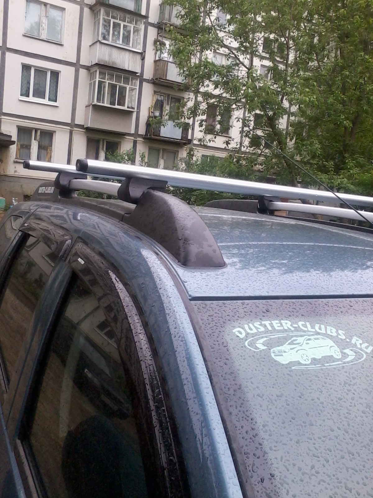

Багажник и наша клубная наклейка))) Кстати, чуть не забыл, цена вопроса: багажник - 2400 руб. (Польша), и для велосипедов - 2х600 руб = 3600 рублей
