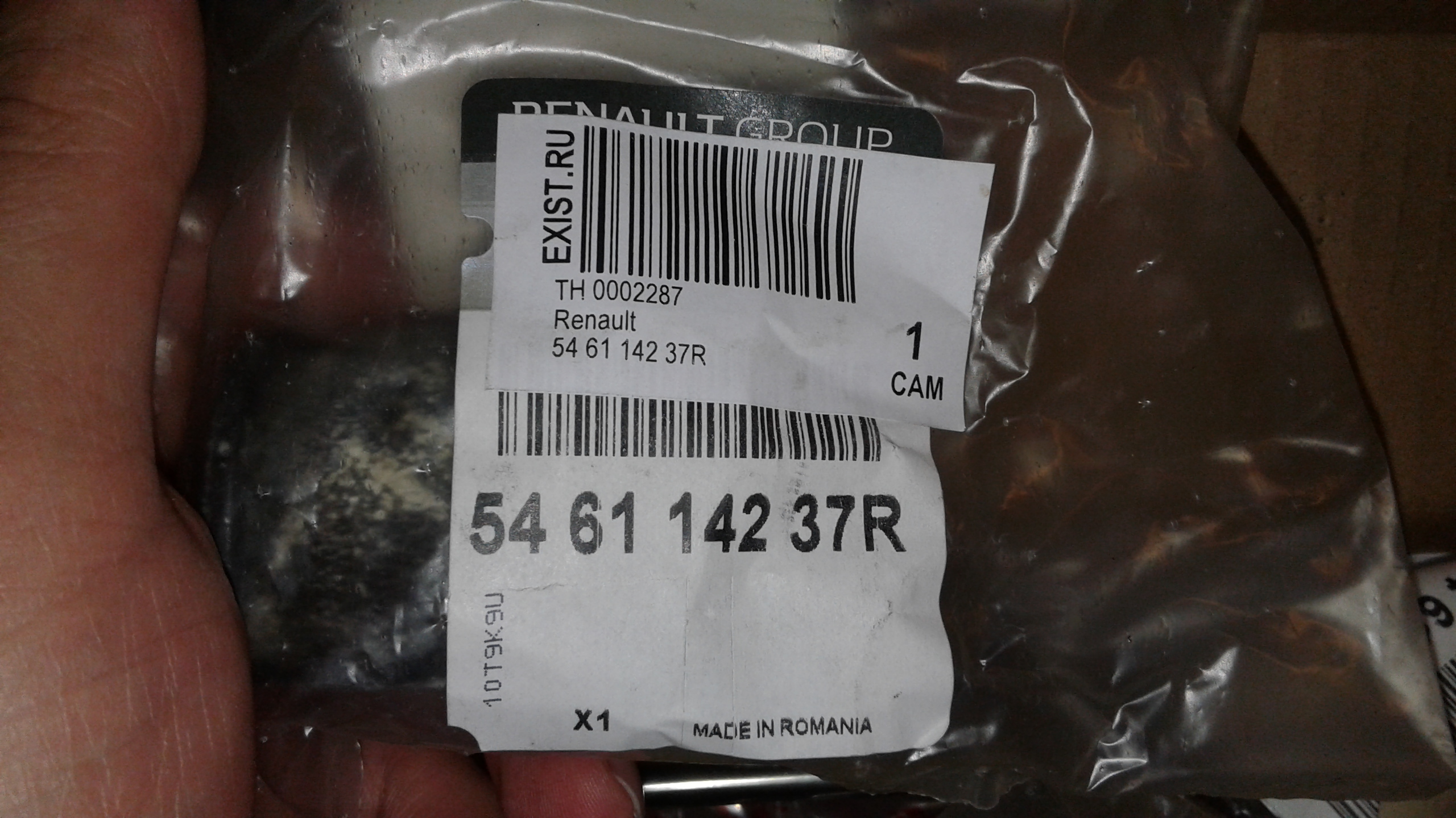

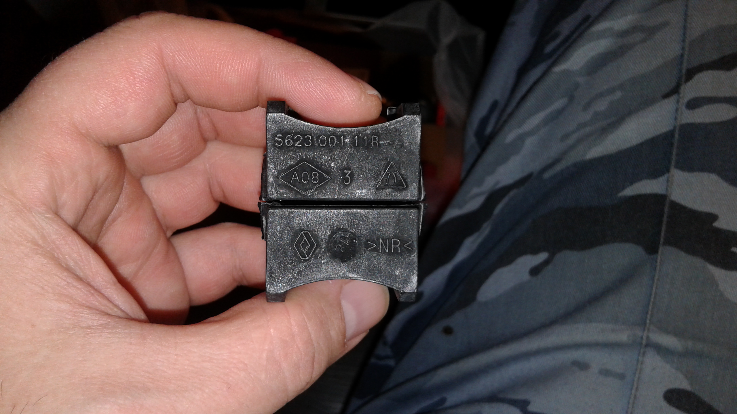

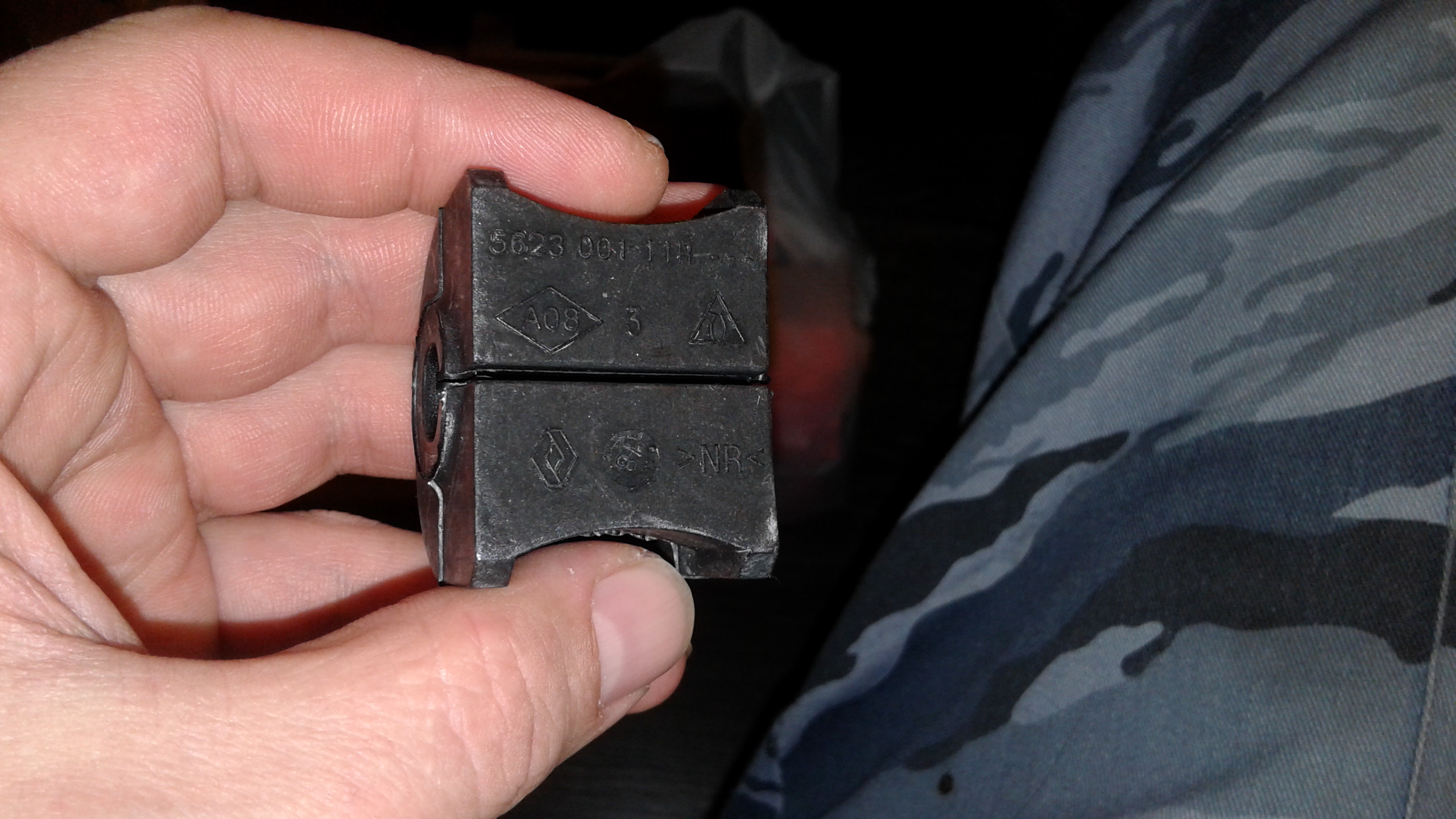

Было куплено:
Renault 54 61 142 37R Втулка стабилизатора переднего 1 шт. х 313 ₽
Renault 54 61 142 37R Втулка стабилизатора переднего 1 шт. х 289 ₽
Renault 56 23 001 11R Втулка стабилизатора заднего 2 шт. х 326 ₽
TRW JTS 1191 Стойка стабилизатора 2 шт. х 963 ₽
TRW JTS 550 Стойка стабилизатора 2 шт. х 875 ₽
Пока заказ лежал на модерации и оформлении, одна передняя втулка подорожала.
Стойки взял разные, чисто из любопытства. Те, что дороже - не только в коробочки упакованы, но и в пакетики. Есть разница в заглушках шаров и в металле: одни блестящие, другие матовые. Брал в exist.ru.
