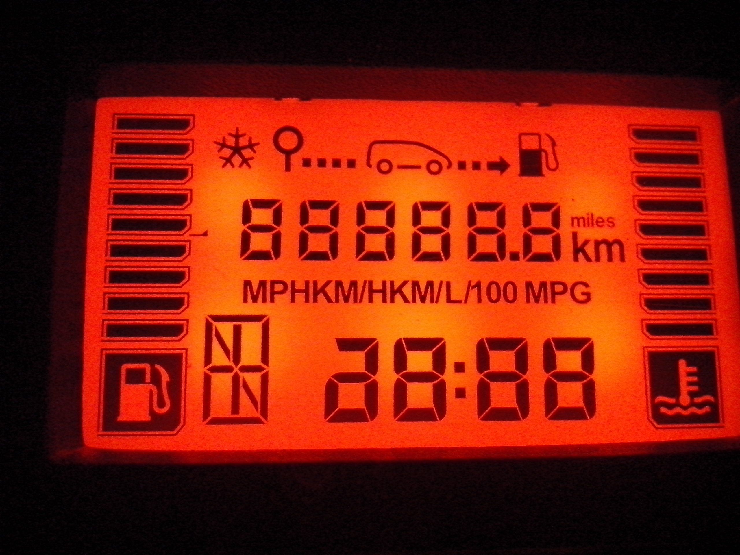

Ребят, а при тесте сигментов дисплея, у кого МКПП, "снежинка" то же присутствует?
Старый 18.01.2016, 18:29   #171
Сообщений: 9,509
да! после каждой заправки под горлышко, я прогоняю этот тест
