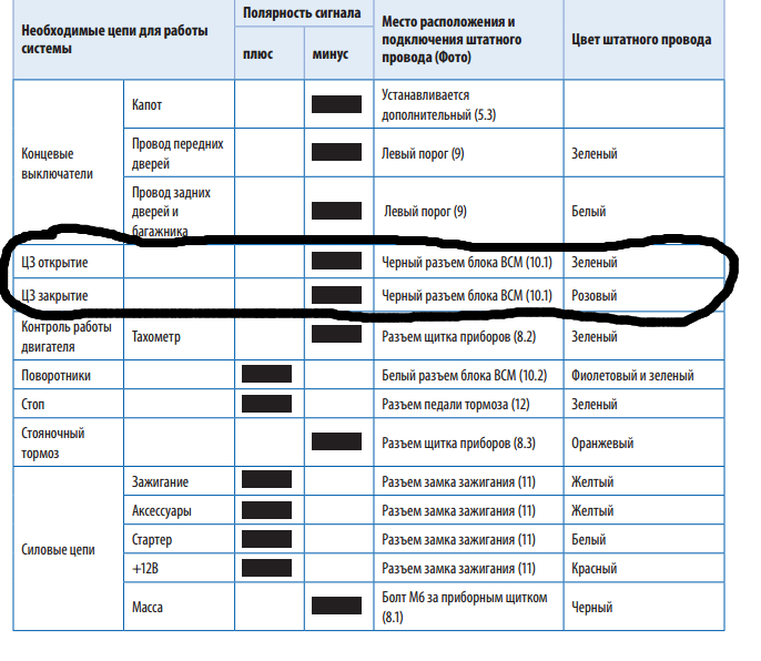

Сообщение от Suslik_kz Посмотреть сообщение
Антон, тогда встречный вопрос- как себя ведёт система если сигнализация даёт команду центральному замку на "ЗАКРЫТИЕ", возможно не правильно развязана реализация сигнализации? Если селён в этом, я не прочь принять к сведению и устранению данного вопроса.
Сигнализация импульсно подает массу на блок ВСМ (отрицательным импульсом) . Должны закрыться двери и все. Схемки в фото. Лампа эта заведена только на габариты.
