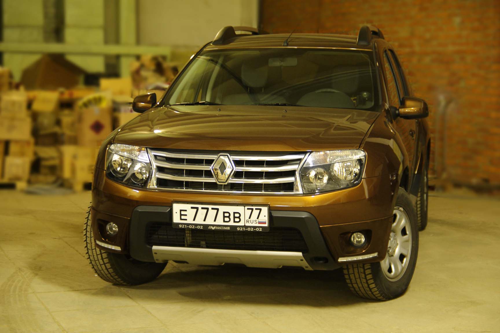

Как их будет видно днем с солнечную погоду там внизу?
Смотря как светят. ДХО Philips от дилера устанавливаются тоже в нижней части решетки , а днем их очень хорошо видно.
Старый 23.11.2013, 22:13   #123
alex71tula, сделай, плиз, фотку спереди и нормального размера. ))
Старый 23.11.2013, 22:20   #124

как говорят "неа, не цепляет!"
