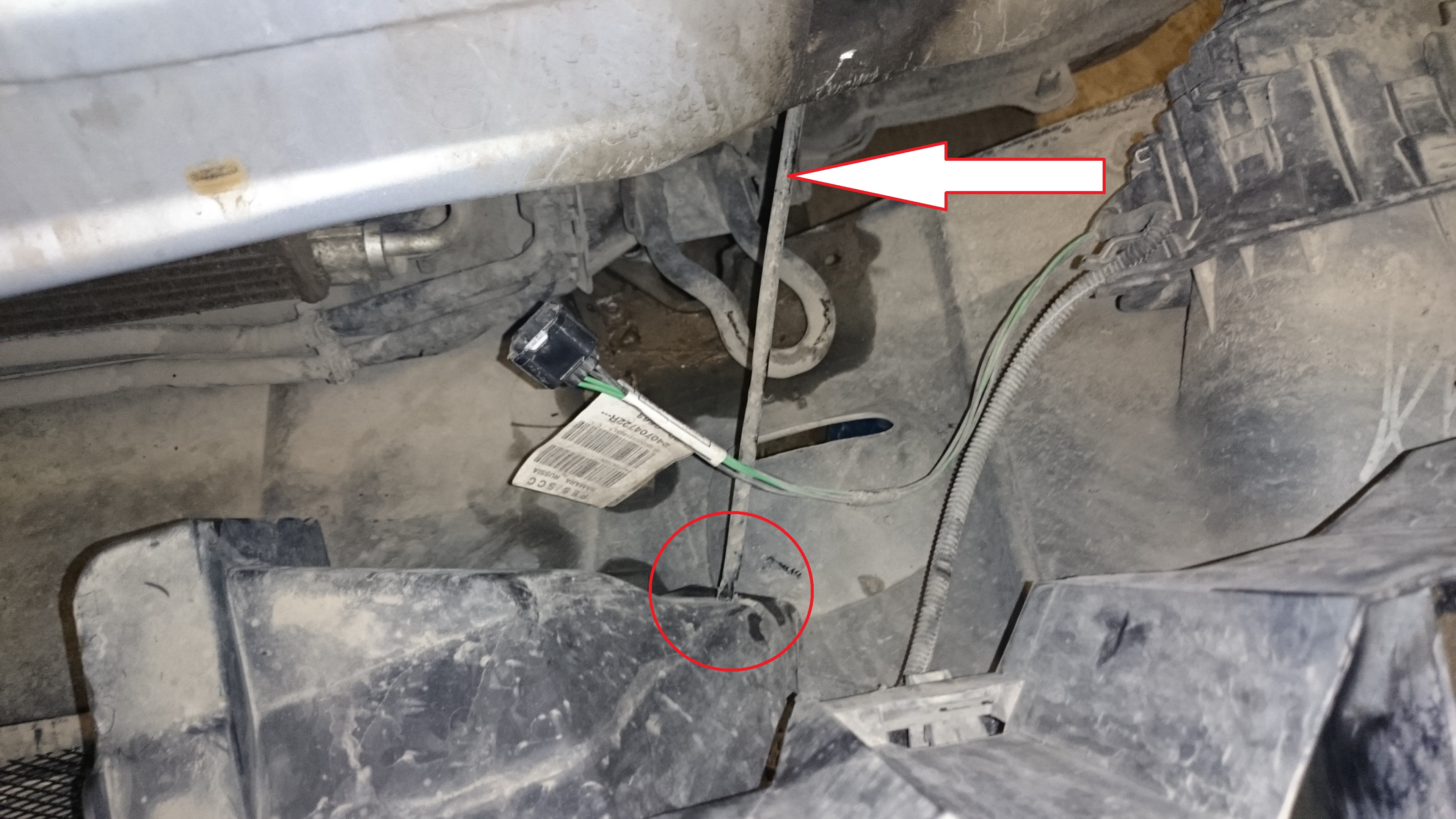

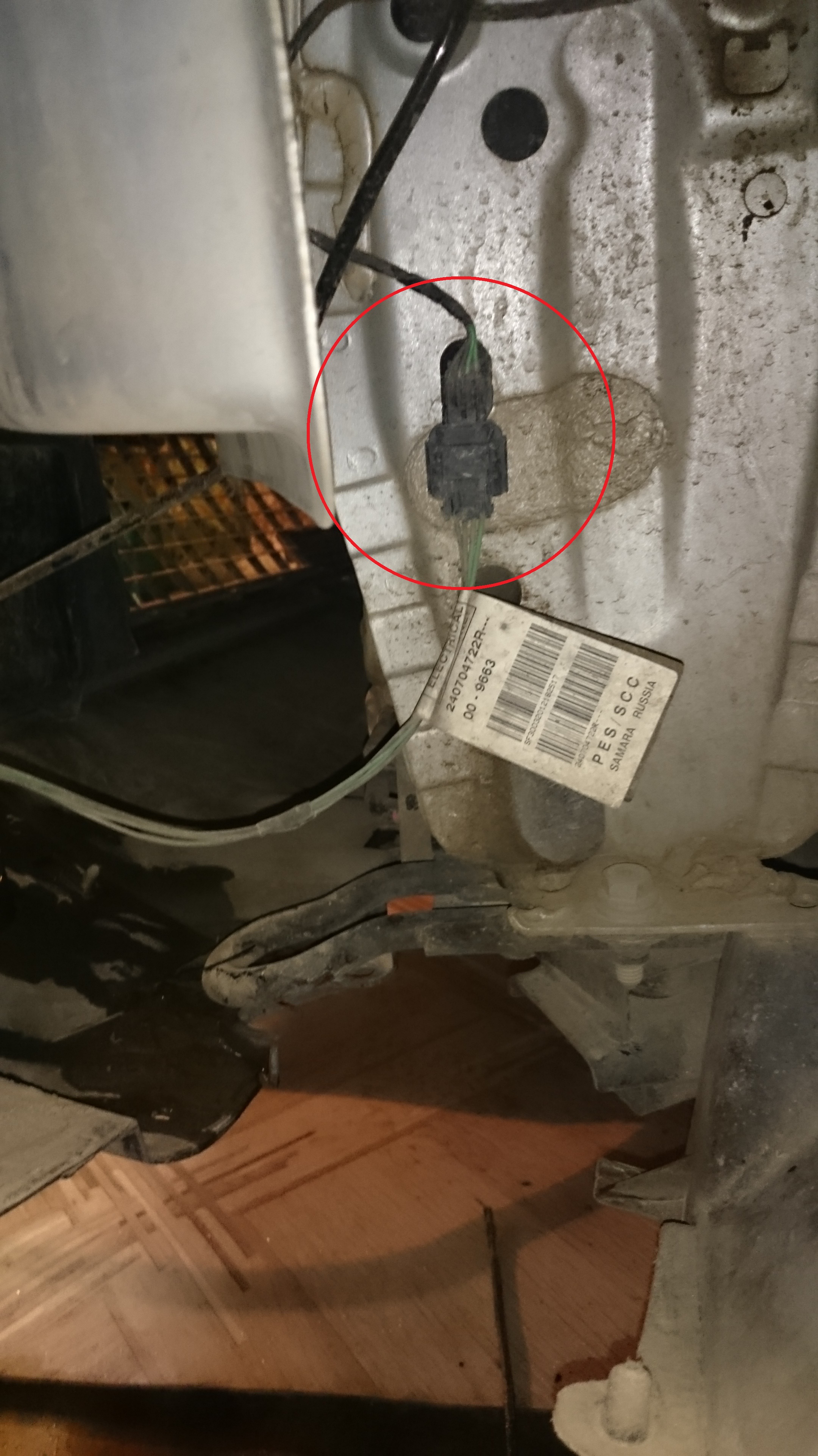

В арке левого переднего колеса разъединяем колодку жгута проводов противотуманных фар (далее - ПТФ).
Вроде бы все просто, но не тут то было. Оказывается ДХО на моем авто штатно не шли с завода, а устанавливались ОД, в связи с чем электропроводка к ним была не разъемная.
Это добавило не мало хлопот при работах, т.к. пришлось выполнять работы на частично снятом бампере, под который были подставлены две 5-ти литровые пластиковые бутылки и табуретка. При этом провода ДХО были постоянно натянуты, а когда бампер соскакивал с подставок, то он вообще висел на проводах. Ну да ладно.

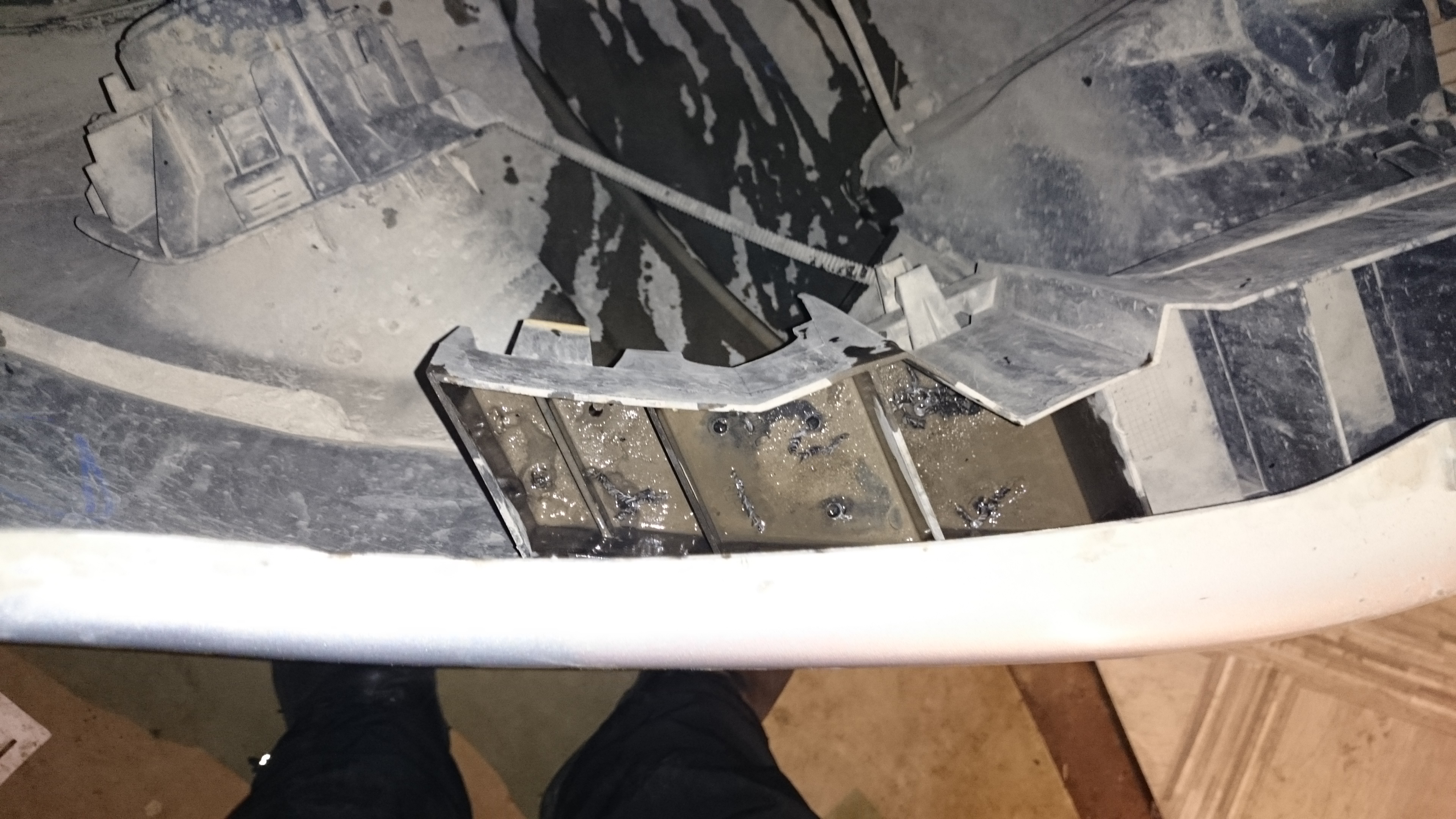

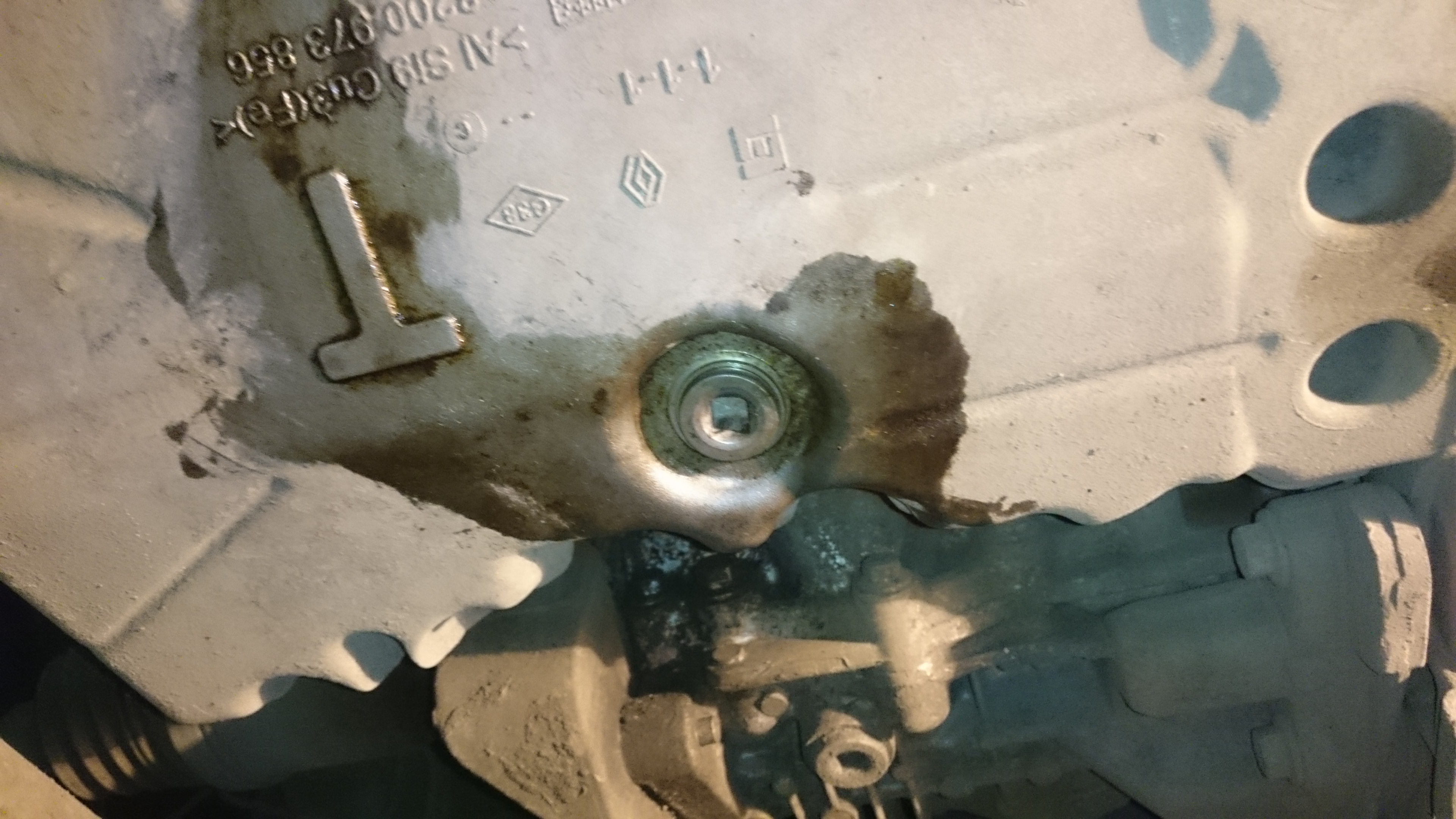

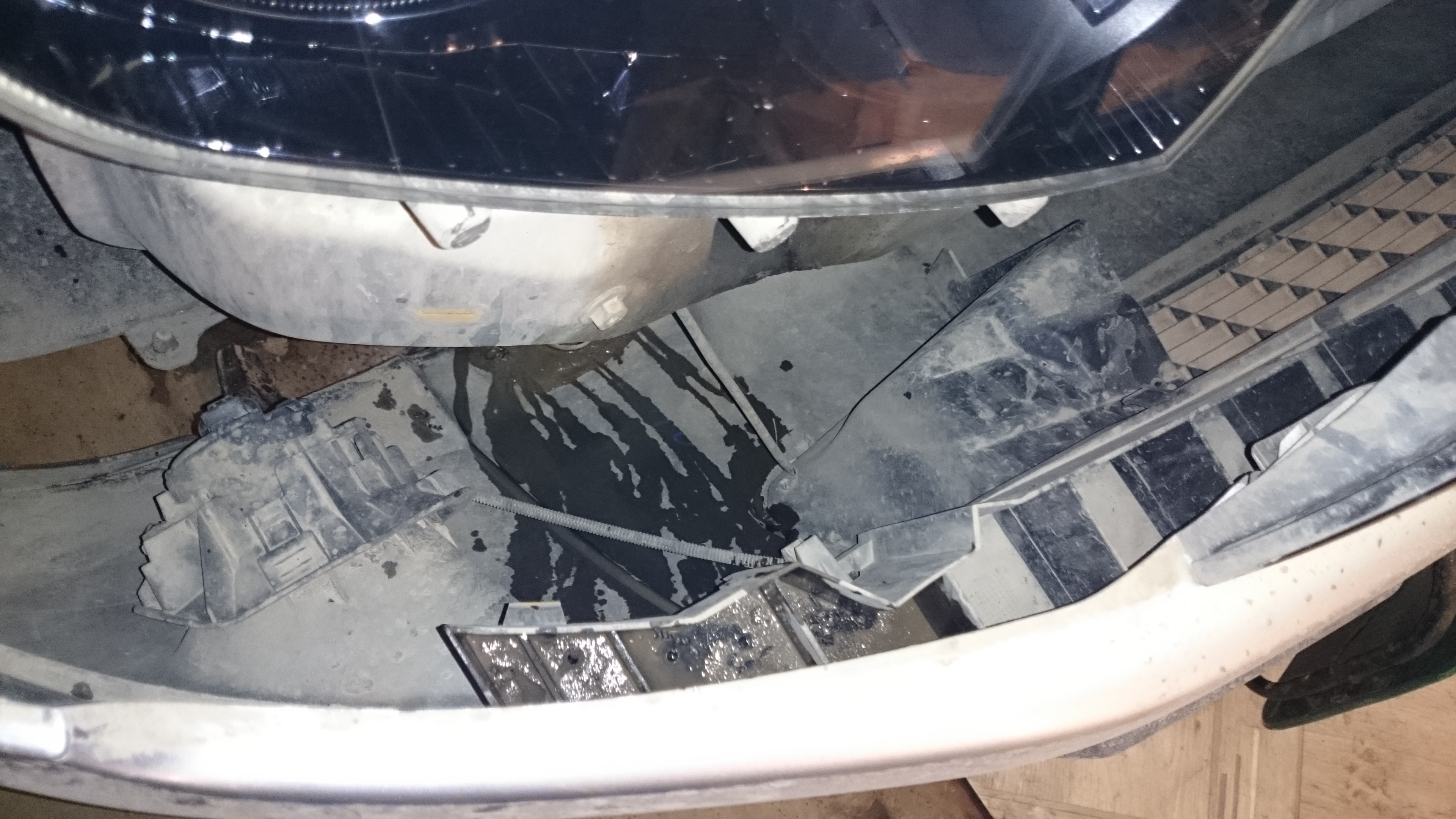

Отведя бампер я заметил в сотах пластикового усилителя переднего бампера ВОДИЧКУ
Ну не оставлять же ее там - сверлим дрелью дренажные отверстия

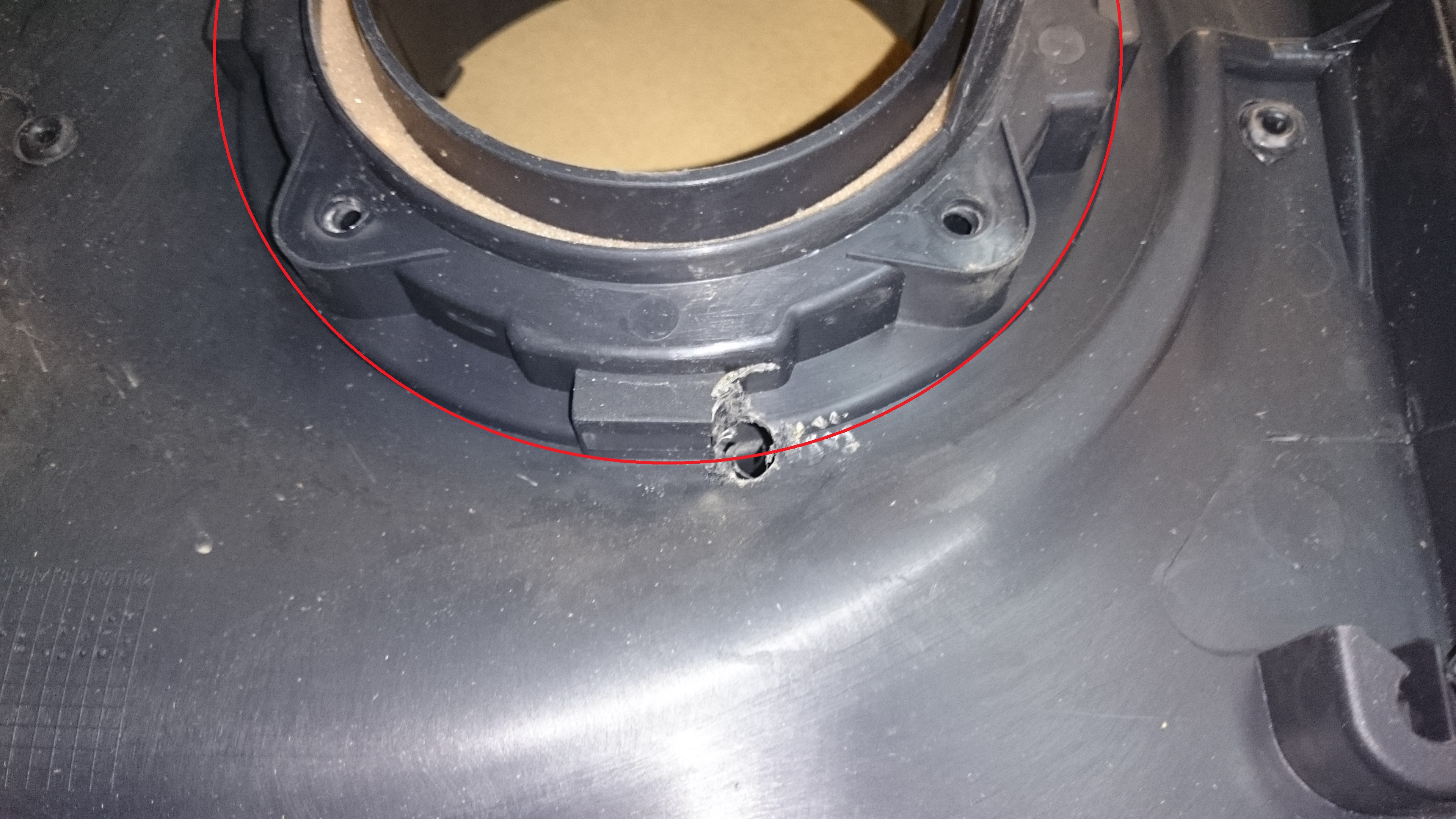

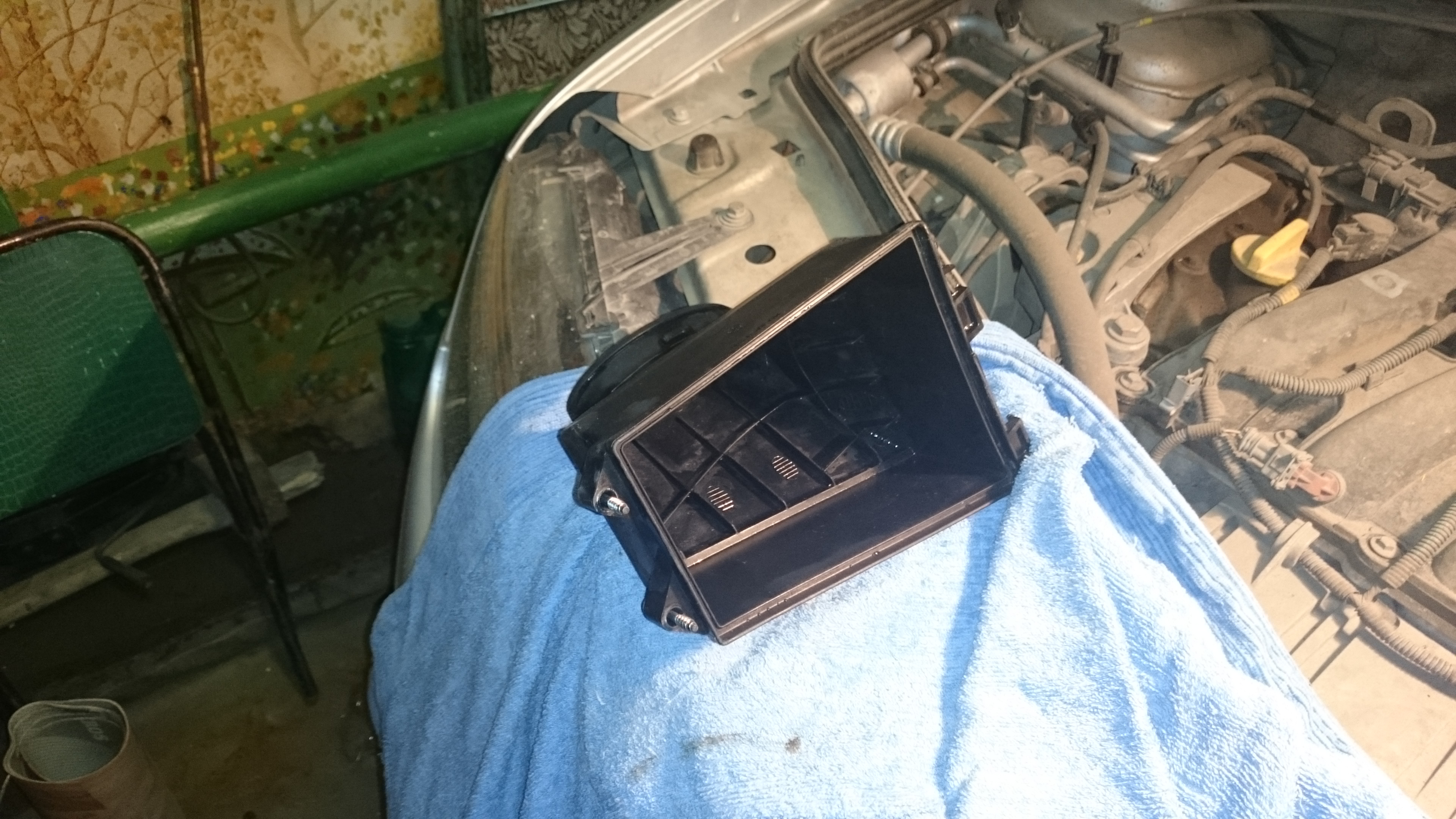

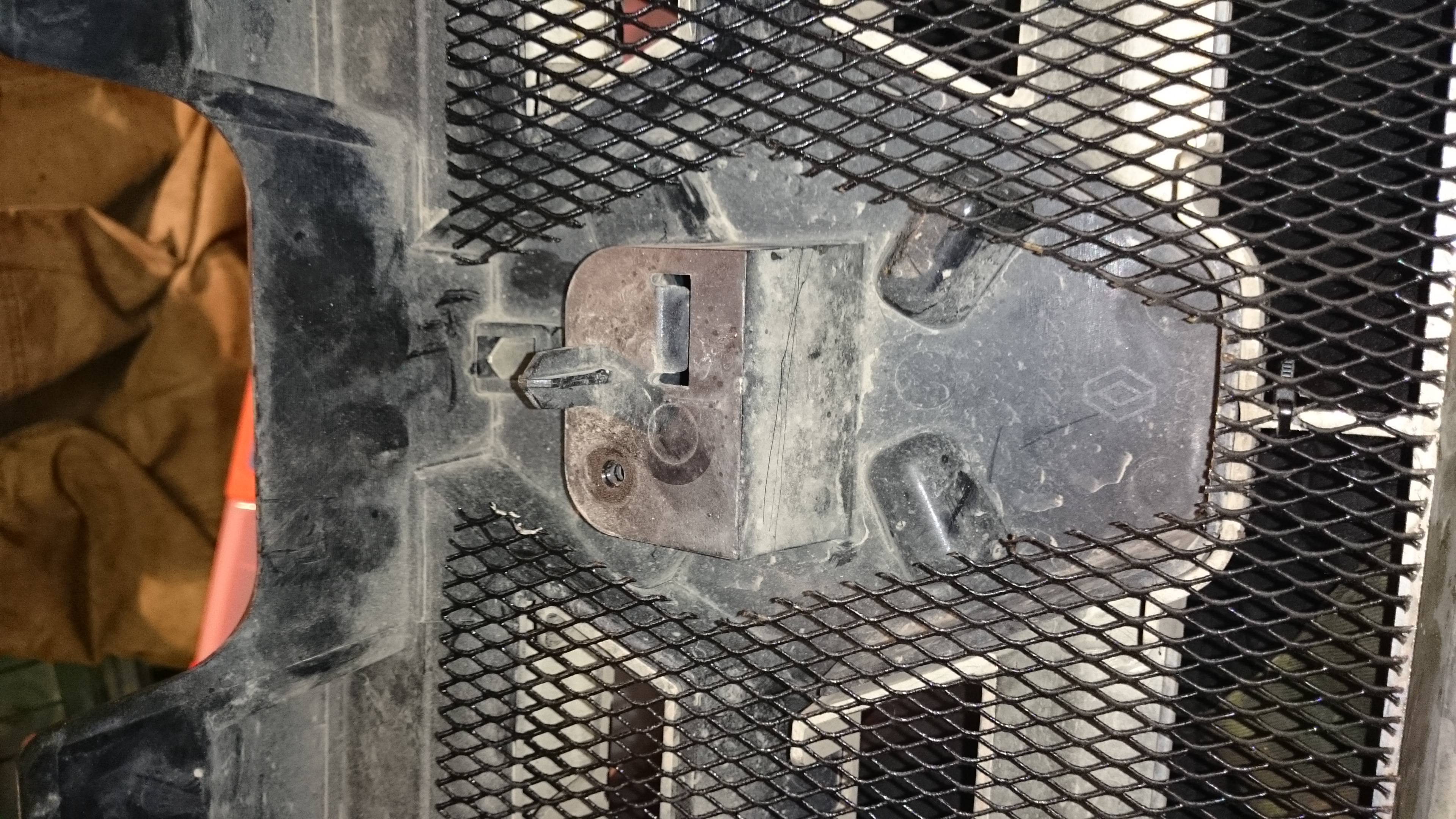

Следующий этап - снятие верхней декоративной решетки. Сразу скажу, что я не стал ее разбирать до конца, а только демонтировал с бампера. Для этого необходимо открутить 3 самореза крепления решетки к пластмассовым кронштейнам бампера. Далее самое интересное - в этих кронштейнах имеются потайные пластиковые защелки, о которых почему-то никто не упоминает, и если крайние кронштейны вышли достаточно легко, то средний кронштейн (на котором крепится эмблема РЕНО) не поддавался ни как. Оказывается нужно было вставить жало отвертки в отверстие и нажать там на фиксатор. Но я до этого не додумался и ... сломал фиксатор
Далее заглядываем с внутренней стороны бампера в нижнюю часть декоративной накладки, там находятся 9 защелок, которые поочередно, начиная с одного края, выводим из зацепления, отжимая отверткой.

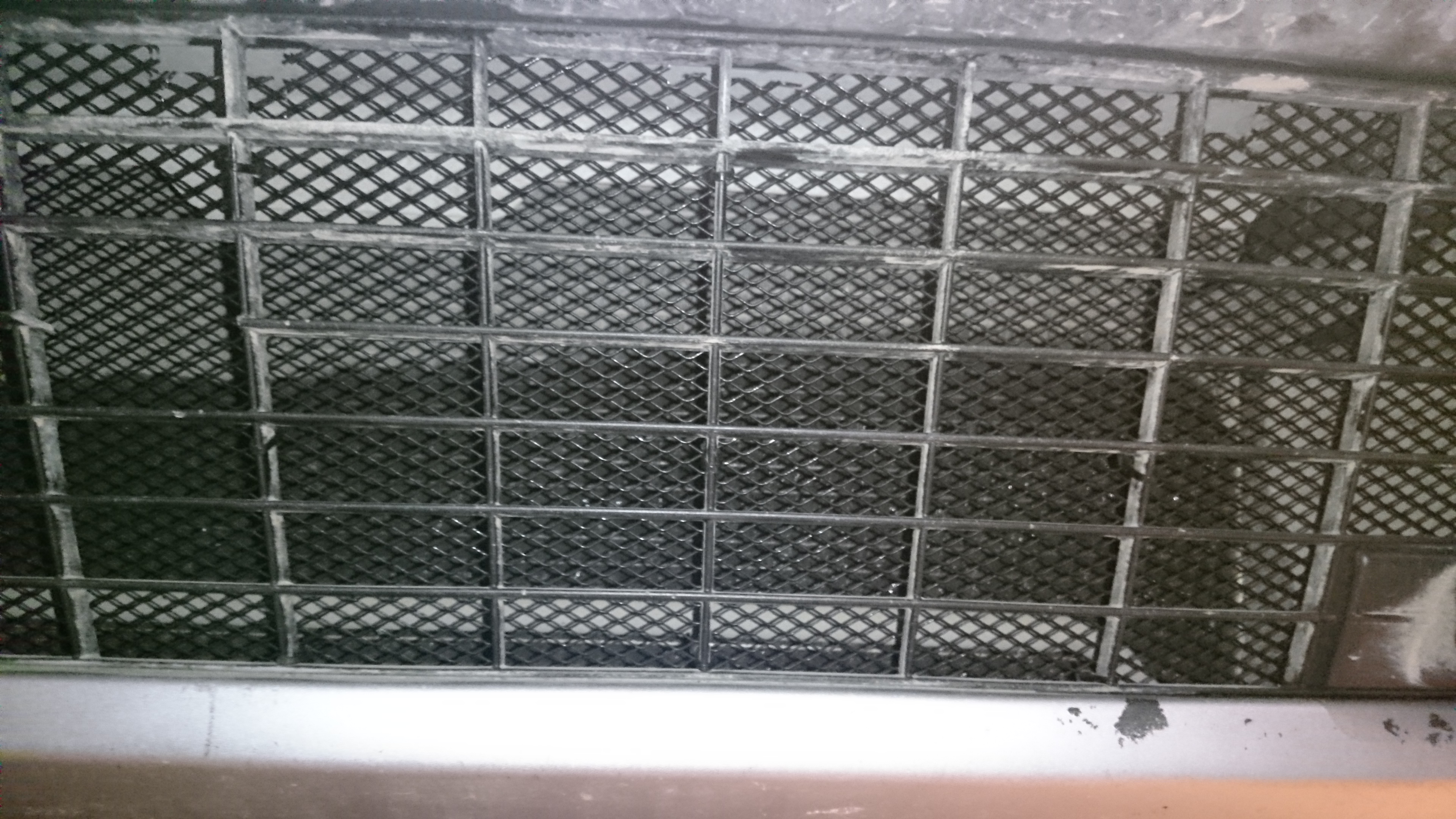

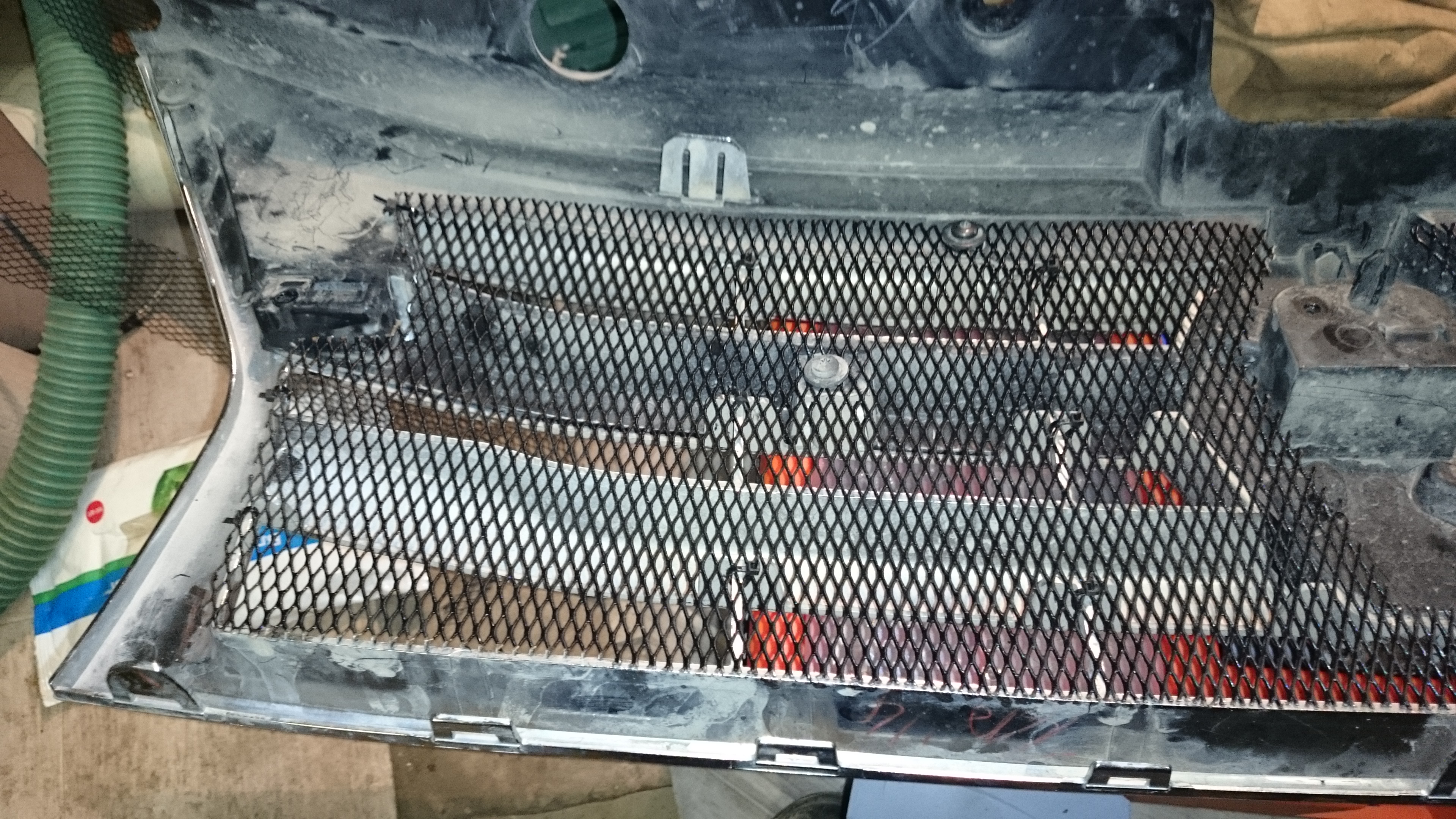

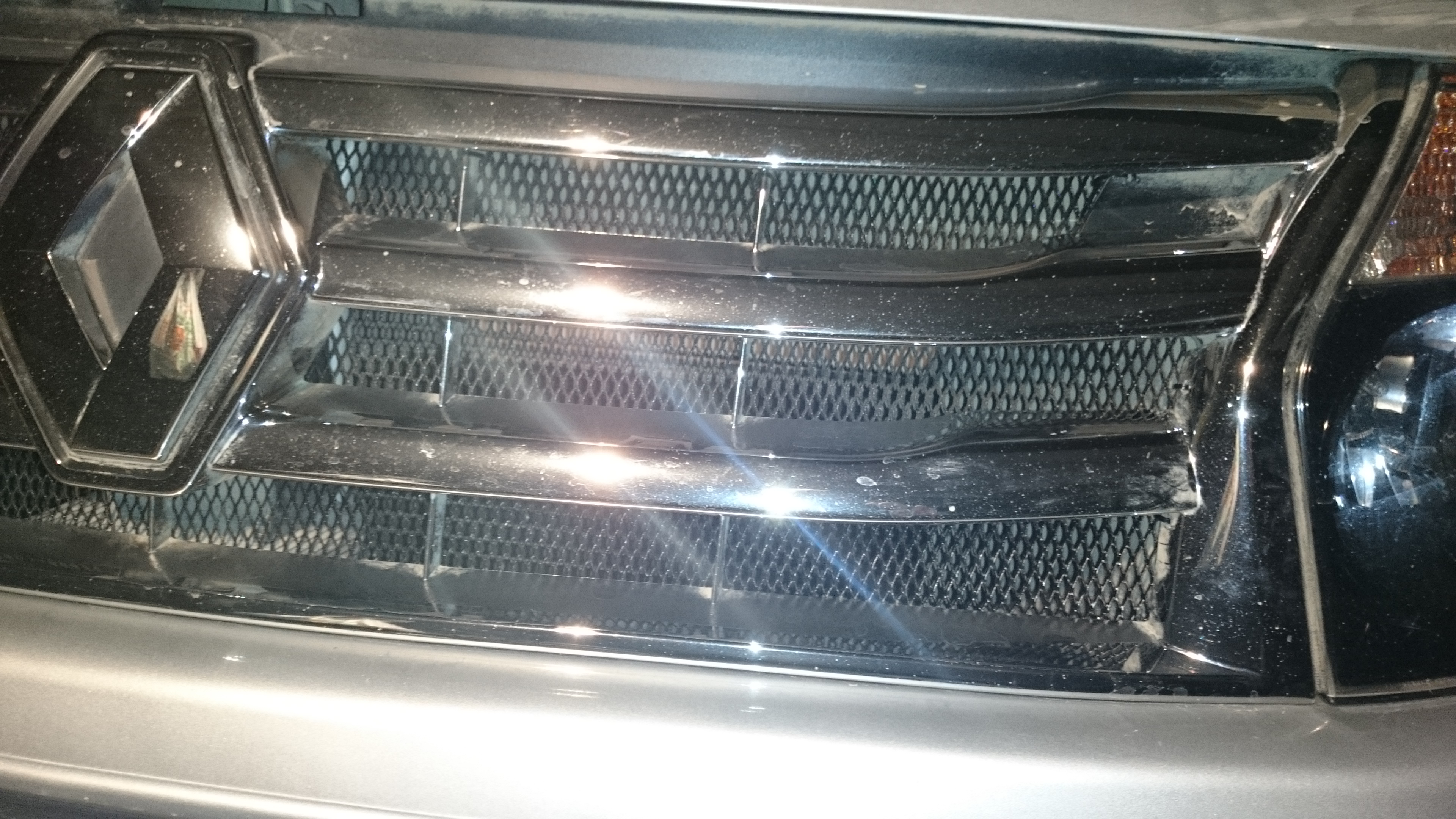

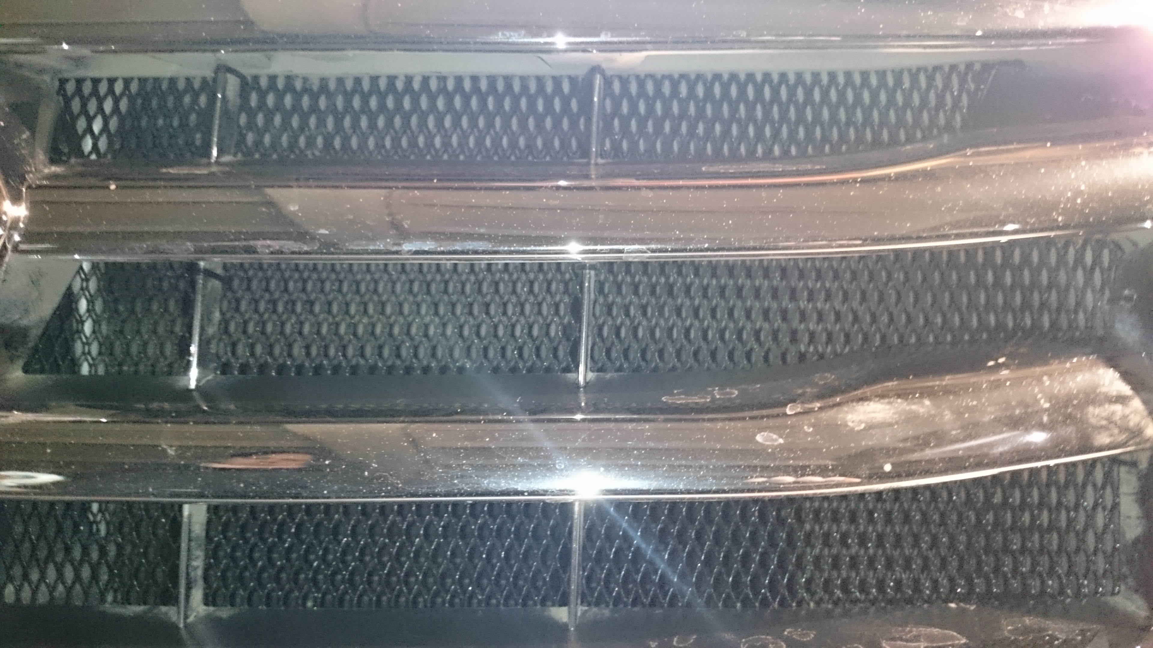

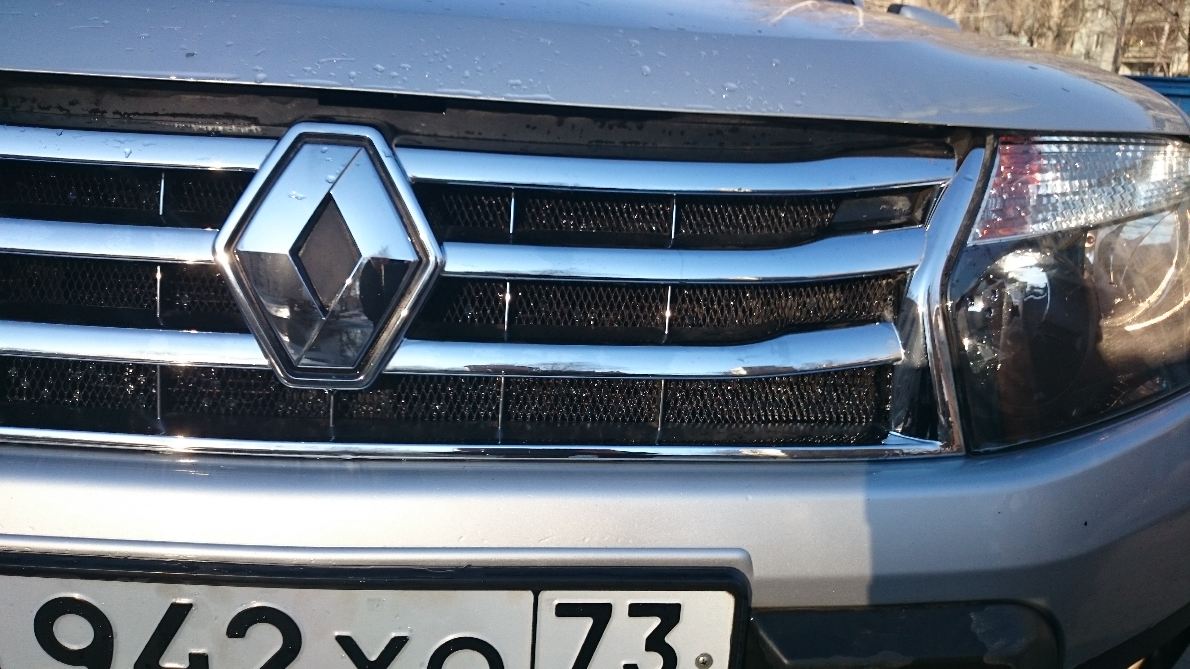

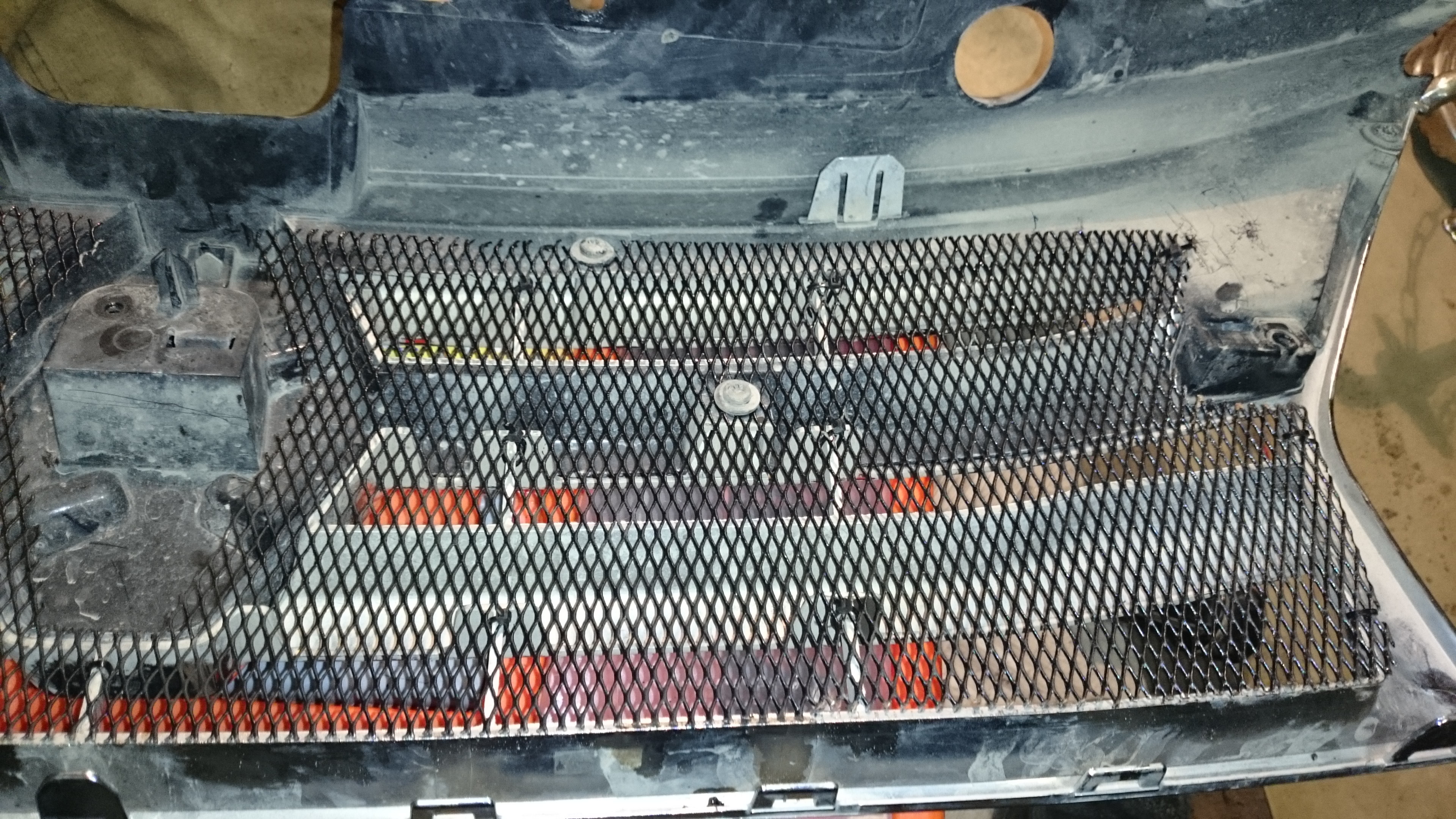

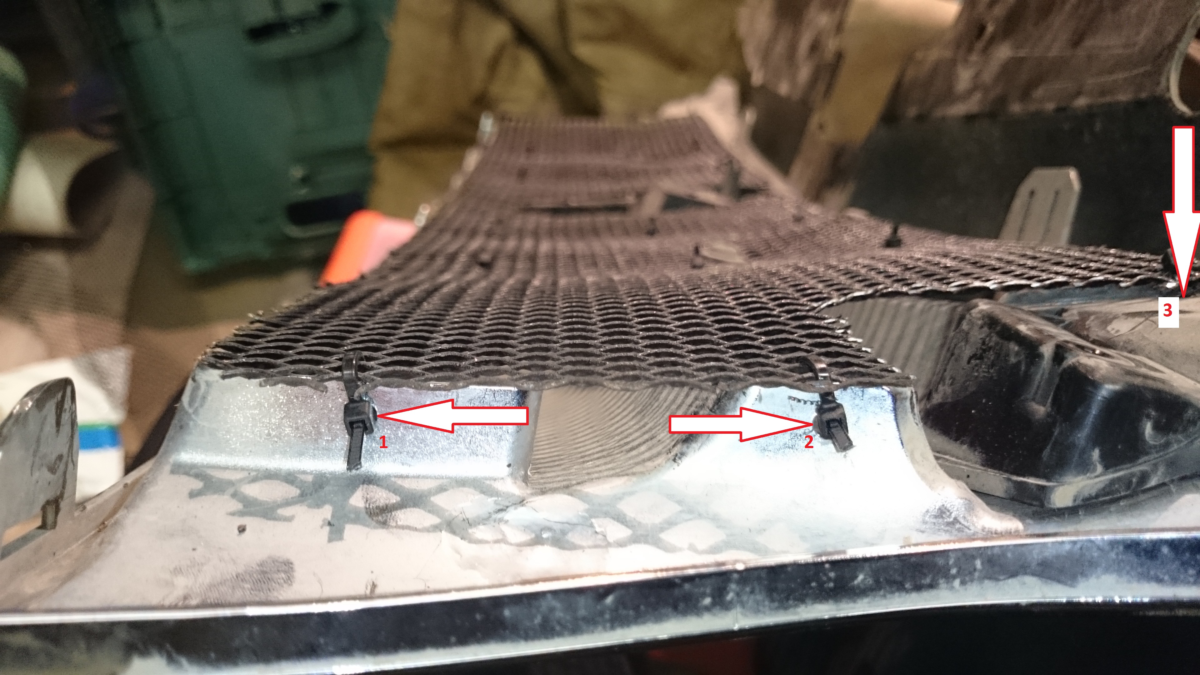

Итак, декоративная решетка у нас в руках, дальше мы ее разбирать не будем, а вывернем только лишь 4 самореза крепления самой решетки к пластиковой накладке, которая крепится под капотом. Вырезаем нашу сеточку (я ее предварительно прокрасил той же краской, что и фаркоп) по месту, крепим нейлоновыми ЧЕРНЫМИ хомутиками на вертикальные перемычки решетки ближе к верхнему краю, 4 самореза заворачиваем на свои места. прижав нашу сетку. Получается вот так.
Серединку за эмблемой я тоже вырезал, что бы средний кронштейн бампера встал без проблем.

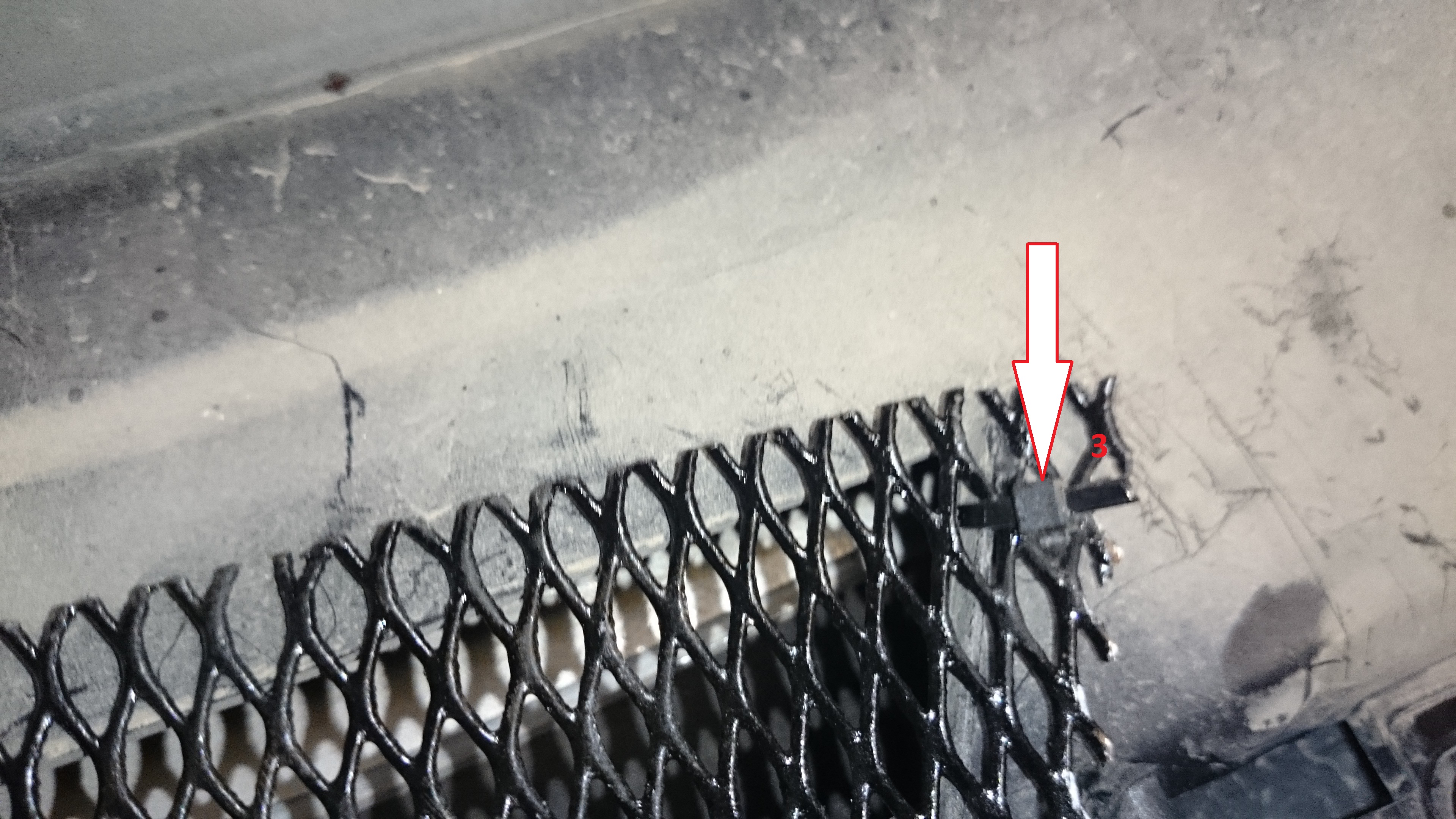

Остаются не закрепленными края сетки с правой и с левой стороны - берем все ту же дрель и проделываем в декоративной решетке по 3 отверстия с каждой стороны

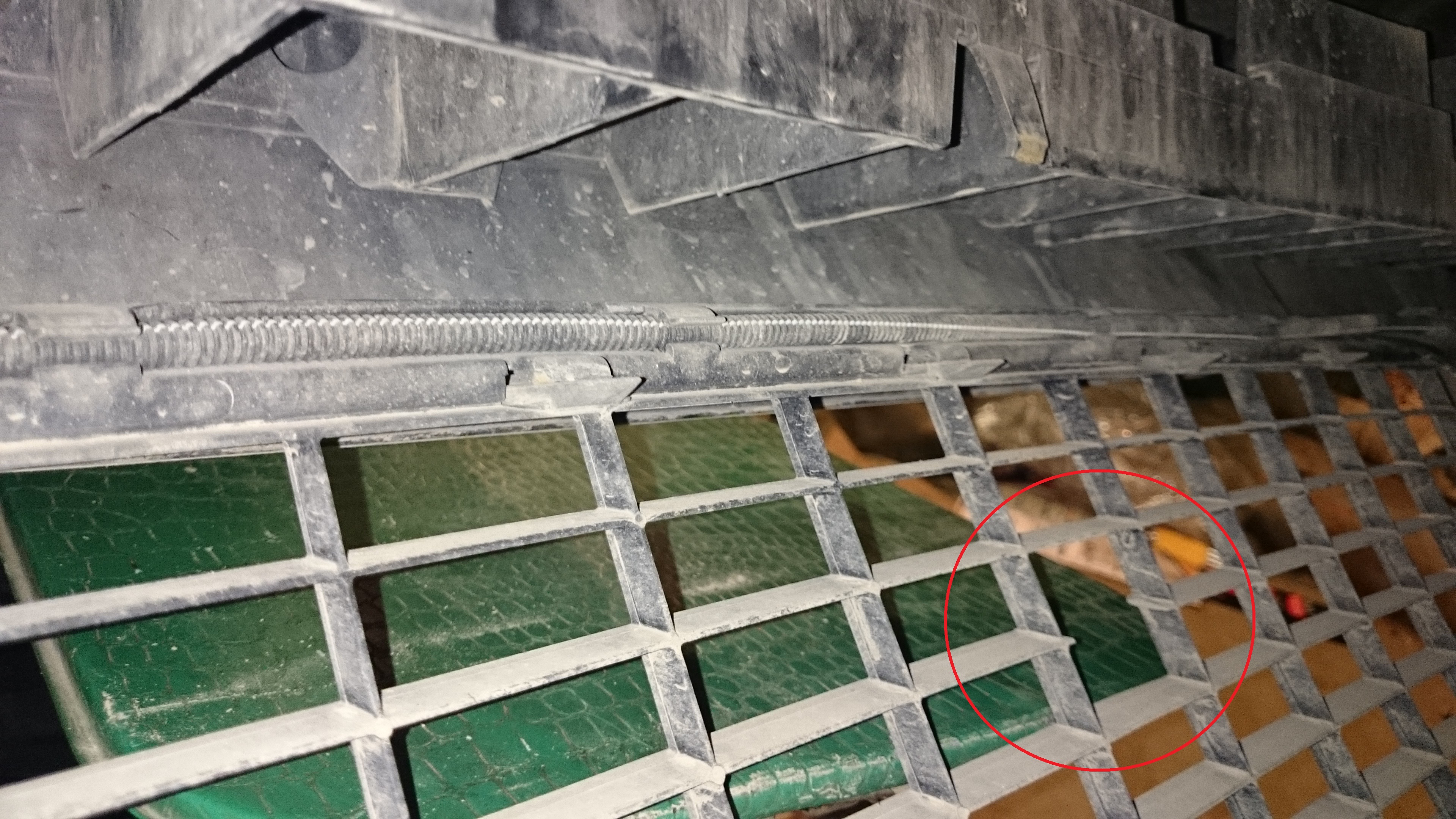

Переходим к нижней решеточке. Как видим ей уже камешек прилетал
Начинаем примерять и кроить сетку. Усилитель бампера снимать не стал, да и не к чему это.
Вырезаем нижнюю сетку и, как и верхнюю, закрепляем нейлоновыми хомутиками.

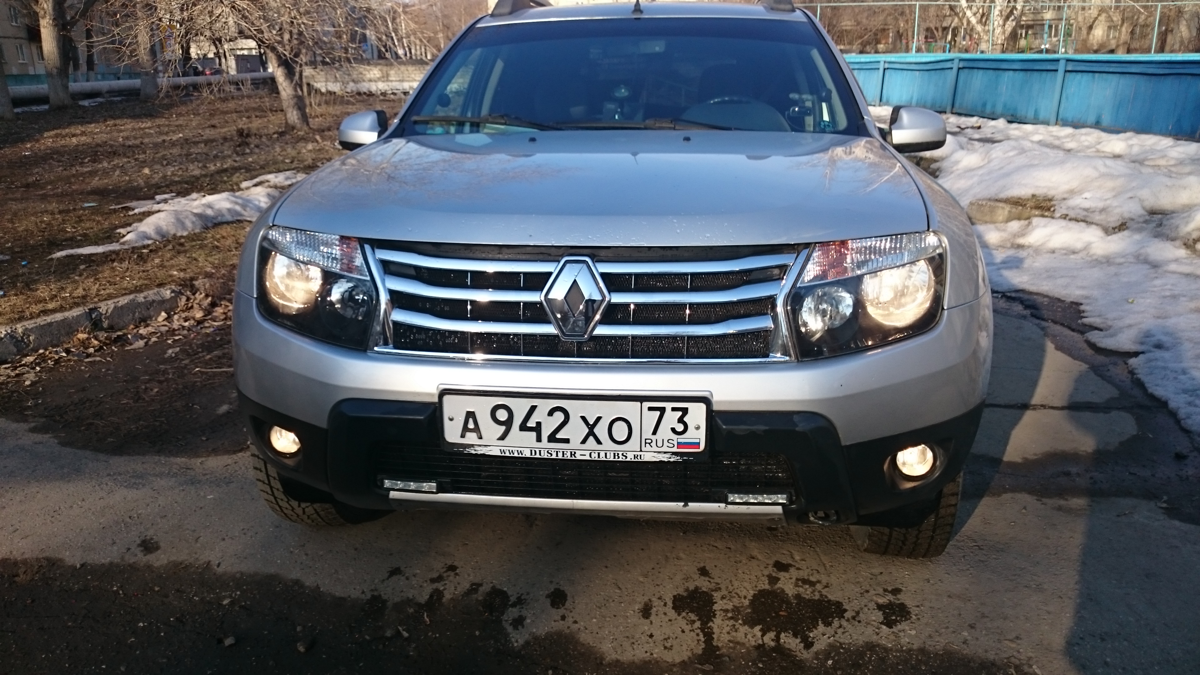

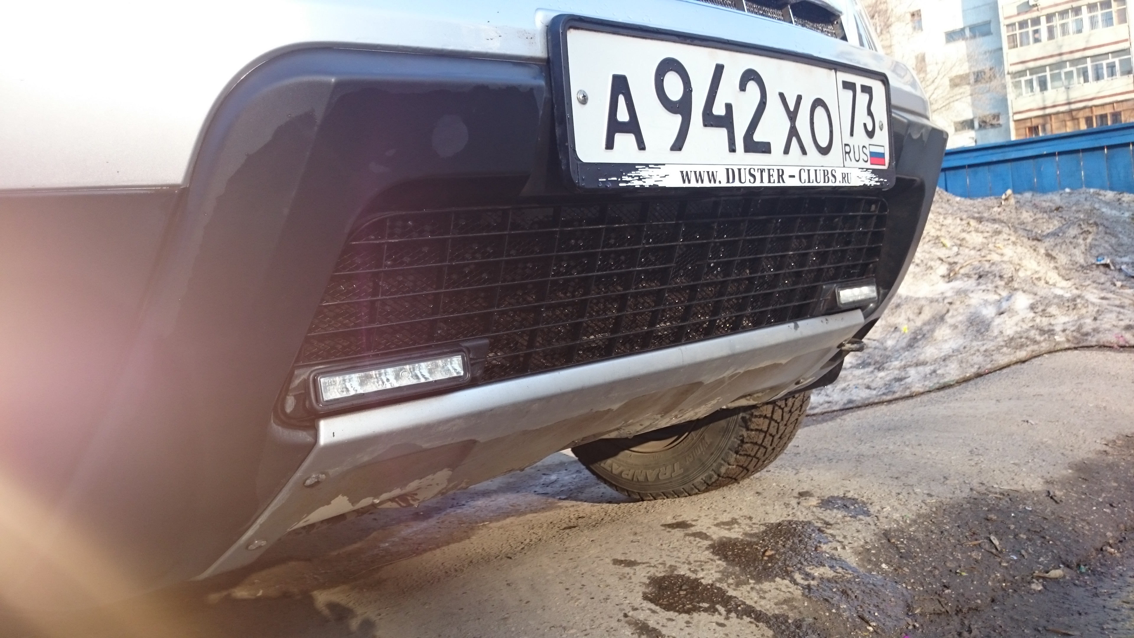

РЕЗУЛЬТАТ РАБОТЫ
