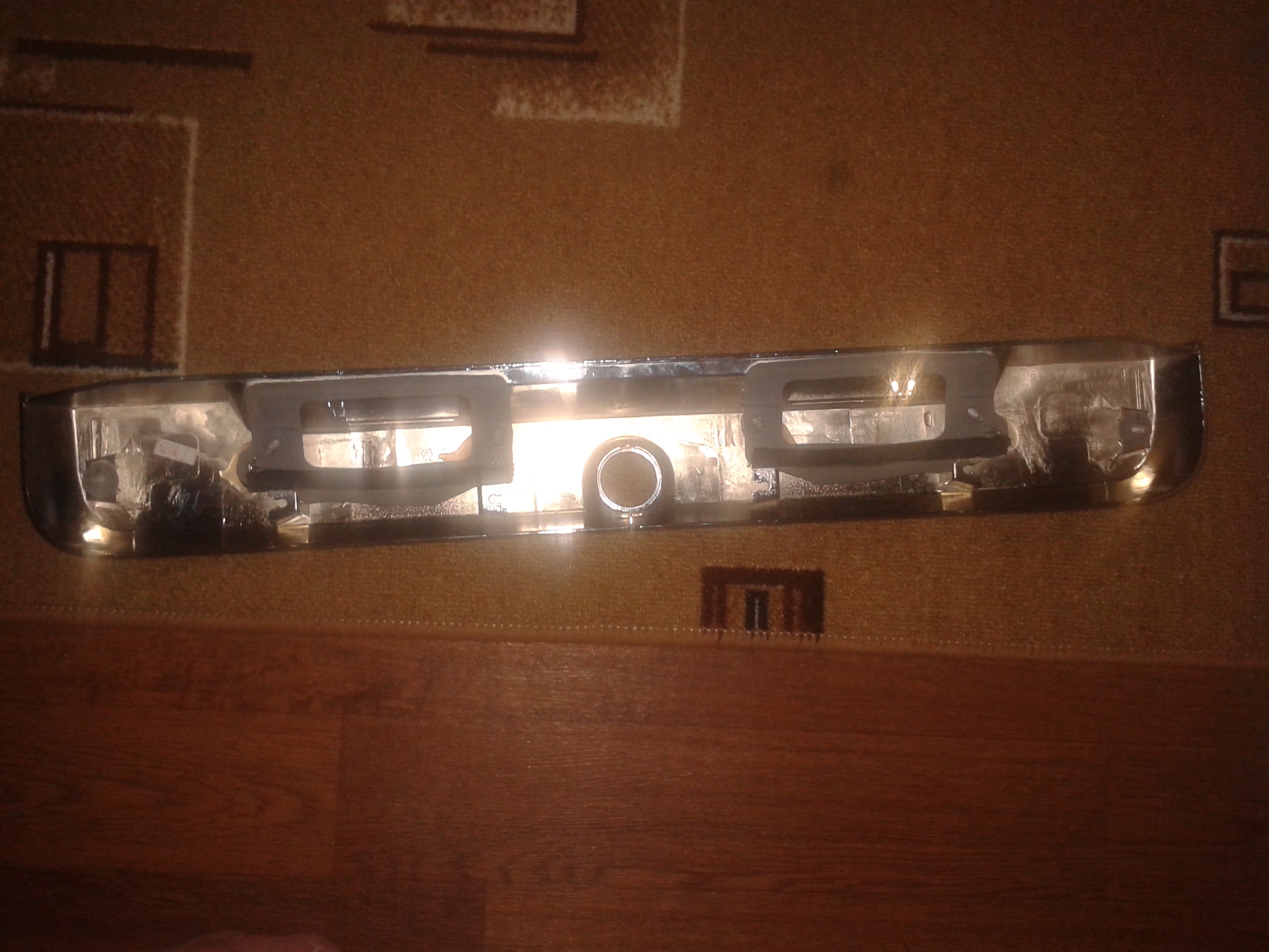

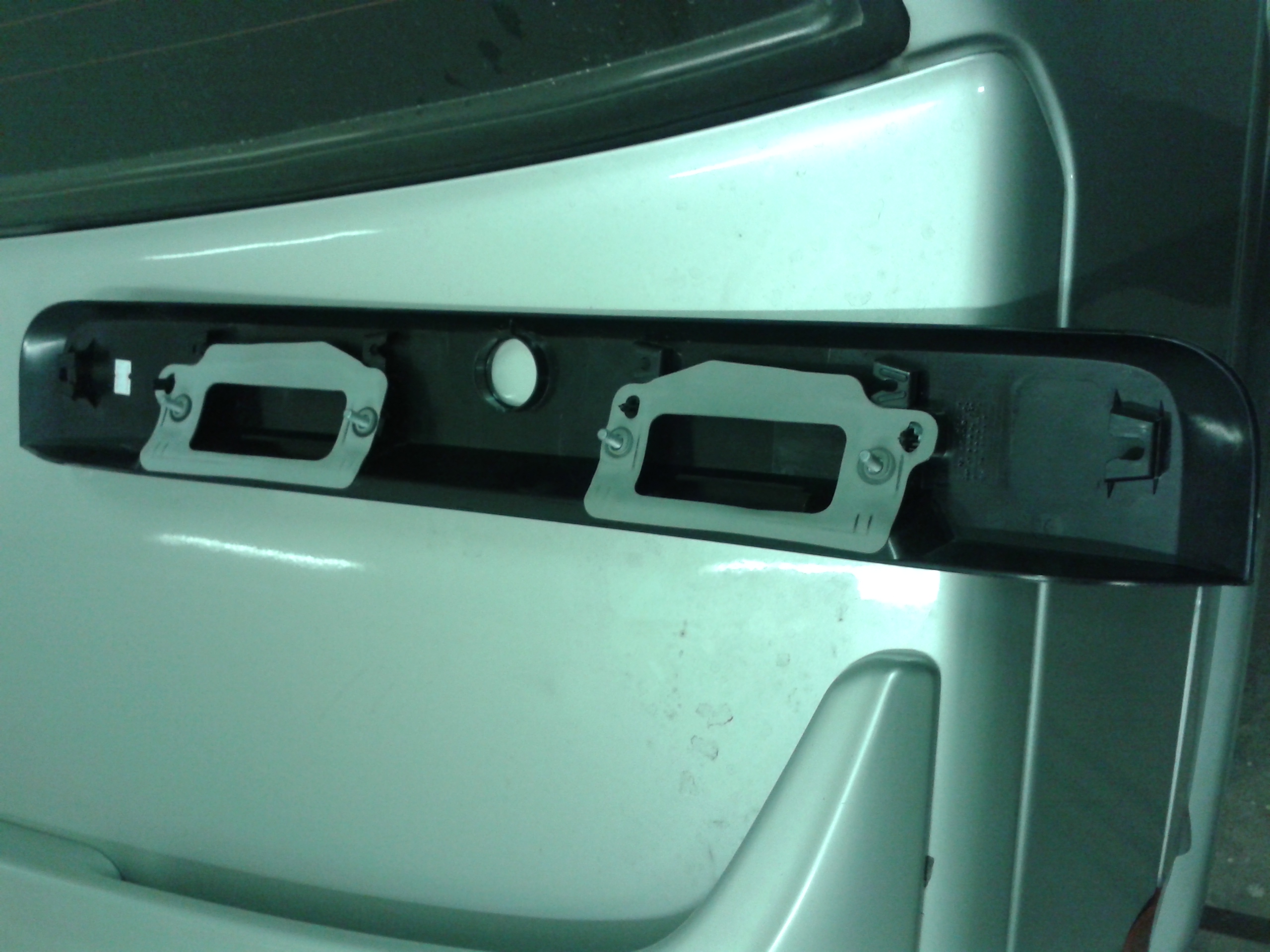

продублирую в этой теме свое предположение о пути появления влаги в плафоне подсветки номера.
посмотрел на плафон подсветки номера внимательно и появилась версия, что вода и грязь стекает в него не через хромированную накладку, а через отсутствие уплотнителя между плафоном и накладкой.
с одной стороны плафона грязь
видимо как раз в этом месте и происходит попадание влаги
с другой стороны чисто

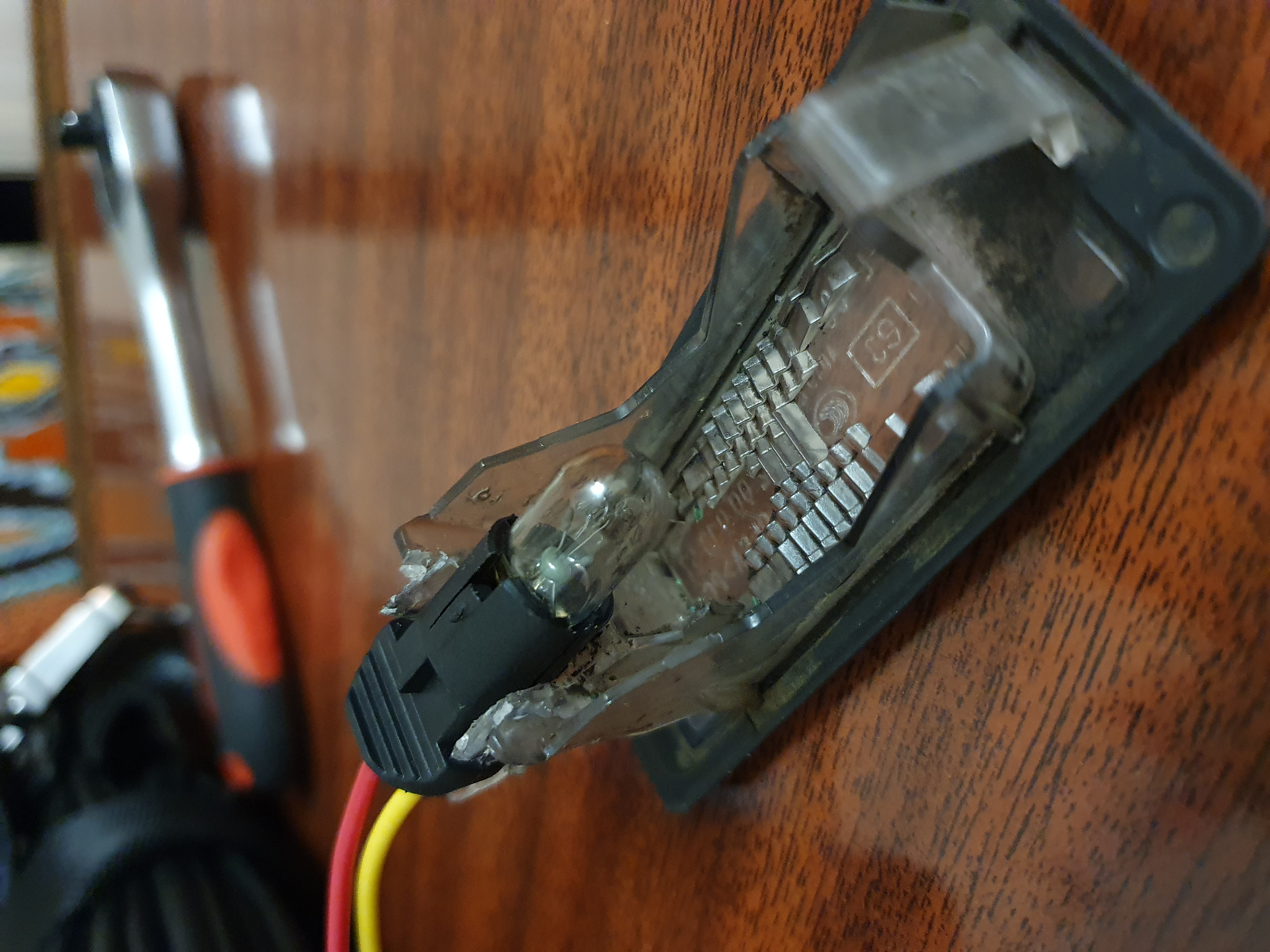

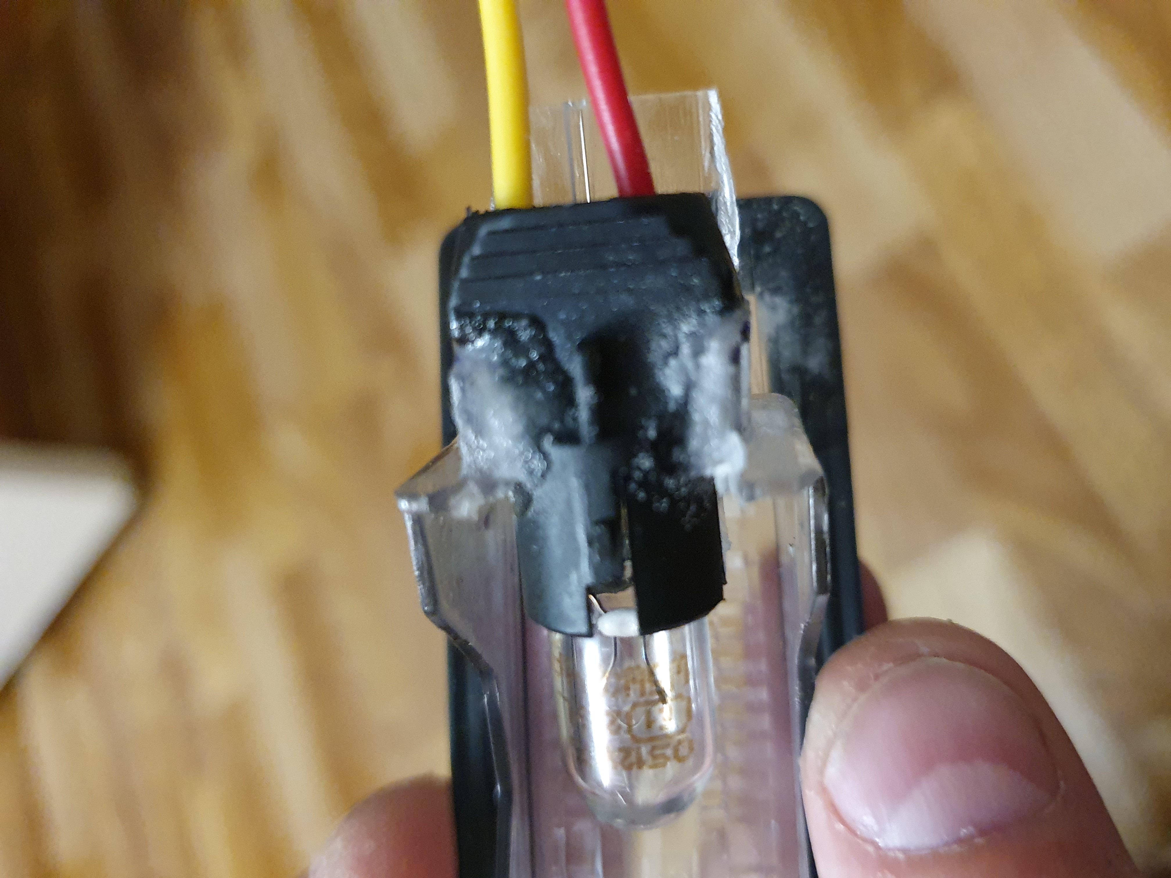

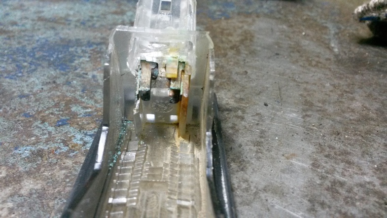

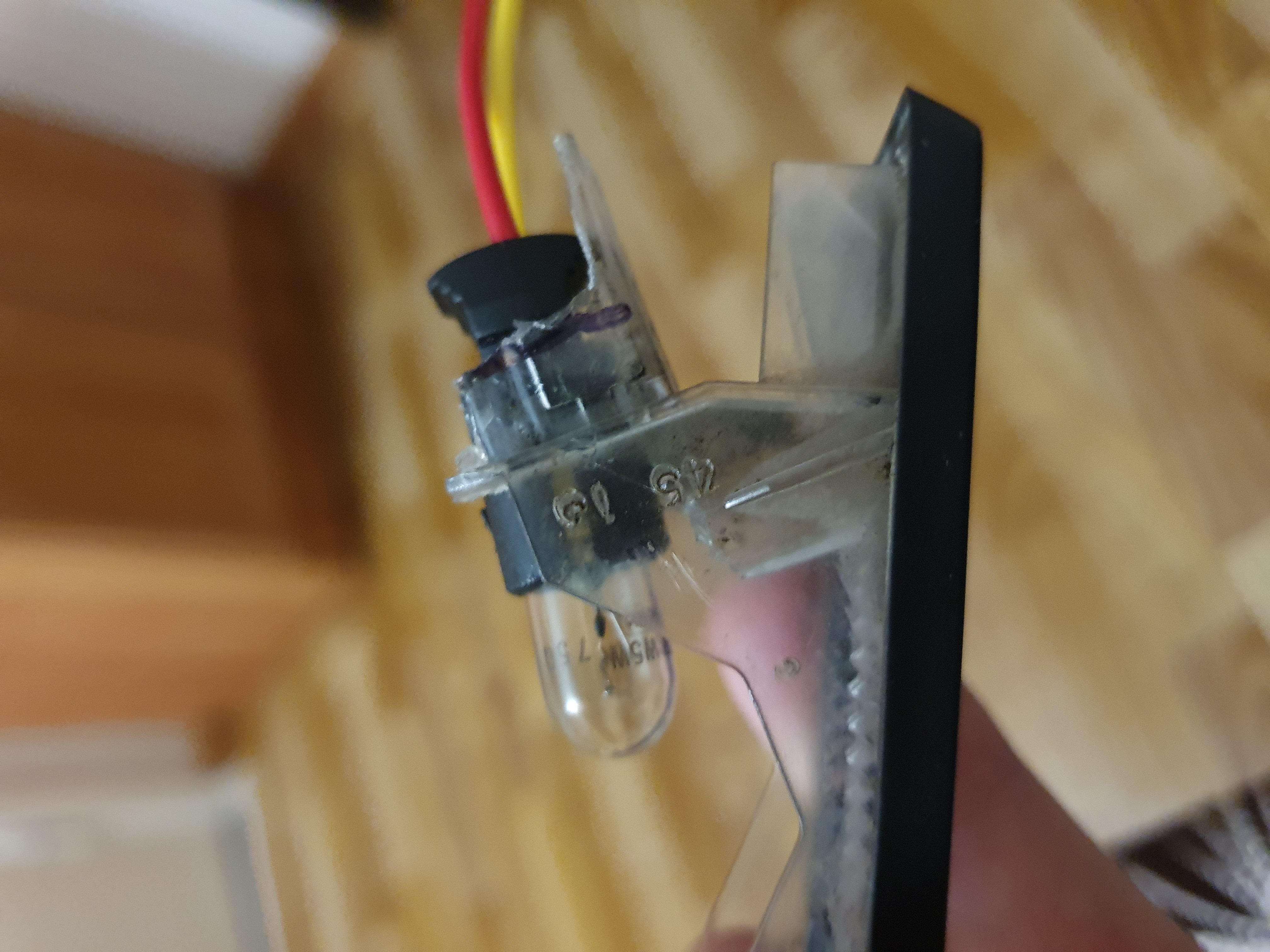

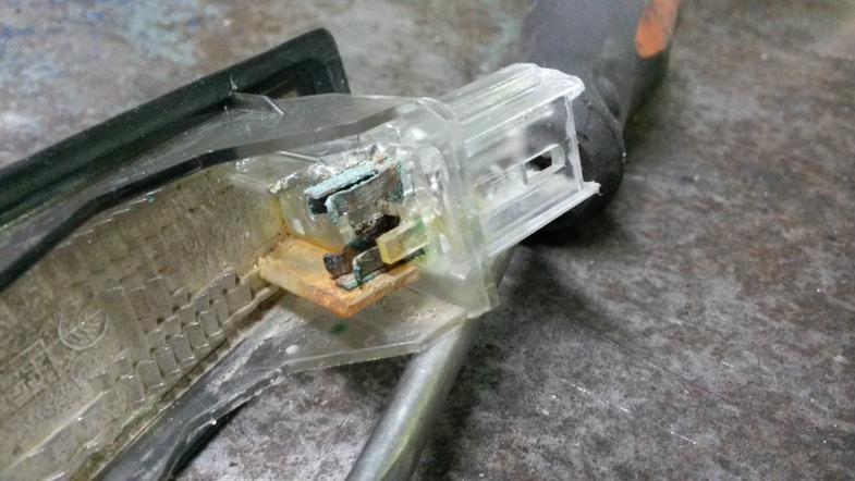

Всем добрый вечер
Я решил проблему окисленных и сломавшихся контактов следающим образом, так-как новый плафон на сегодняшний день стоит порядка 1 тыс рублей, а б/у ни на одной разборке не нашлось, пришлось "колхозить", потому что срочно нужно было ехать.
1. Были приобретены 2 патрона под оригинальную лампочку w5w х 50 руб/шт
2. Супер клей - 1 тюбик-30 руб
3. Сода-была дома.
4. Пара кривых рук-как оказалось, даже ими можно что-то сделать.
Итак:берем плафон, отсекаем все лишнее, примеряем, и приклеиваем секундным клеем с добавлением соды, в несколько слоев. Все, едем, и не переживаем за общение с ГАИ.
Сильно не пинайте...

Аналог какой-то брал рублей за 150, когда оригинал на морозе поломали.
