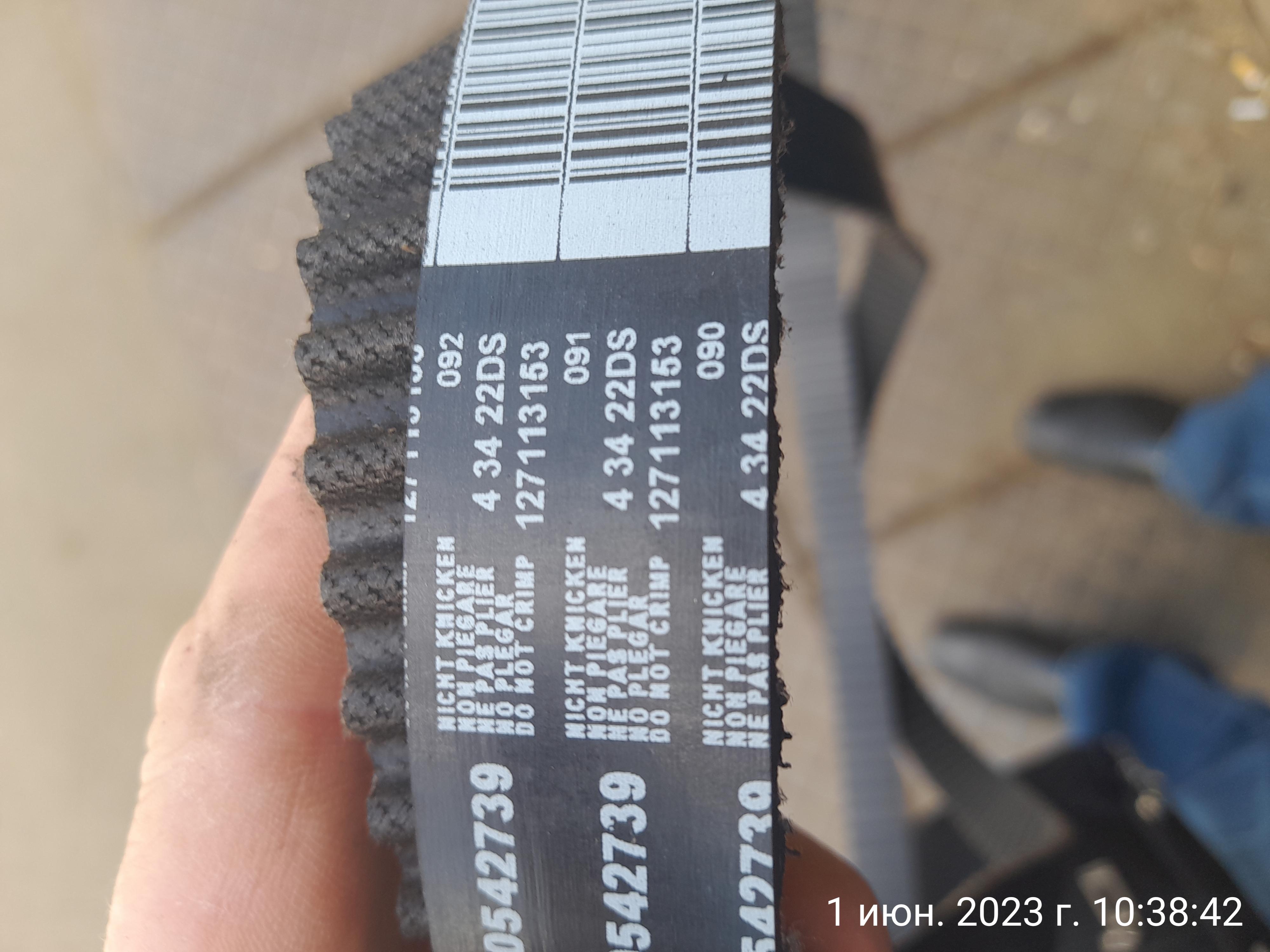

Сегодня меняли ГРМ в сервисе. Купил комплект в местном Реношном магазине, крутил ролики а они крутятся так легко как будто там смазки самую малость и ремень как то не понравился. Пошел и сдал купил другой. Начали замену и выяснили, что помпа крутится очень туго, а когда остыла перестала крутится. Сколько я проездил на не крутящей помпе? Ремень старый не убитый, в одном месте не большая трещина. На фото комплект который я сдал.

Сообщение от niklit Посмотреть сообщение
проездил на некрутящей помпе
Такого не может быть ,ремень бы быстро бы перетерся т порвался +осталось бы отметина на самом ролике помпы
Старый 01.06.2023, 21:39   #164
niklit
Регистрация: 02.01.2016
Адрес: Саранск
Сообщений: 25
niklit
Когда разобрали, помпа еще туго, но крутилась, а остыла она стала мертвой. Как такое возможно, я не могу обьяснить, будет время буду разбирать. Внутри ролика чернота, за коксованное масло или, что то другое?

Серёга моторист
Повезло,вполне допускаю такой клин помпы,если конструкция привода была классической могло быть и хуже.
