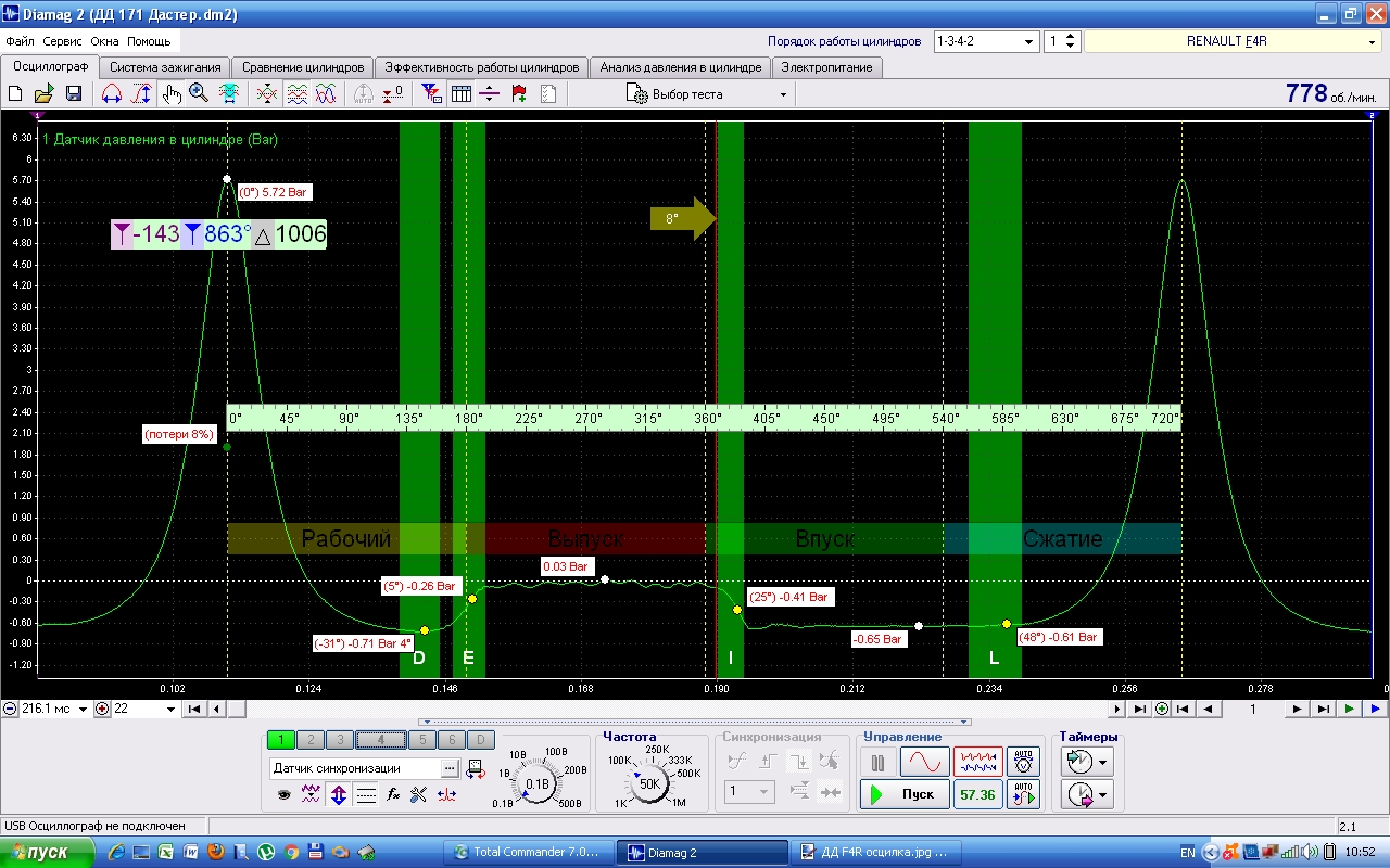

F4R Рестайл. Пробег 100 тыс. км. На 20 тыс. км. установлено ГБО. Проверил противодавление в выпускной в такте выпуска. Все в норме. Катализатор эффективен по показателям ДК2. Соты не разрушены, оплавлений нет.
Название: Анализ противодавления.jpg
ID:	88381   Нажмите на изображение для увеличения
Название: ДД F4R осцилка 1.jpg
