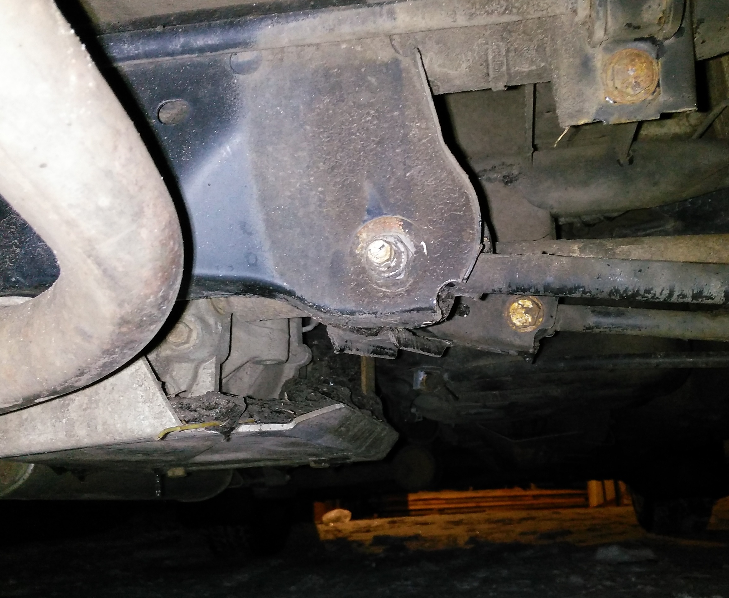

Защита муфты на 100% не защищает. И дело не в реагентах. Она как лопатой режет снег, наст, землю и собирает это всё на муфте
Старый 27.02.2018, 10:43   #1218
Не совсем, муфта расположена на 6 см, емнип, выше защиты картера двигателя и на 3 см выше банки глушителя у дорестайла, если что.
Старый 27.02.2018, 11:14   #1219
Jora
Аватар для Jora
Имя: _
Регистрация: 10.04.2013
Адрес: Тамбов
Сообщений: 2,502
Jora Jora Jora Jora
Strusto, я сантиметры не мерил, я просто своими собственными глазами вижу каждый раз когда от тёщи приезжаю на защите муфты ком грязи/льда за которым и самой муфты не видно.
И на мойке кстати это не сбивается
Вот это вот уже после двух моек
Последний раз редактировалось Jora; 27.02.2018 в 11:21.
Старый 27.02.2018, 11:19   #1220
Сообщений: 8,683
Может от защиты зависит. У меня защиту ОД поставил, когда покатался по глине, с защиты двигателя и из под бампера прям ведро грязи набирается, а защита муфты снимается и там все относительно чисто. Снимал для замены масла в заднем редукторе.
Когда сам машину мою, то не вижу проблем, арки вымываю, рычаги, муфта при этом тоже получает поток воды.
