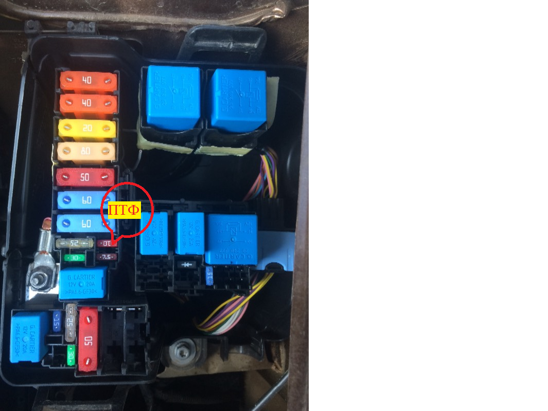

А какой предохранитель стоит на противотуманках и где он расположен? В сервискнижке вижу только задний противотуманный под номером 9.

Andy
Имя: Andy
Адрес: Saransk
Авто: Duster 2016 Luxe 2.0 4x4 АКПП
Сообщений: 54
Andy
Сообщение от Эхо Посмотреть сообщение
оказывается расположение предохранителей фаза-1 и фазы-2 отличаются. стащил с соседнего форума (блок расположен в моторном отсеке):

Эхо
Аватар для Эхо
Регистрация: 08.01.2016
Адрес: ЗаМКАДск
Авто: 2.0, 4WD, МКПП
Сообщений: 347
Эхо
Благодарю. Но это же фигня какая-то получается с 10амп предохранителем. Получается, я на линию противотуманок могу до 120 вт повесить, т.е. две 55/60вт лампочки.
