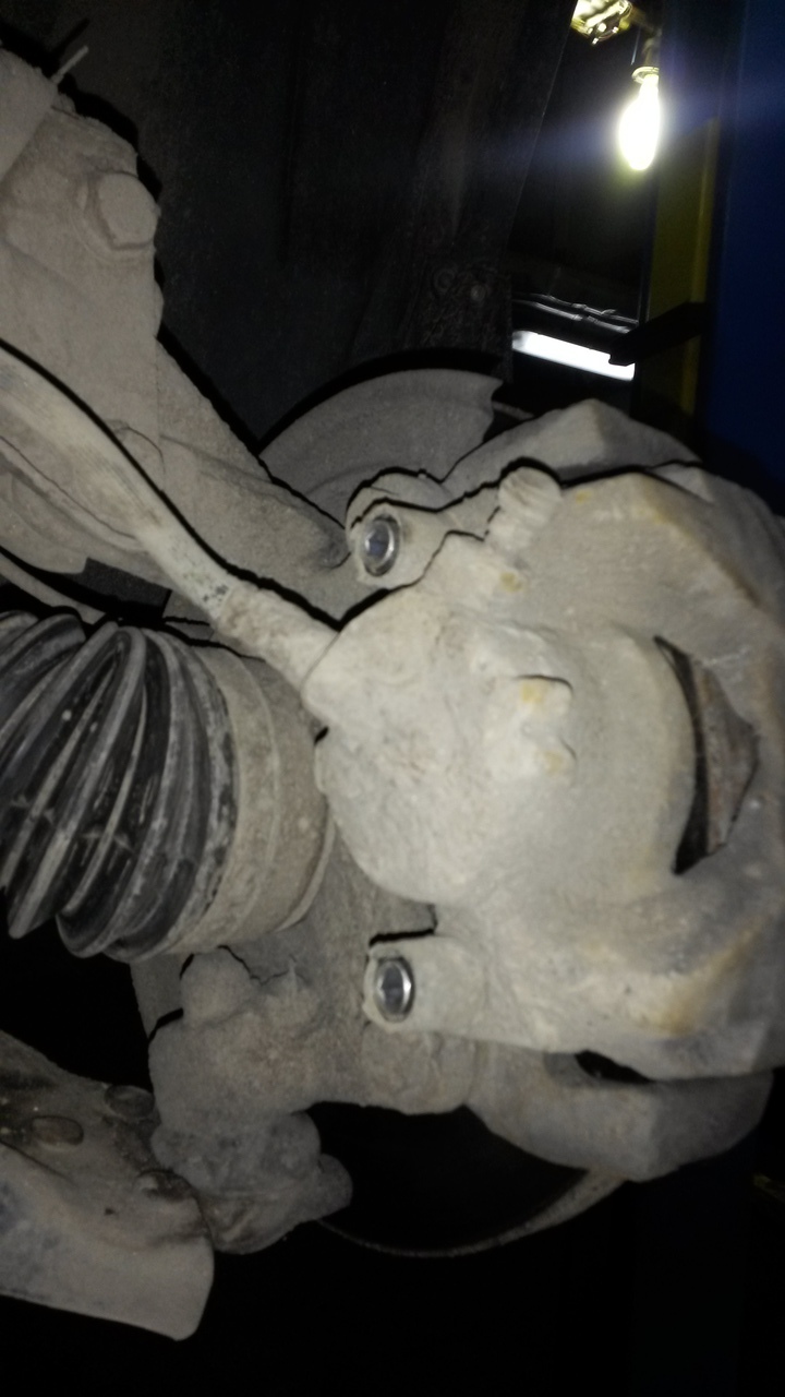

ID:	37324   Нажмите на изображение для увеличения
ID:	37325   Нажмите на изображение для увеличения
ID:	37326   Нажмите на изображение для увеличения
ID:	37327   Нажмите на изображение для увеличения
ID:	37329   Нажмите на изображение для увеличения
ID:	37330   Нажмите на изображение для увеличения

Здравствуйте! В шапке темы написано что для 1,6 колодки бывают большие и маленькие, как определить у меня большие или маленькие? С чем их сравнивать или, может быть, большие от маленьких отличаются формой?
