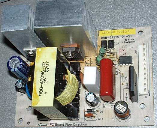

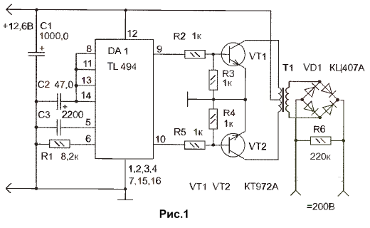

Айнис
Для сравнения:1.схема преобразователя 2. схема ибп 3. схема ДС-АС преобразователя 12-220вольт. 4.устройство платы ибп. Преобразователь Car400- 400ватт стоит 3520 руб. Мне ибп достался бесплатно,что бы зря не пылился,поиспользую,посмотрю,сколько выдержит,он 2006 года выпуска,списан,свое в конторе отработал уже.

Старый 10.01.2016, 21:09   #51
Вопросы...
У них у всех меандр на выходе?
У них у всех, в обеих дырках в розетке индикатор светиться?
Никто не пробовал на землю фаза пробивает? Сильно чувствуется?
Заземляющий контакт розетки соединен с корпусом машины?
Никто под напряжение не попадал? Есть разница по ощущениям между синусоидой и меандром?
Ну просто любопытно...

Дим, обрати внимание на конструкцию трансформатора.
А ключи работают в таком порядке
Старый 10.01.2016, 22:41   #55
Пока не понял, откуда там плечо на нулевом уровне? И почему средняя точка транса на +12В, а не на корпус подключена?

сова сова
Ключи поочередно замыкают каждую половину обмотки на "-", когда открыт один ключ - на выходе положительный импульс, когда второй - отрицательный, в момент когда оба ключа закрыты на выходе "0".

Старый 10.01.2016, 23:12   #58
Первая фотка - выход после выпрямителя.
Второе изображение - на базах транзисторов?
Старый 10.01.2016, 23:32   #59
сова
Аватар для сова
Регистрация: 21.12.2013
Адрес: Новая Москва
Сообщений: 304
сова сова
Первая фотка - выход после выпрямителя. Второе изображение - на базах транзисторов?
Картинку не удачную выбрал, нет там выпрямителя, не нужен он.
Первая - на вторичной обмотки трансформатора.
Вторая - да, на базах.
Такую форму напряжения имеют большинство автомобильных инверторов. Для кратковременного бытового применения этого вполне достаточно.
Для компьютерных ИБП форма вообще не важна, там везде импульсные блоки питания. Главное, чтобы действующее значение было 220В.
Чистый синус нужен если планируется долговременно использовать индуктивную нагрузку, электродвигатели газоразрядные лампы, трансформаторы.
