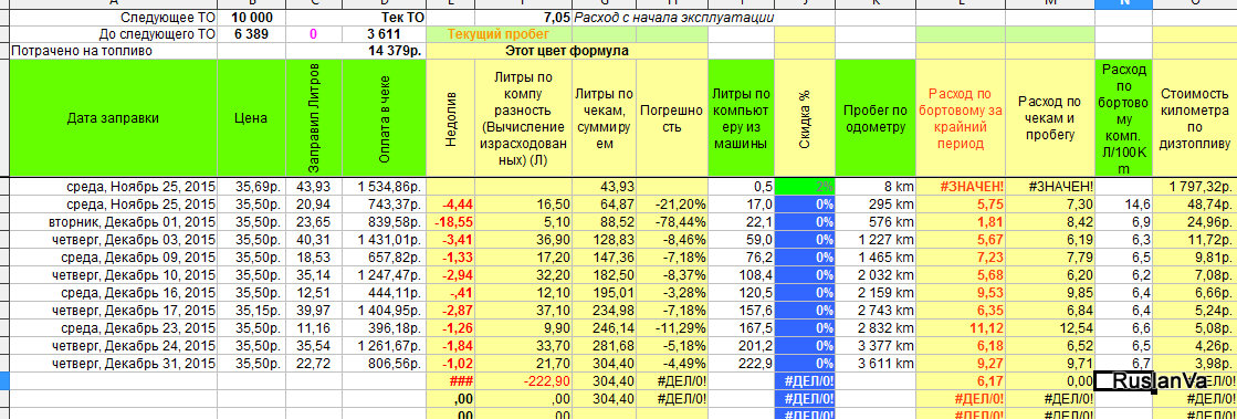

Я как-то не упариваюсь этим датчиком. Хотя на Ларгусе однажды словил глюк, заправившись на заведенном авто. Теперь реноподобные авто заправляю только заглушенные Ориентируюсь на расход. Город 10, межгород 7. По 5-10 литров никогда не заправляю - всегда до полного бака, по возможности на одной заправке, на одной колонке. Зная, сколько примерно должно поместиться в бак, 2/3 заливаю полным напором, потом переключаю пистолет на пониженную подачу, после отсечки 3-4 клика. Все равно недолив присутствут от показаний трип компа. Но он более менее стабильный.

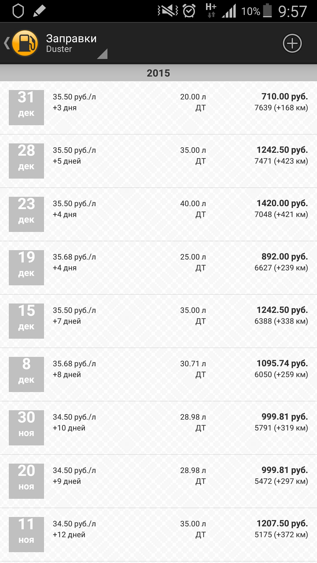

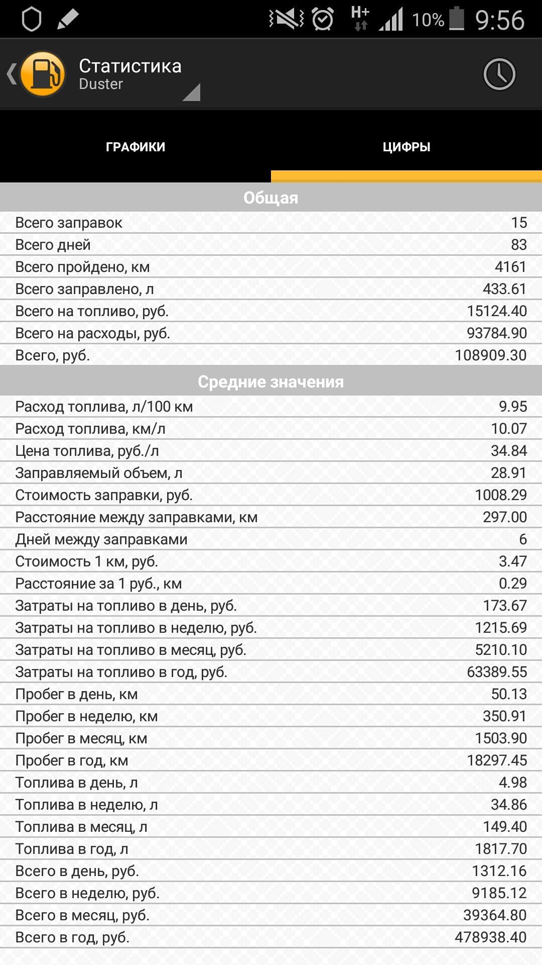

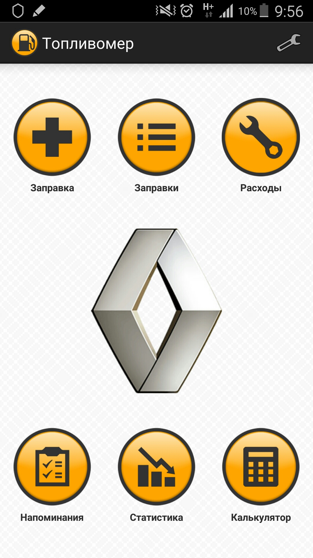

Мне для заправок с нашим глючащим датчиком помогает такая программка. Но основная ее функция конечно контроль расходов.

Сообщение от a.borisoff Посмотреть сообщение
Это скорее в эту тему:
http://duster-clubs.ru/forum/showthread.php?t=579
А остаток топлива надежнее учитывать по расходу с предыдущей заправки.
Старый 04.01.2016, 22:57   #274
Ну так вот и смотрю здесь сколько заправил последний раз и сколько потом проехал
Это интересно только потом, для истории.
А чтобы знать сколько осталось в баке достаточно сбросить штатный БК и смотреть сколько израсходовано после сброса (заправки)
