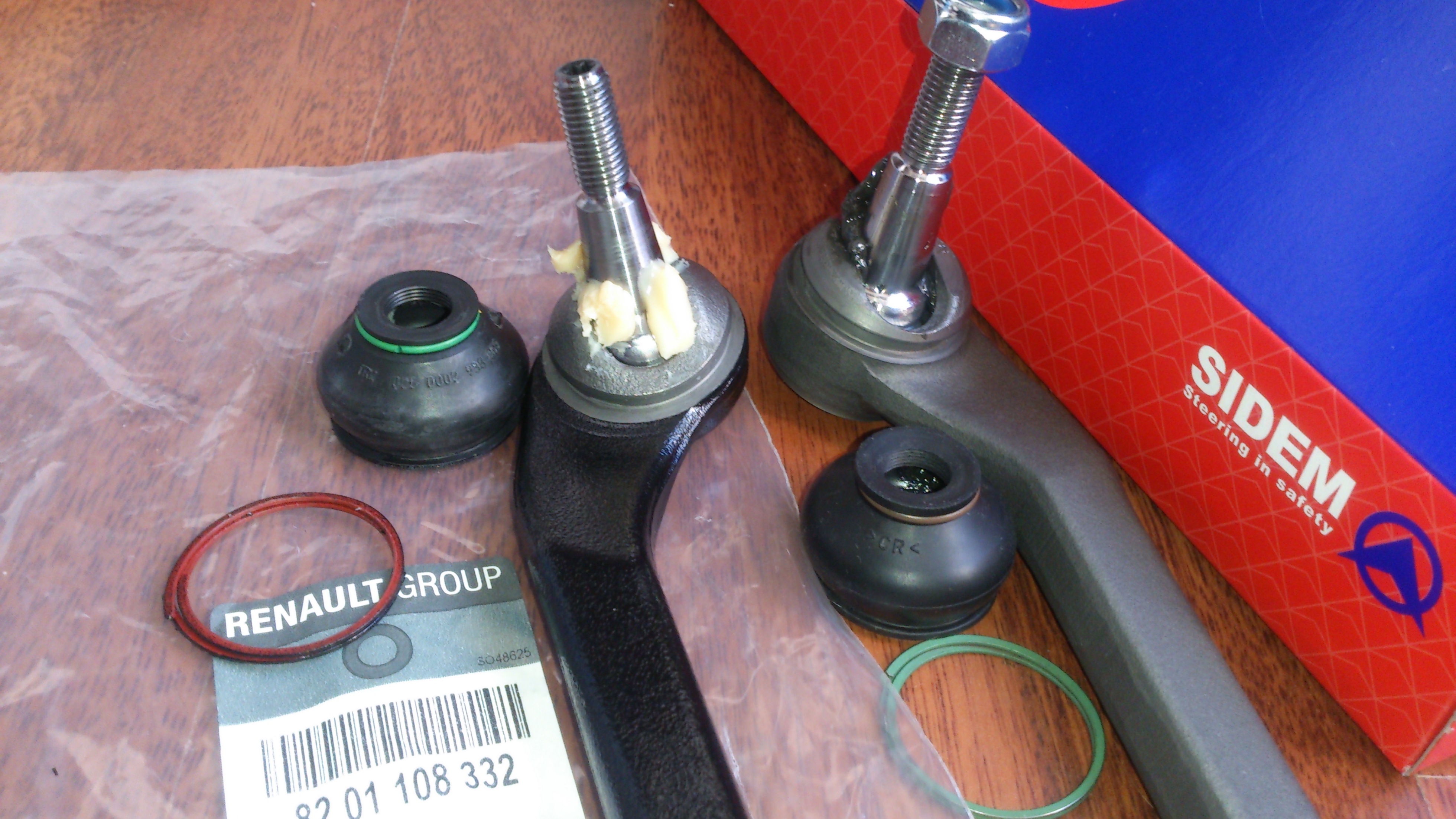

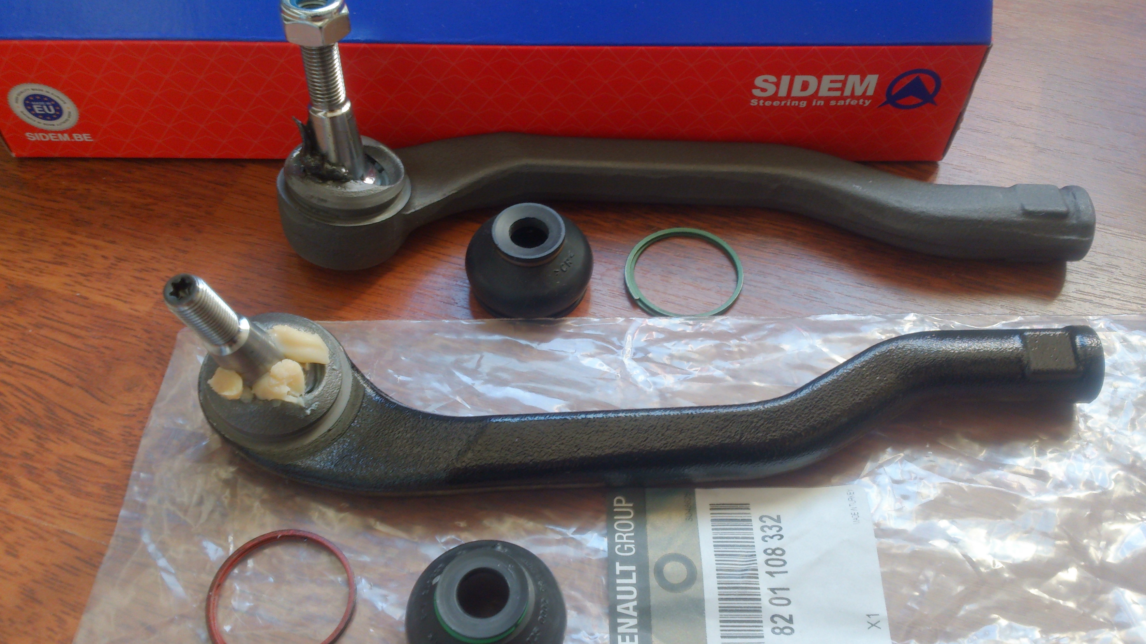

Так получилось, что купил рулевые наконечники разных марок.
Сравнение SIDEM (~1100 руб.) и оригинальный (~1600 руб.)
Оригинальный оказался TRW ... недавно (18 тыс. км. назад) менял именно на TRW ... которые уже застучали ...
Снял с обоих пыльники ... в оригинале (TRW) смазки значительно больше (в 3 раза) ... обратите внимание на гайку, в оригинале :-)

а сколько у Вас пробег?
И в каком регионе Вы живете?
почему меняли наконечники первый раз?
заполните профиль что ли, а то не совсем понятно для какого авто вы наконечники взяли
