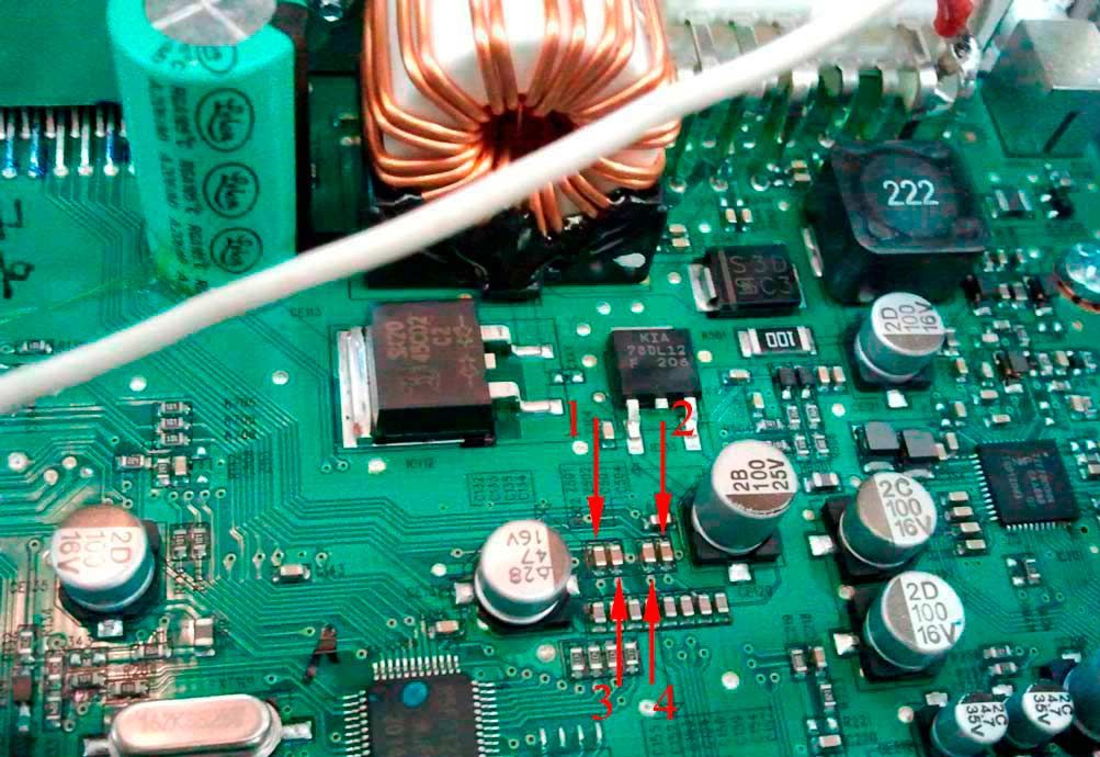

Сообщение от OnTuMuCT Посмотреть сообщение
я так понимаю линейного выхода под усилитель на штатке нет?может кто знает как подцепить его(усь) не меняя головы??
К указанным точкам на плате, припаиваются тюльпаны и линейный выход готов.
Лично я не пробовал!
