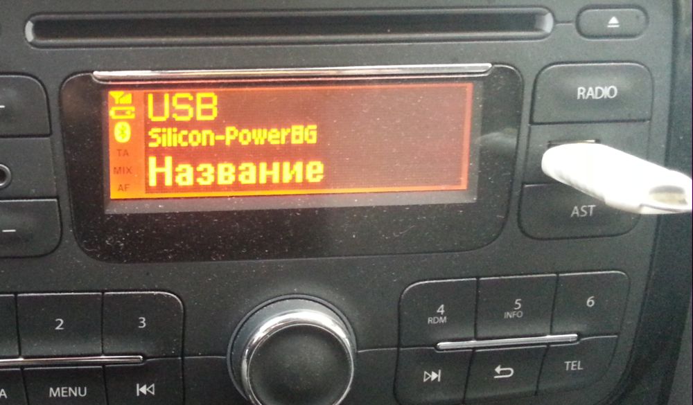

Если, при чтении с флешки, названия песен отображаются псевдосимволами (крякозябрами) содержимое следует прогнать на компе через программу MP3Tag.
1. Скачиваем программу MP3Tag (она на русском и всего 3 мегабайта).
2. Вставляем флешку, нажимаем Файл->Сменить папку, выбираю флешку.
3. В меню Настройки выбираем формат сохранения: Теги->MPEG->Сохранять ставим отметку напротив ID3 v2.3 UTF-16.
4. Потом выделяем все файлы (Control+A), и нажимаю Сохранить.
После этого теги во всей музыке с флешки - по-русски! Тоже самое можно сделать перед записью CD.

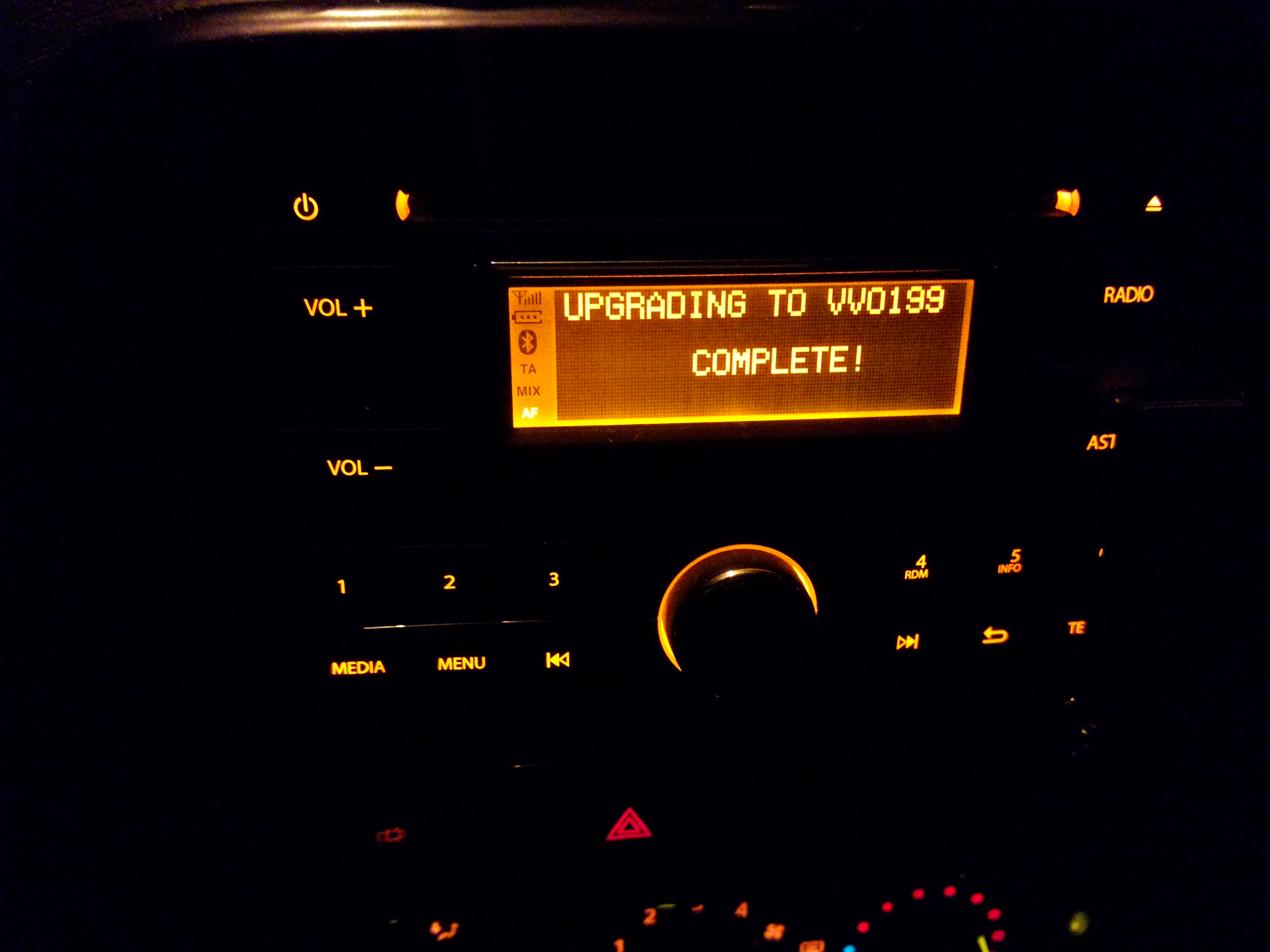

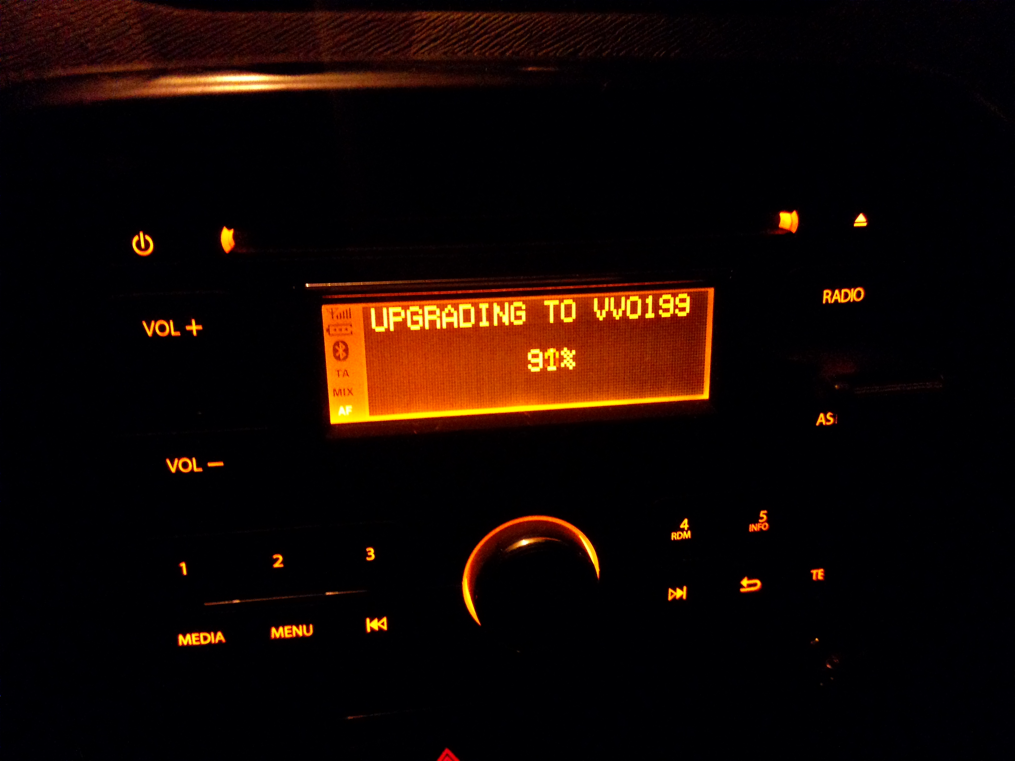

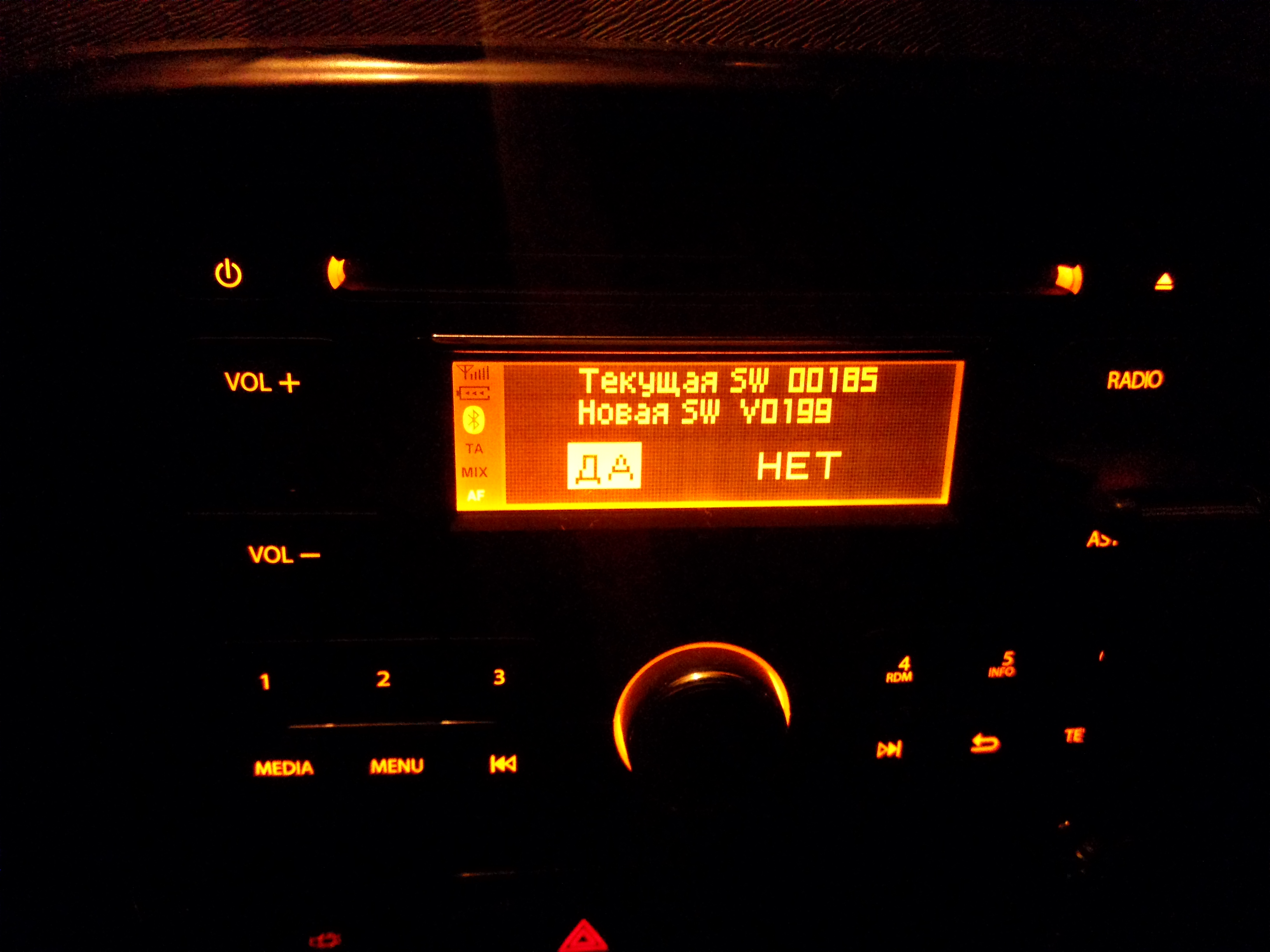

Большое спасибо за пост dg972,
По прошествии 9 мес. эксплуатации дастера только сейчас решил прошить магнитолу 199 прошивкой+ сделать таги мп3 для треков. Была 185 прошивка.
Сделал все по инструкции. Все работает , не глючит,
Небольшой фотоотчет:

Станиславович, не будете против, если фотографии используем в качестве иллюстраций в посте описания процесса прошивки?
Старый 31.01.2014, 08:20   #436
Станиславович
Имя: Стас
Регистрация: 26.06.2013
Адрес: Москва.
Авто: дастер 2.0 мех
Сообщений: 33
Станиславович
Джити, я только ЗА, пожалуйста
