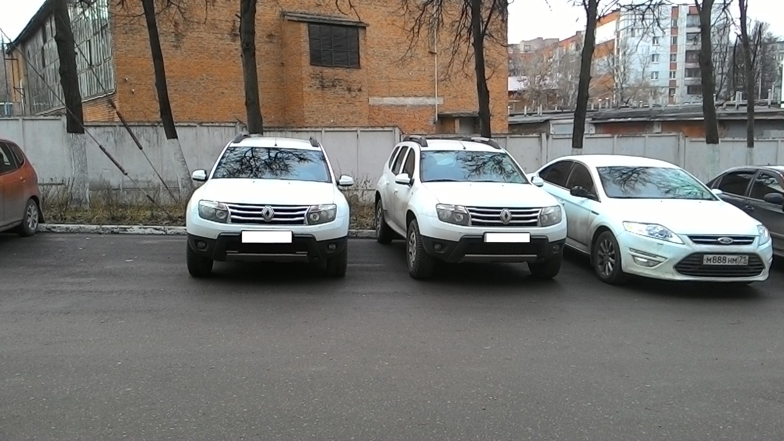

Поставил шины 225/70 Toyo
Правда, сделал ап с помощью пружин HR+30. ВРоде не трет нигде, спецом выкручивал.
А по поводу гарантии тут юридические умы бьются над новой темой - законность установления гарантийного срока в км с т.з. защиты прав потребителей.
Правда, до высоких инстанций никто не дошел еще, но все очень весело будет.
Фото моего дастера с пружинами и 225/70.
Горизонт не завален, там уклон.
Даже с учетом уклона мой дастер выше дастера с "базовыми" размерами.
Зимний сезон, полет нормальный.
В тульской теме выкладывал фото с выездом на снежные просторы.
В одном эпизоде шел по глубокой колее от патриота, на пузо не сел =)

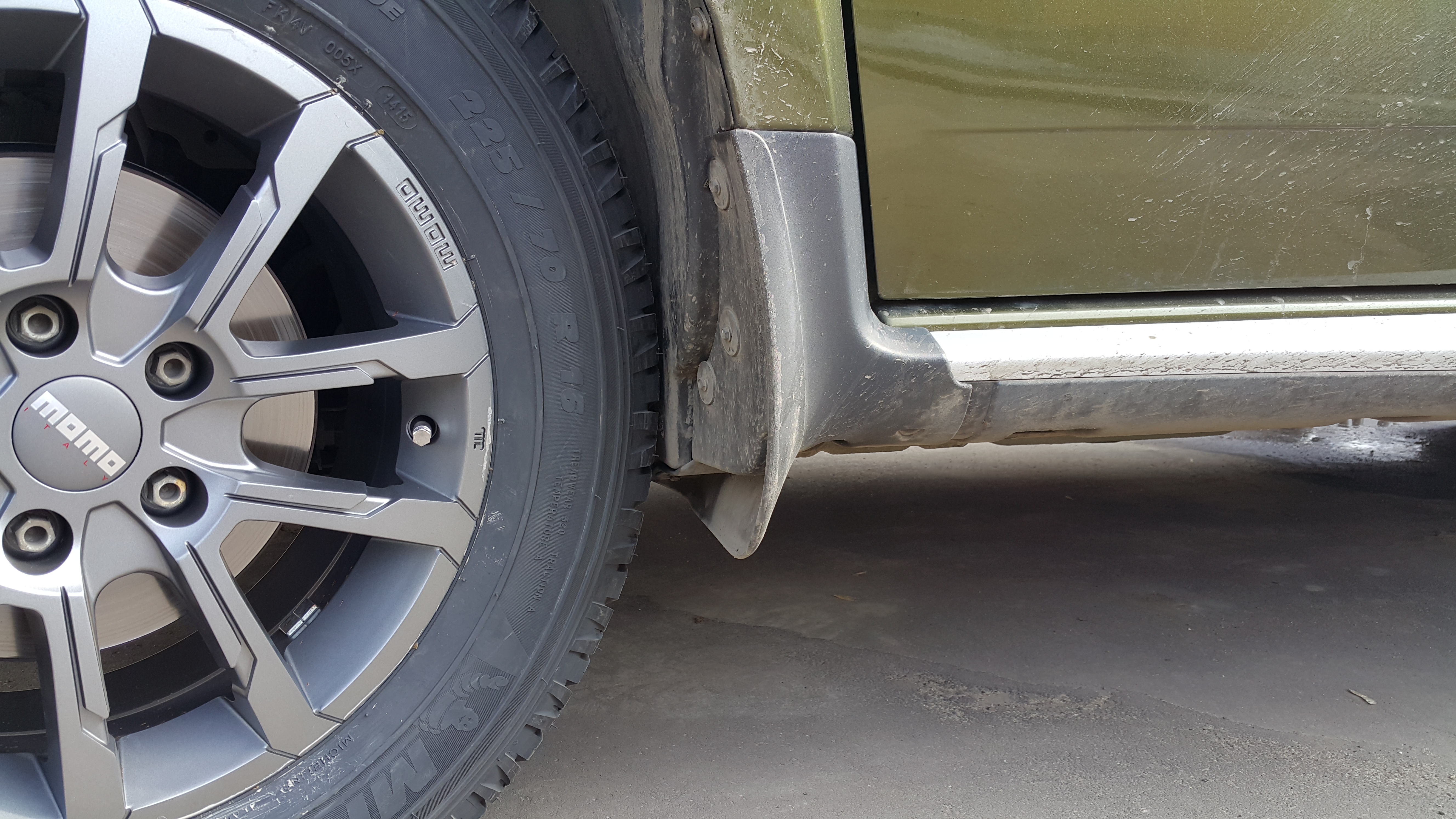

А Michelin Latitude Cross не трет.
Т. е. это особенность конкретной модели Hakka 7, что она немного трет.
Можно еще учесть такой фактор, что я ставлю резину на диски шириной 7 дюймов, а не 6,5 дюймов, как в оригинале. Соответственно, за счет большего прилегания гипотенузы боковины шины к привалочной плоскости, радиальный катет боковины вытягивается => внешний диаметр растет. Вероятно, если монтировать Hakkapellitta 7 на диск шириной 6,5 дюймов, тереть не будет.
