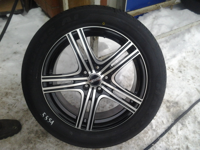

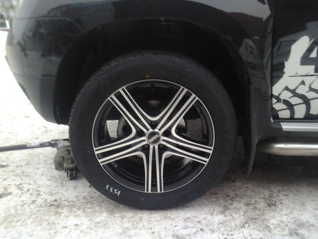

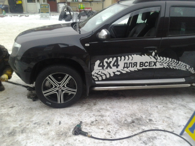

Шины 245/50 R18. Диски J8; ET40; DiA67,1
Вложений: 3
Ещё один не стандартный размер на лето. Оцените как получается! Хотелось бы услышать ваши коментарии!
Вложение 2811
Вложение 2813
Вложение 2814
P.S. Конечно ещё накладки на арки будут.
esa 24.01.2013 09:21
Сообщение от stasekup (Сообщение 22924)
Ещё один не стандартный размер на лето. Оцените как получается! Хотелось бы услышать ваши коментарии!...
К сожалению, на "общих планах" (да ещё и на домкрате) - ничего не углядишь... :to_take_umbrage::sad:
Информативны только зазоры между кромками резины и поверхностями проёма ПЕРЕДНЕГО колеса - в крайних (право/лево) и среднем положениях... :unknw: Вверх-то у Дастера, слава Б-гу, ходОв, как правило, хватает...

В связи с особенностью конструкции внутреннего пространства передних колёс,есть один маленький нюанс не позволяющий поставить туда шины большего размера,чем представлены выше! Этот самый нюанс представляет собой:-Выпуклую прямоугольную часть пластикого подкрылка,расположеную над брызговиком пер.колеса.За ней ребро жёсткости-соединение лонжерона с крылом,которое можно подогнуть или подрезать(сильно не увлекаться!)И соответственно прижать выпирающую часть подкрылка саморезами. Тогда я думаю можно выиграть ещё пару сантиметров пространства.Это всё для большего размера! А у меня,при повороте на лево-левого колеса на половину(самая крайнея точка)между бортом шины и этой выпуклостью = 2мм! Маловато,но не критично! При прямом положении руля 2-3см. Надеюсь объяснил доходчиво...Всем удачи в своих начинаниях.:bye:
Juice 24.01.2013 23:03
Форму подкрылка можно изменить строительным феном. Есть опыт у некоторых дастероводов.
