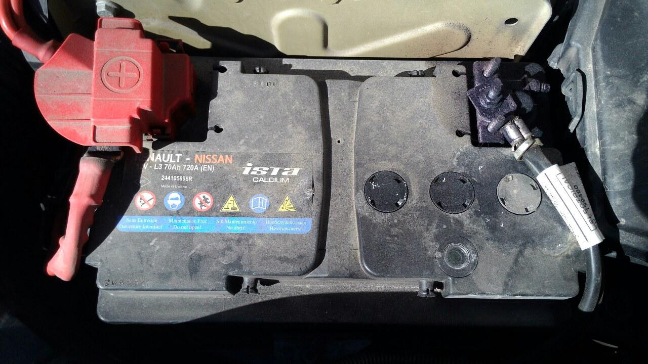

Сегодня обнаружил:
Основание для гарантийной замены? Она же "необслуживаемая"
Вскрывать пока не буду, до окончания гарантии на АКБ пол года.
Старый 20.03.2016, 21:35   #786
Сообщение от MZhern Посмотреть сообщение
Сегодня обнаружил:
Вскрывать пока не буду...
А какие показания для замены, машину не заводит?
ЗЫ, а верхнюю поверхность АКБ лучше в чистоте держать и периодически содовым раствором протирать.
Спасибо за совет, почистим. Вопрос, почему кипит(КЗ или перезаряд)? Напряжение завтра померю.
Старый 20.03.2016, 21:57   #788
Почему сразу кипит-потеет, м.б. пробки не так сильно затянуты или их посадочные места не идеальны. А замерить напряжение лишним не будет, конечно.
Скорее всего банальная разбалансировка банок, вследствии чего одни банки кипят, а другие в недозаряде. Для диагноза надо открывать и смотреть что внутри происходит. Ну и НРЦ будет неплохо узнать. Сколько этой АКБ?

Сообщение от Ecliz Посмотреть сообщение
Авто эксплуатируется 1,5 года.. с конвейера вышло почти 2 года назад.
Успел вчера померить напряжение на клеммах АКБ - не отключал - 13В(Не высокое напряжение для нашего АКБ?). На ХХ - 13,9 - 14,2В(в зависимости от потребителей).
Успел вчера померить напряжение на клеммах АКБ - не отключал - 13В.
Это напряжение "отдохнувшего" аккумулятора или сразу после выключения двигателя?
Старый 22.03.2016, 10:24   #792
MZhern
Аватар для MZhern
Имя: Максим
Регистрация: 16.09.2014
Адрес: Чебоксары
Сообщений: 263
MZhern
"Отдохнувшего"... Сразу после выключения двигателя мультиметр показал 13,18 В.
Старый 22.03.2016, 10:32   #793
ИМХО, нормальное напряжение, у мну на холостых обычно больше, правда мерил всегда сразу после запуска двигателя
Отдохнувшего сколько ? 5 минут? Померяйте НРЦ через 12 часов (например после ночной стоянки). Но вообще это всё вилами по воде пока не будет видно что в банках.
По гарантии вам её не поменяют. Скажут - заводит? Ну и езжайте. Так что я думаю можно смело открывать и смотреть что там.
Сегодня обнаружил:
MZhern что мешает отвернуть пробки и заглянуть внутрь, в доступные три банки? Посмотреть уровень и чистоту электролита, а также по трём этим доступным банкам сделать умазаключение, почему 2е банки с испражнениями а между ними чистая! (сравните уровни элетролита и чистоту электролита т.е. наличие мусорно-угольных вкраплений в электролите). Банки я откручивал остренькими кончиками хирургических ножниц, которые у меня лежат в гараже....
вот с такими кончиками:
можно и другие ножницы,но чтобы кончик не был скруглённым как у ножниц портних.
вставляешь кончики ножней в пазы пробки напротив друг-друга и крутишь ножницы вокруг своей оси... Откручиваются хорошо, следов нет (если сильно не давить кончиками ножней)

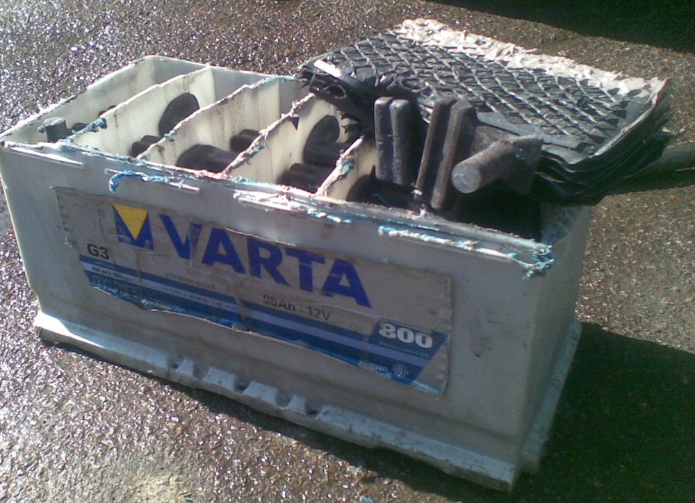

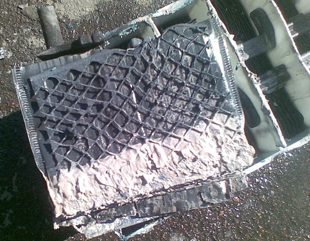

Некоторые «зарядники» способны заряжать батареи емкостью 12 или 6 В.
Или автор статьи забыл в чём измеряется ёмкость или речь шла про АКБ с напряжениями 12В и 6В.
Аккумулятор считается полностью заряженным, когда электролит "закипел"
Если электролит кипит, значит момент окончания заряда уже пропущен и энергия используется не для заряда АКБ, а на электролиз. Вреда от этого процесса намного больше, чем пользы.
Категорически не рекомендуются глубокие заряды и перезаряды аккумулятора.
Абсолютно верное утверждение. Вероятно только вместо слова "заряды" автор хотел сказать "разряды", но верным является и то и другое, так что он не ошибся.
Вот вам яркий пример перезаряда. Эта АКБ работала на складском погрузчике, у которого реле-регулятор выдавало 15-16В вместо положенных 14.4В. Активная масса отвалилась от решётки и осыпалась вниз. В результате КЗ, акб на свалку. Проработала 3 месяца.
Кстати, вартовская решетка напоминает "сетку-рабицу". Как по мне - ячейки весьма крупные. Экономят на всем.
ID:	59937   Нажмите на изображение для увеличения

Форум -зло. Ездил я себе спокойно. А сегодня думаю дай загляну под капот, а там.
Индикатор зеленой, но както он стал глубоковато.(Понятно что отображает состояние одной банки.
Неужели и моя подходит?
Отставить панику, вначале уровень электролита в банках проверить, у мну он с новья был пониженный.
Ну и напряжение отдохнувшего аккумулятора замерить до кучи

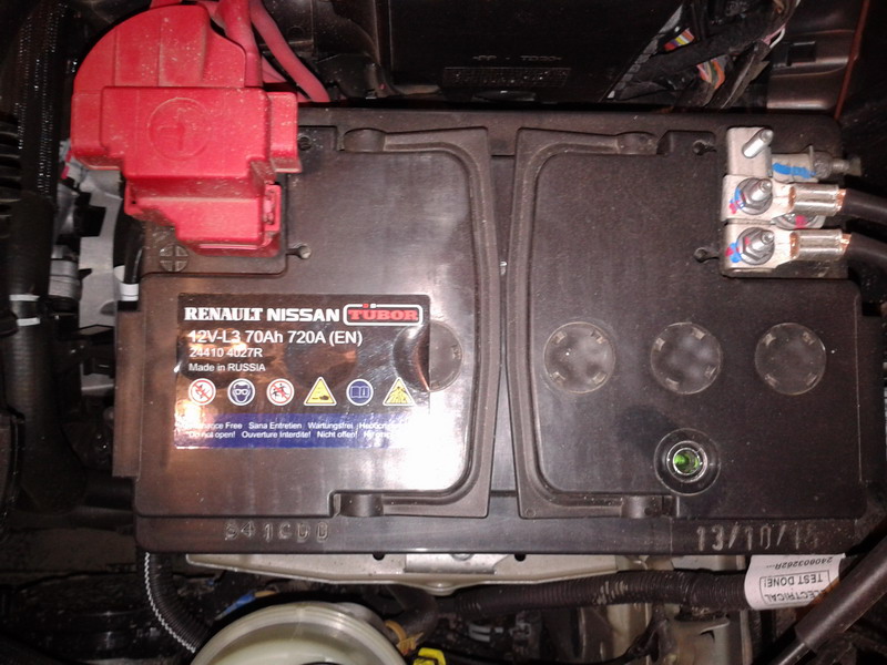

Я смотрю у всех аккумуляторы ista, а у меня другой. Или это только наклейка другая?
