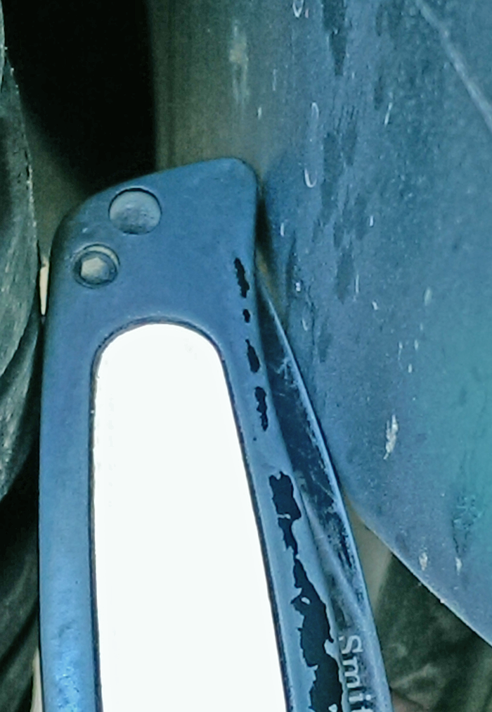

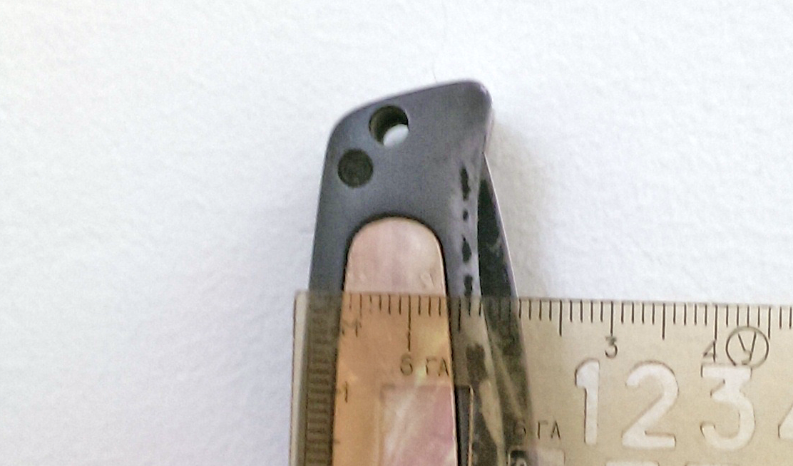

Измерил еще раз минимальный зазор до локера на штатных колесах. Получился 21 мм.
Соответственно, 225/70R16 встанут с минимальным зазором 3 мм. А 235/75R15 уже будут изрядно тереться на поворотах.
При этом, надо учитывать, что при одинаковом номинальном размере фактические размеры у разных моделей могут достаточно существенно отличаться.
Поставлю Хакку 225/70R16, еще раз измерю.
