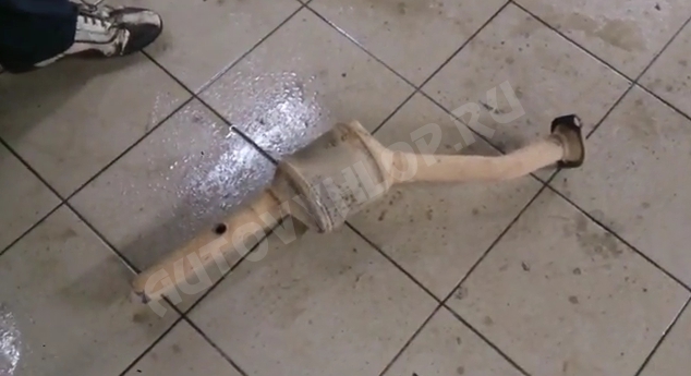

Arrow Паук
Clim, прежде чем давать подобные советы, да еще и в таком тоне отвечать незнакомым людям-попробуй сам попользоваться местным поиском, который работает весьма криво и хоть что-то на эту тему найти.
Игорь Олегович,
Если я не ошибаюсь, то лямбду можно программно отключить на 2.0.
Каталитик или менять локально или делать вместо него паук и перепрошиваться на Евро-0, например.
Прошивку в этом случае оставлять заводскую смысла нет.
Тема интересная, сам изучаю вопрос.
Пауки серийно никто не делает, насколько мне известно.
Если только на заказ сделать.

Bush88, Это слишком просто и всегда можно сделать.
Я не ищу лёгких путей, но, ищу готовый "паук", но, пока не нашел
Если ставить "паук", то уходить на Евро-0 и корректировать/менять прошивку.
